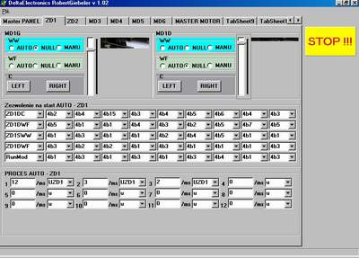

    Cover
    Posty: 14
    Dzięki za linki Neuron !
    Hall 2002 to niezły projekt. Właściwie to co robię jest zbliżone.
    W programie zastosowałem możliwość programowania wykonywanych funkcji bez konieczności zmian w oprogramowaniu.
    Klawiatura (_jta_) jet to zestaw przełączników różnego typu i przeznaczenia. Część z nich ma być wykożystana do wstępnego wyboru funkcji, część do natychmiastowego uruchomienia mechanizmu, a część np. to awaryjnego zatrzymania. Dodatkowo jako przyciski nazwałem małe moduły czujników wysyłających informację jako 1 lub 0 (fotoelementy, termoelementy, czujniki promieniowania itp.). Finalnie ma być ok 167 klawiszy dla całej maszyny i ok 35 elementów czujnikowych, oraz 56 elementów sterowanych.
    Cała maszyna posiada elementy nie zawsze uruchamiane. Dlatego też operator przed startem ustawia przełącznikami AUTO (jeśli ma się włączyć w czasie i wg ustalonego programu) MANUAL (jeśli operator chce natychmiast włączyć element) Null jeśli ma element być niewrażliwy na rozkazy komputera.
    Panowie, w załączniku screeny z niedokończonej jeszcze aplikacji.
    Widać jednak w pliku programowanie.jpg że można zaprogramować 9 poleceń (np sprawdzenia czujników i stanu klawiszy przed zezwoleniem na start) i max 12 poleceń nastawów czasowych dla każdego sterowanego elementu.
