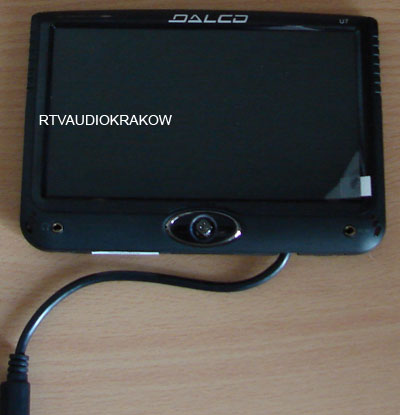

    Witam, mam mały problem, chciałbym podłączyć sobie dodatkowy monitor do laptopa, w tym celu zakupiłem taki wyświetlacz dalco u 7
    VGA na RCA – brak sygnału na monitorze Dalco U7 po podłączeniu do laptopa

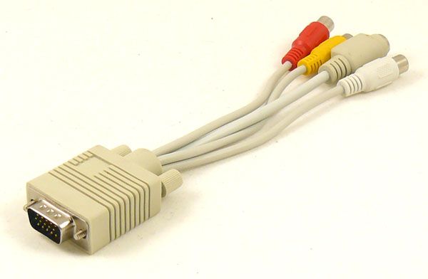

    oraz taka przejściówkę
    po podłączeniu wszystkiego do siebie zero reakcji na komp tak jak by nic nie widział a na tym dalco mryga tylko brak sygnału, z góry dzięki za pomoc

    Ta przejściówka to szajs. Potrzeba do niej odbiornika z wejściem Component video: http://pl.wikipedia.org/wiki/Component_video a i to nie gwarantuje sukcesu. Ten monitorek to też jakieś nieporozumienie w twoim przypadku. Po co kupować monitor do notebooka, nie sprawdziwszy wpierw jakie wyjścia video ma notebook? W tej cenie można kupić całe mnóstwo monitorów na przykład z wejściem D-Sub! 7" jako "dodatkowy monitor do laptopa"? To chyba jakieś nieporozumienie! Podobnie jak rzekoma rozdzielczość tego monitorka (1440 x 234). Zapewne autor aukcji będzie się tłumaczył literówką, że miało być 440x234 lub coś w tym stylu. Zresztą kto to sprawdzi skoro monitorek ma tylko wejście S-Video?

    Kupując ten monitorek wiedziałem, że w moim netbooku jest tylko wyjście vga, dlatego kupiłem to przejściówkę, ten monitor nie ma wejście s-video to co tam widać na fotce to wtyczka do której sie podpina zaislanie i czincze,

    Pomysł bardzo fajny ja bym nie oddawał monitorka :), Proponuje przetestowac najpierw laptopa na zwykłym monitorze z D-SUB(VGA) bo może jest brak sterowników do GPU itp, żeby przełączyć wyświetlanie na dodatkowy zewnętrzny monitor to w laptopie musisz przełączyć to kombinacją klawiszy Fn plus klawisz z narysowanym monitorem w HP jest to np. F4, jeżeli będzie działać to sprawdziłbym sam monitorek czy odbiera przez S-Video, jeżeli chodzi o przejściówkę to kupowałbym bezpośrednio z VGA(D-sub) na S-video a nie jeszcze z Componentami. Jeżeli wszystko bedzie grać to przy przełączaniu na ten mały monitorek ustawiłbym najpierw mniejszą rozdzielczość np 640 480 oraz odświeżanie 50Hz bo niektóre monitory nic nie wyświetlają jak nie pasuje im odświeżanie. Może być też tak że nie da się podłączyć tego monitorka do laptopa.

    Jeszcze raz powtarzam - z tego zestawu co kupiłeś nie uzyskasz obrazu, bo ta przejściówka nijak ma się do sygnału composite, a to jedyne wejście tego monitorka. Sprawę załatwi jedynie Grand Hand View.

    ta przejściówka ma służyć jako przejściówka s-video a nie composite którego zreszta w niej nie ma ani nie ma go w monitorku który ma jedynie wejście s-video a nie composite, prosze o dokładnie obejrzenie zdjęć i danych przejściówki.

    Wiec tak,monitorek nie ma wejścia s-video ma czincze dwa są wideo i 2 od głosu.Co do działania wyjścia w laptopie to działa bo jak podpinam kabel vga-->vga do dużego TV w domu to wszystko śmiga aż miło.Monitorek w aucie nie ma mieć jakieś szałowej rozdzielczości tylko tak żeby fajnie było widać nawigacje i żeby fajnie dało się oglądać teledyski.Może taki kabel będzie oki? http://tiny.pl/hfx7k

    Bez konwertera sygnałów nie podłączysz VGA D-SUB do pojedynczego gniazda RCA.

    Podaj model laptopa, może posiada wyjście TV. Wyświetlacza nie da się podłączyć do D-sub'a w prosty i tani sposób. Rozdzielczością też nie powala, bo to tylko PAL. Generalnie zły zakup zrobiłeś. Jeżeli lapek nie ma wyjścia TV, to podłączenie tego jest nieopłacalne, bo konwerter będzie więcej kosztował niż monitor.
    Ta biała przejściówka to oszustwo jest, jak rozetniesz wtyczkę, to kable są w środku na supeł zawiązane :).

    Dalco u7, już zrobione, kupiony konwenter, z jakości jestem zadowolony.
