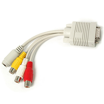

    Mam zamiar podłączyć laptopa do TV , zamówiłem konwerter :
    VGA do TV – który kabel RCA wybrać do obrazu, znaczenie kolorów wtyków RCA
    Czy ten konwerter będzie właściwy jeśli będę chciał użyć tylko RCA ?
    Mam na myśli podłączenie
    VGA - RCA
    Skąd mam wiedzieć który wtyk RCA podłączyć aby uzyskać obraz ?
    Co oznaczają kolory na wtykach RCA ?
    Pozdrawiam Tomek

    8-O skąd masz taki "konwerter", bo on to nic nie konwertuje, to jest jakaś przejściówka.
    Dobrze rozumiem, że ten drugi wtyk to DSUB 15-to pinowy?
    Mi to na jakąś lewiznę wygląda- ze zlącza VGA wychodzą 3 sygnały koloru (RGB, a nie sygnał kompozytowy jakiego ty byś pewnie chciał)
    Kolorystyka tych wtyków RCA sugeruje jednak, że są to Composite i dźwięk (L+R), a takie cuda, to nie na tej planecie raczej :roll:
    Zresztą, funkcja szukaj: :!:

    Wielkie dzięki czyli jednak lipa :(
    No racja przejściówka nie konwerter :)
    Edit:
    A jeśli mam w TV S-video ..
    To da rady VGA - svideo ?

    Nie :roll:
    Jeśli koniecznie chcesz, to poszukaj karty z TV-Out, wtedy udostępnia ona sygnał S-Video lub Composite na oddzielnym złączu.
