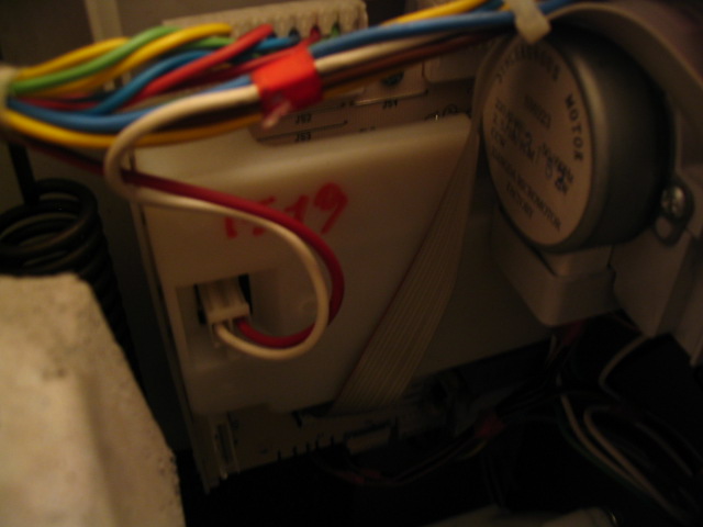

    Zajrzyj do programatora, czy wszystkie przewody są dobrze zamocowane lub czy przypadkiem któryś nie jest nadpalony.

    po wypompowaniu wody puszcz styk hydrostatu , i to załcza silnik który kręci programatorem .
    1. brudny wąż hydrostatu (albo ten zbiorniczek z którego wychodzi ; resztki proszku itp.)
    2. pompa nie ma wydajności ( te nowe wynalzki Plased chodzą po trzy lata i kaput panewki)

    Witam po przerwie bo pralka prała bez problemu aż do wczoraj gdy się zatrzymała, ale żona ją włączyla a ja nie zdążyłem pomierzyć napięć na chydrostatacie i elektrozaworze. Po praniu ją rozebrałem i zrobiłem kilka pseudo prań i jak na złość wszystko OK. Na wszelki wypadek załączam zdjęcia hydrostatu i programatora (ale zamontowanego). Chyba rozbiorę programator i poprawię luty.
    Dzięki za zainteresowanie.
