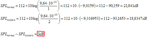

    djbolo
    Posty: 1956
    Pomógł: 106
    Ocena: 33
    tomaszo napisał:
    Djbolo - nie gadaj glupot jak nie wiesz napewno! Albo cos wyjasniasz konkretnie, albo nie pisz kolejnego, nic nie wnoszacego posta!
    I o co ta wojna :?: :!:
    Jak juz tak bardzo sa potrzebne chociaz pogladowe obliczenia, z ktorych mi wyszlo 3dB to prosze bardzo:
    (zakladam ze fs, VAS i Qes sa rowne co do wartosci 1 - zalozylem tak tylko zeby uproscic porownanie; dla kazdego przypadku jest to zgodne)
    • Jaką obudowę wybrać dla głośników ARN-226-03/8? Isobaric czy labiryntowa? iso.jpg (25.72 KB) Musisz być zalogowany, aby pobrać ten załącznik.
  • #14 995866
    tomaszo
    Posty: 4358
    Pomógł: 139
    Ocena: 100
    Te 3dB to wiadoma sprawa (pod pewnymi zalozeniami), to co mowisz o Qes nie jest prawda... Jaka wojna? Zwracam Ci tylko uwage.
  • #15 995902
    djbolo
    Posty: 1956
    Pomógł: 106
    Ocena: 33
    A dlaczego nie? Dwukrotne zwiekszenie Mms to dwukrotne zwiekszenie Qes, ale w przypadku gdy Cms spadnie dwukrotnie... To jezeli isobaric i pojedynczy glosnik beda sie roznic tylko ta dwukrotnoscia masy to Qes rowniez w jednym przypadku bedzie 2x wieksze od drugiego... Nie widze innej mozliwosci :? Ja na tym koncze moj udzial w tym temacie...
    Pozdrawiam :)
