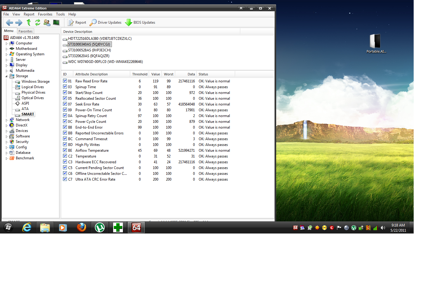

    W komputerze miałem 2 dyski Seagate'a po 1TB ubrane w Raid0.
    Po roku, tydzień temu Raid się posypał. Dokładnie rzecz ujmując to jeden z dysków zniknął. Wysłałem go na gwarancji i już chcieli mi odesłać nowy dysk gdy powiedziałem, że mam tam bardzo ważne dane. Przełączono mnie do Działu Odzyskiwania i wyszło, że to dysk z czarnej seri(przyp. Migol'a) i że tzreba mu sflashować firmware. Po dwóch dniach ewaluacji zaręczono mnie, że dane są widzialne, a więc dysk działa. W tej chwili przyszła paczka i rzeczywiście działa. Niepokoi mnie jednak wynik Smart'a.
    Dodam, że w tej chwili zainstalowałem system na raptorze i co chwile mi się wszystko zacina, spowalnia... dziwne rzeczy. Próbuje zrozumieć gdzie leży problem, dlatego zagladnąłem i do Smarta tego dysku. Wyniki są zaskakujące przynjamniej dla mnie bo nie lubie czerwonego koloru. Rzućcie okiem na wszytskie 3 dyski i powiedzcie mi co robić.
    Czy ten dysk jest zdrowy, bo właśnie wrócił na gwarancji Seagate'a? Czy ten dysk jest zdrowy, bo właśnie wrócił na gwarancji Seagate'a? Czy ten dysk jest zdrowy, bo właśnie wrócił na gwarancji Seagate'a?
    5QJ0YCGJ wrócił z naprawy.

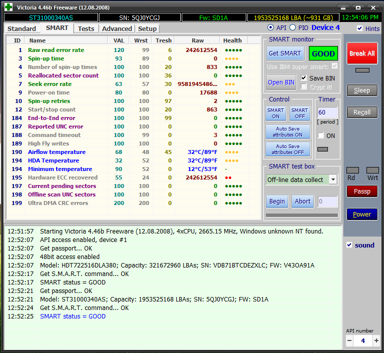

    W kolejności od lewej do prawej:
    Dysk 1 - sprawny ale uwaga - atrybut ID10 oznacza liczbę prób rozkręcenia talerzy do pełnej prędkości, jeśli pierwsza była nie udana. U Ciebie ta wartość wynosi 2 (dwie takie próby). Może to oznaczać zarówno problem z mechaniką jak i z zasilaniem (niełączący kabelek zasilający). Obserwuj go. Reszta parametrów wygląda w porządku (czerwony to niezbyt udana interpretacja parametrów przez Victorię - w tym wypadku fałszywy alarm).
    Dysk 2 - sprawny ale ma wyraźne problemy z komunikacją z kontrolerem na płycie głównej - na początek wymień kabel (parametr ID199).

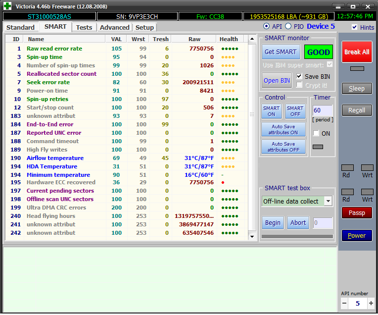

    Dysk 3 - nie wiem za co odpowiadają Unknown Attribut ale pozostałe opisane mówią, że dysk jest ok.

    Atrybut 240 (F0)
    Head Flying Hours
    Czas w jakim głowica jest pozycjonowana.
    Czas pozycjonowania głowicy
    Krytyczny: Nie
    Atrybut 241 (F1)
    Total LBA-s Written
    Całkowita liczba zapisanych sektorów. (Parametr WD)
    Krytyczny: Nie
    Atrybut 242 (F2)
    Total LBA-s Read
    Całkowita liczba odczytanych sektorów. (Parametr WD)
    Krytyczny: Nie

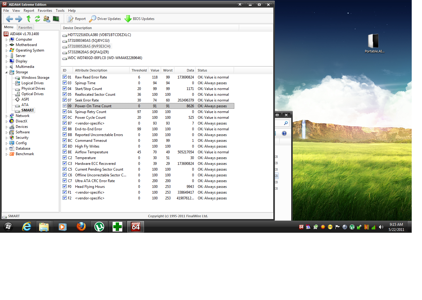

    Dziś próbowałem odpalić pare filmów z tych dysków(2x1tb) i na w wielu folderach brakuje plików(wszystkich) a KAŻDY plik który chciałem odpalić dawał mi błąd "file not found".
    Długo się cieszyłem...
    A teraz to już wogóle zginęły m,i prawie wszystkie foldery z dysku... co tu się dzieje?
    Dysk wskazuje właściwy rozmiar...
    Przeskanuje dyski, może to virus... oby.

    Nie miałem wcześniej czasu, więc dopiero dziś podaje:

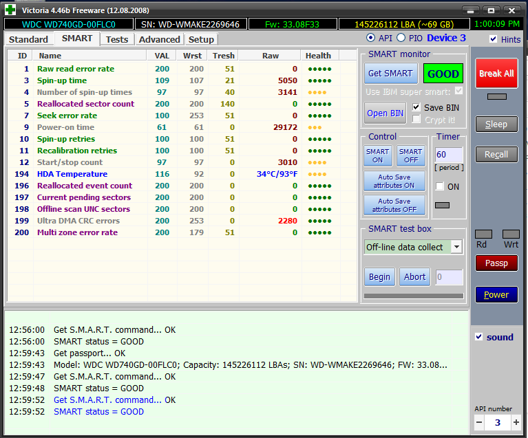

    Zasilacz mam zły? czy za dużo rzeczy jest podłączonych do zasilacza?

    Wielkie dzięki, przełącze.
