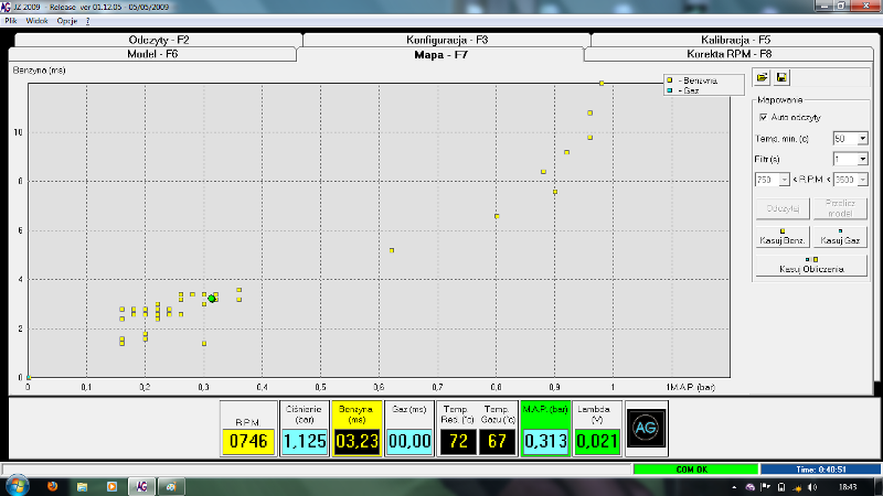

    Odczyty benzyna:
    Czy przebiegi sondy lambda w Mazda 323F 1.8 z LPG Zenit są prawidłowe?
    Mapa benzyna:
    Odczyty gaz:
    Konfiguracja:
    Wtryskiwacze:

  • #16 9514109
    manio123
    Poziom 34  
    Posty: 2200
    Pomógł: 163
    Ocena: 269
    zamiast doczytać mordujesz auto bez sensu. To mazda z silnikiem sterowanym sekwencyjnie, który w pewnych sytuacjach jest sterowany półsekwencyjnie. Jeśli rozumiesz o czym piszę, oznacza to że nagle dostajesz za dużo gazu i jest za bogato. Nie opanujesz tego na tym zestawie.
