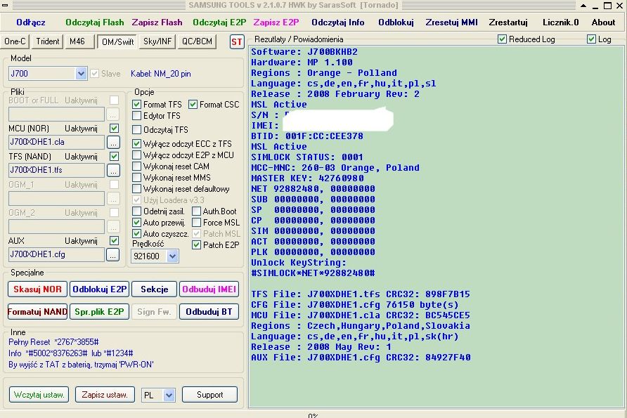

Samsung J700 po upadku – biały ekran, brak obrazu po wymianie taśmy, nie włącza się

    Uszkodzenie górnej płytki. Sprawdź złącze taśmy na górnej płytce oraz przelutuj je.
