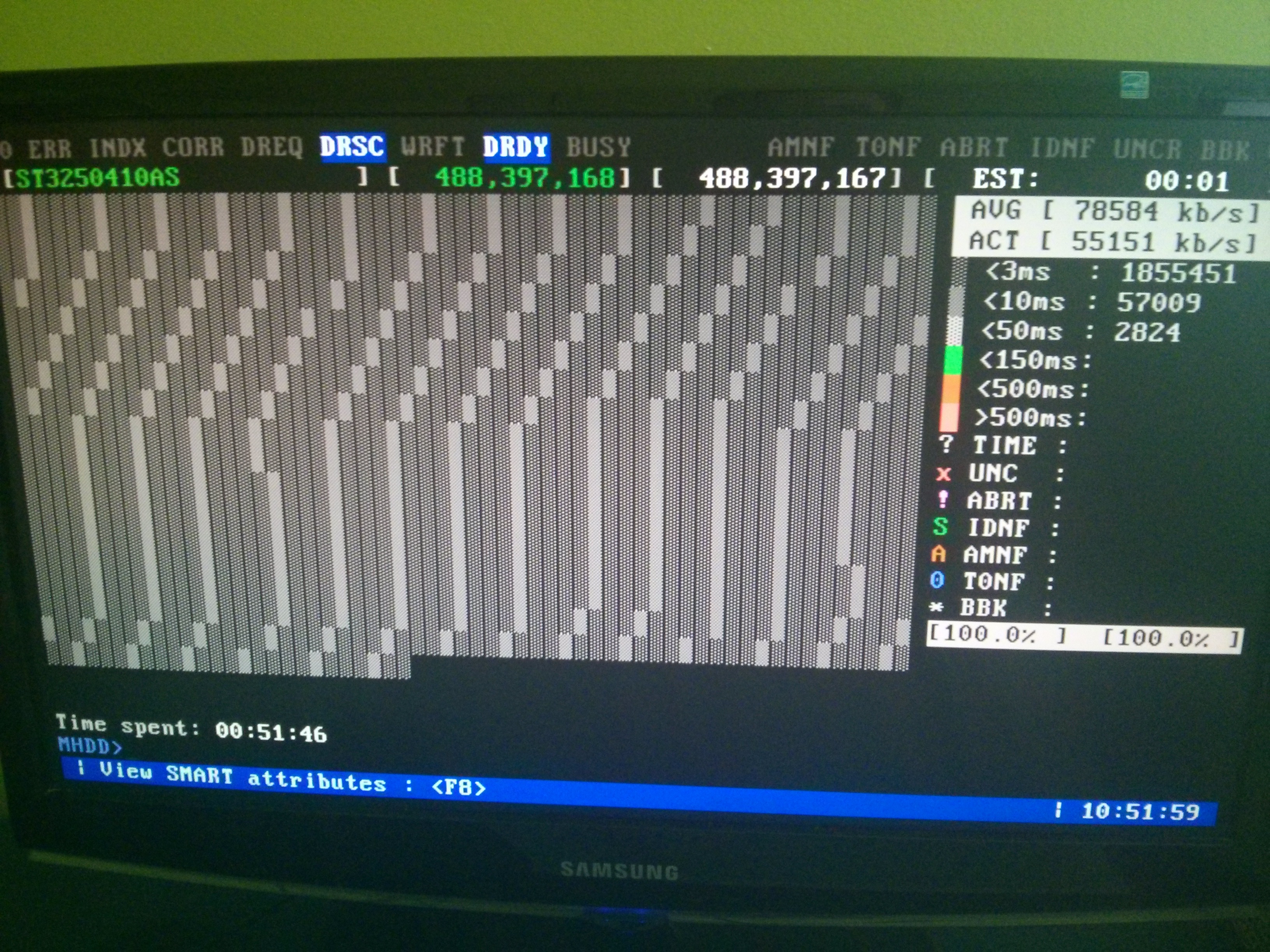

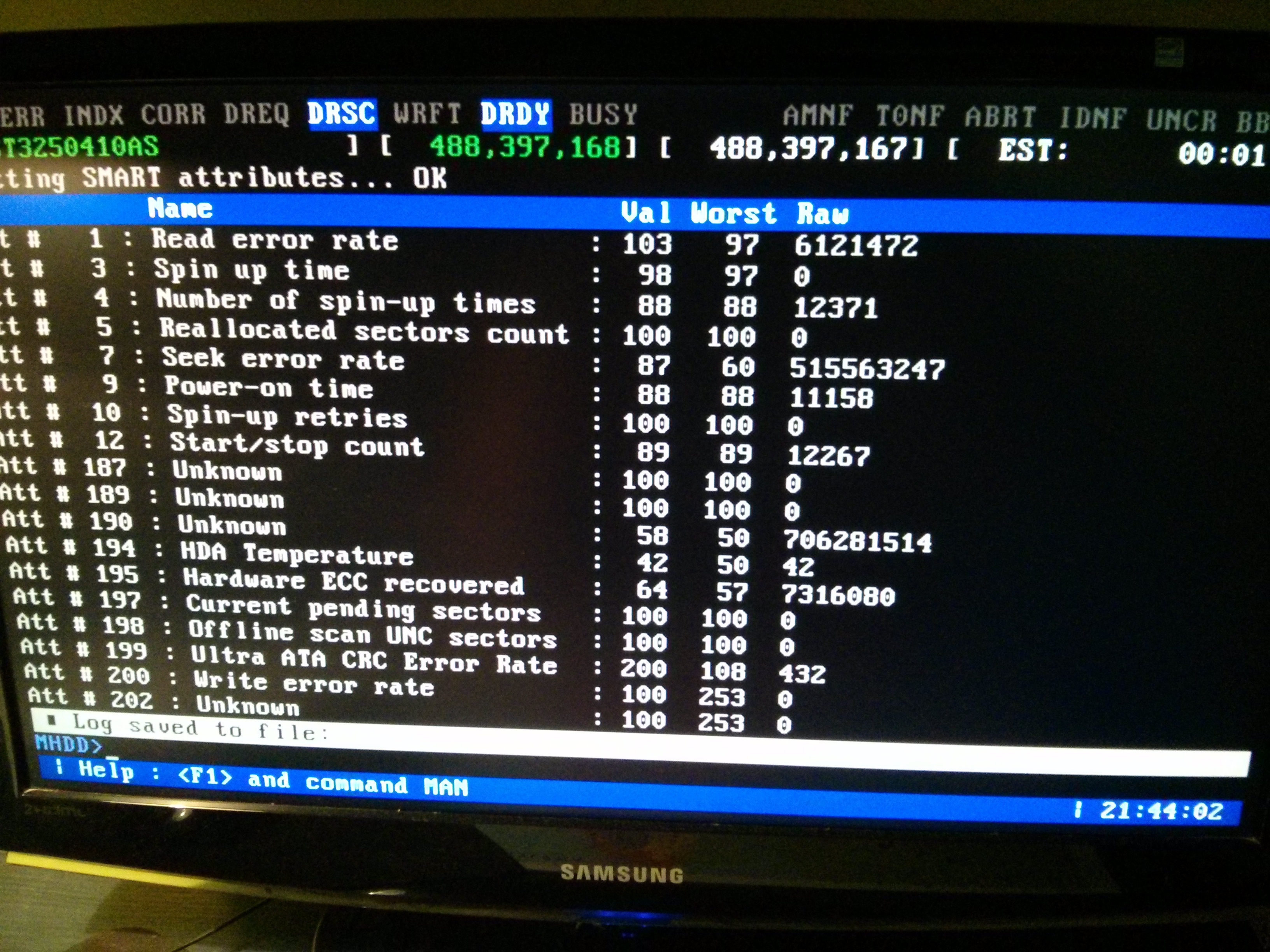

Jaki jest stan dysku Seagate ST3250410AS? Raport S.M.A.R.T.
ZBOWID1 21 Kwi 2015 22:35 900 8
✨ Użytkownik prosi o analizę S.M.A.R.T. dysku Seagate ST3250410AS, wskazując na liczne błędy odczytu (atrybut 01). Odpowiedzi sugerują, że dyski Seagate często mają wysokie wartości raw w atrybutach 01 i 07. Użytkownicy zalecają sprawdzenie połączeń oraz ewentualną wymianę taśmy. Wartość przeliczona atrybutu 01 spadła do 200, co może sugerować, że błędy nie występują. Atrybut 12 jest również wysoki, a użytkownik nie zerował dysku przed skanowaniem. Ogólnie, dysk wydaje się być w dobrym stanie, ale zaleca się monitorowanie atrybutu C7 oraz regularne sprawdzanie S.M.A.R.T. za pomocą narzędzi takich jak SMART Vision.
