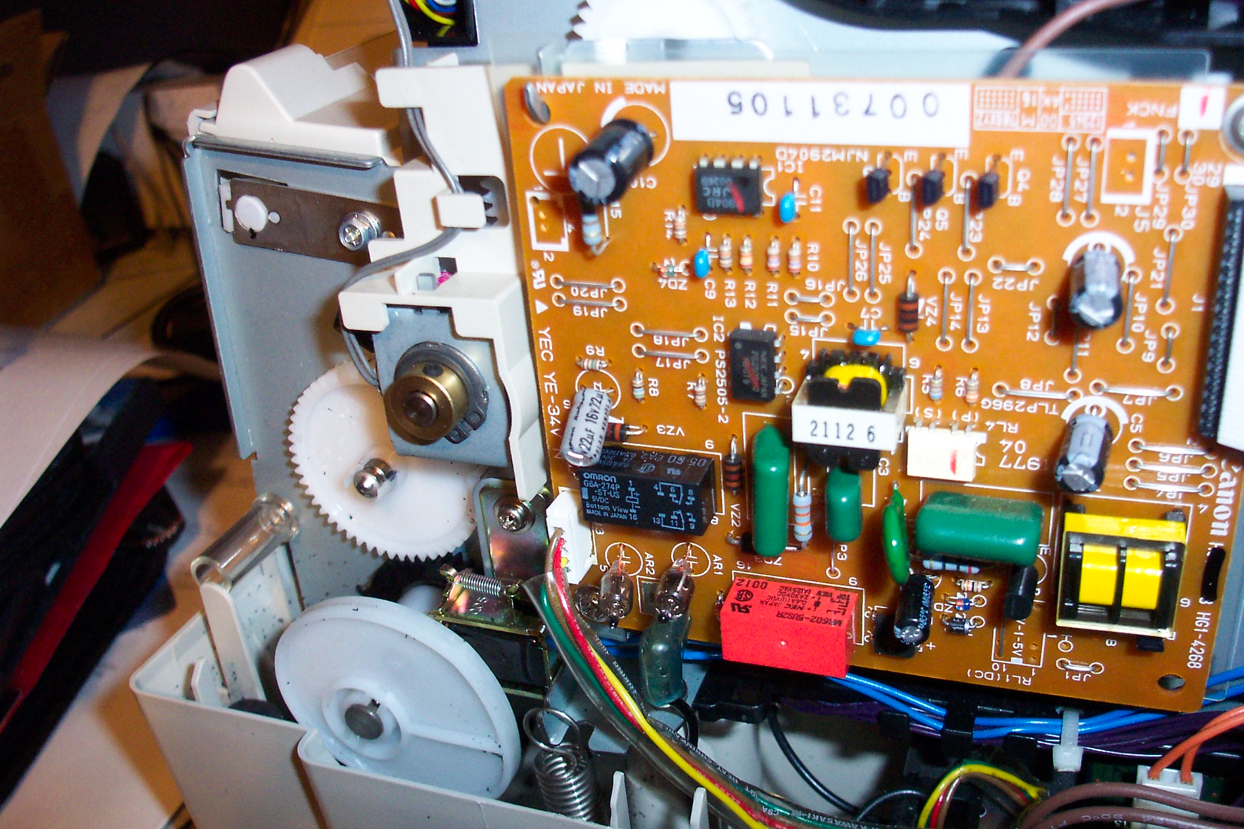

    Wyczytalem w internecie ze to dzieje sie przy zlym sposobie wyciagania zacietego papieru.Rozkrecilem fax i faktycznie widoczna na zdieciu duza sprezyna byla zwolniona,zrzucona.
    https://obrazki.elektroda.pl/8118155200_1305473890.jpg
    Po wlaczeniu printer sie nie ustawia ,tak jakby chcial a nie mogl tak to slychac
    Jak ustawic prawidlowo to sprzeglo i co i jak tu sprawdzac

    Metoda prob i bledow stawilem sprzeglo w takiej pozycji,ze nie dalo sie poruszac do przodu i do tylu .Polozenie to bylo trafione i na wyswietlaczu znikl czerwony error i pokazal sie komunikat print raport i tu klapa.Printer nie wysunal z dolnego podajnika kartki i wszystko stanelo.Znowu pokazal sie czerwony error sprawdz printer.Jednym slowem printer nie pobiera papieru
