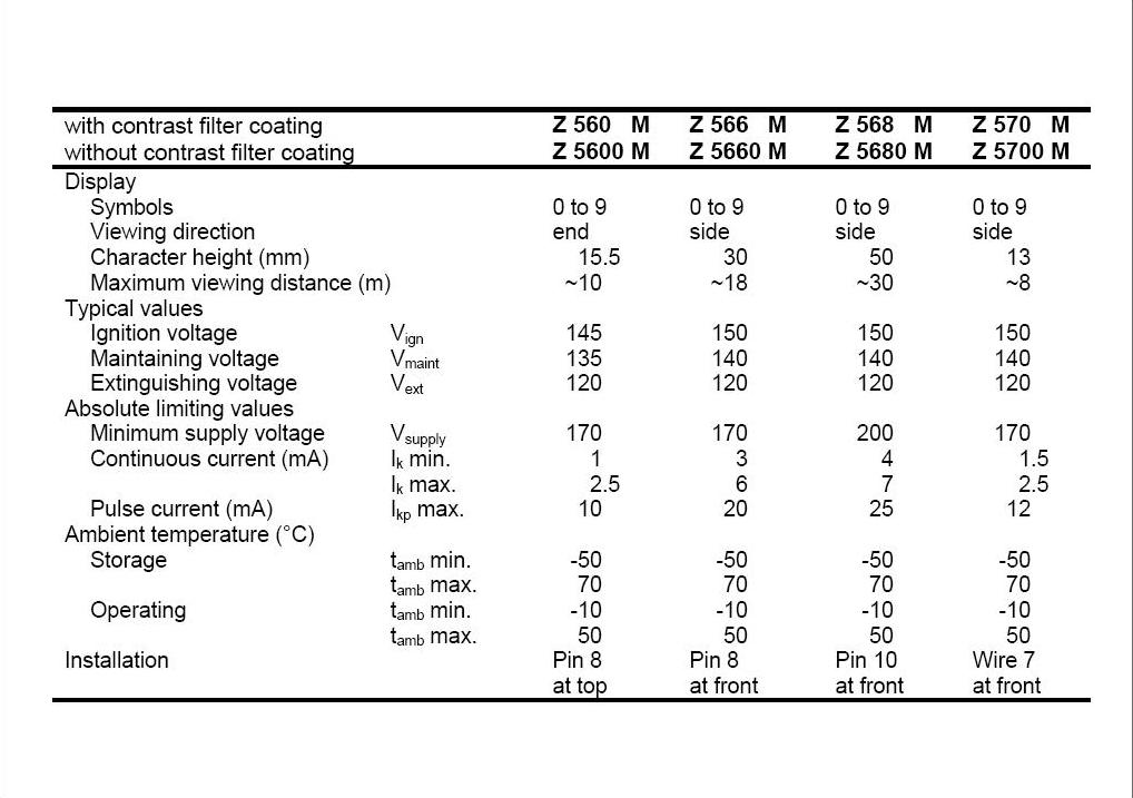

    marekzi napisał:
    A tak przy okazji czytam pdf z danymi Z570M i nic tam nie ma odnośnie max. napięcia anodowego? Jest tylko min.=170V.
    Modyfikacja częstościomierza na TTL: problem z lampami NIXIE i układem 74141
    I słusznie, ponieważ to jest minimalna wartość napięcia gwarantująca pewny zapłon neonówki ...
    Natomiast wartość płynącego prądu jest ograniczania poprzez rezystor dołączony pomiędzy plusem zasilania a anodą lampy NIXIE.
    Oczywiście, zbyt duża wartość napięcia anodowego może zaszkodzić układom driverów 74141.
    Opisany tu objaw nie raz obserwowałem na tego typu wyświetlaczach oraz w tego typu konfiguracji liczników i jest on - ani chybi - związany z 'otwarciem' przerzutników 7475 - typu D-latch - zapamiętujących stan liczników.
    Czyli są one wtedy 'przeźroczyste' pomiędzy swym wejściem a wyjściem, a kiedy liczniki 7490 zliczają, to ich stany wyjść ciągle zmieniają się, więc mamy złudzenie (na skutek niedoskonałości naszego wzroku), że świecą na raz wszystkie cyfry, a co wcale nie jest prawdą.

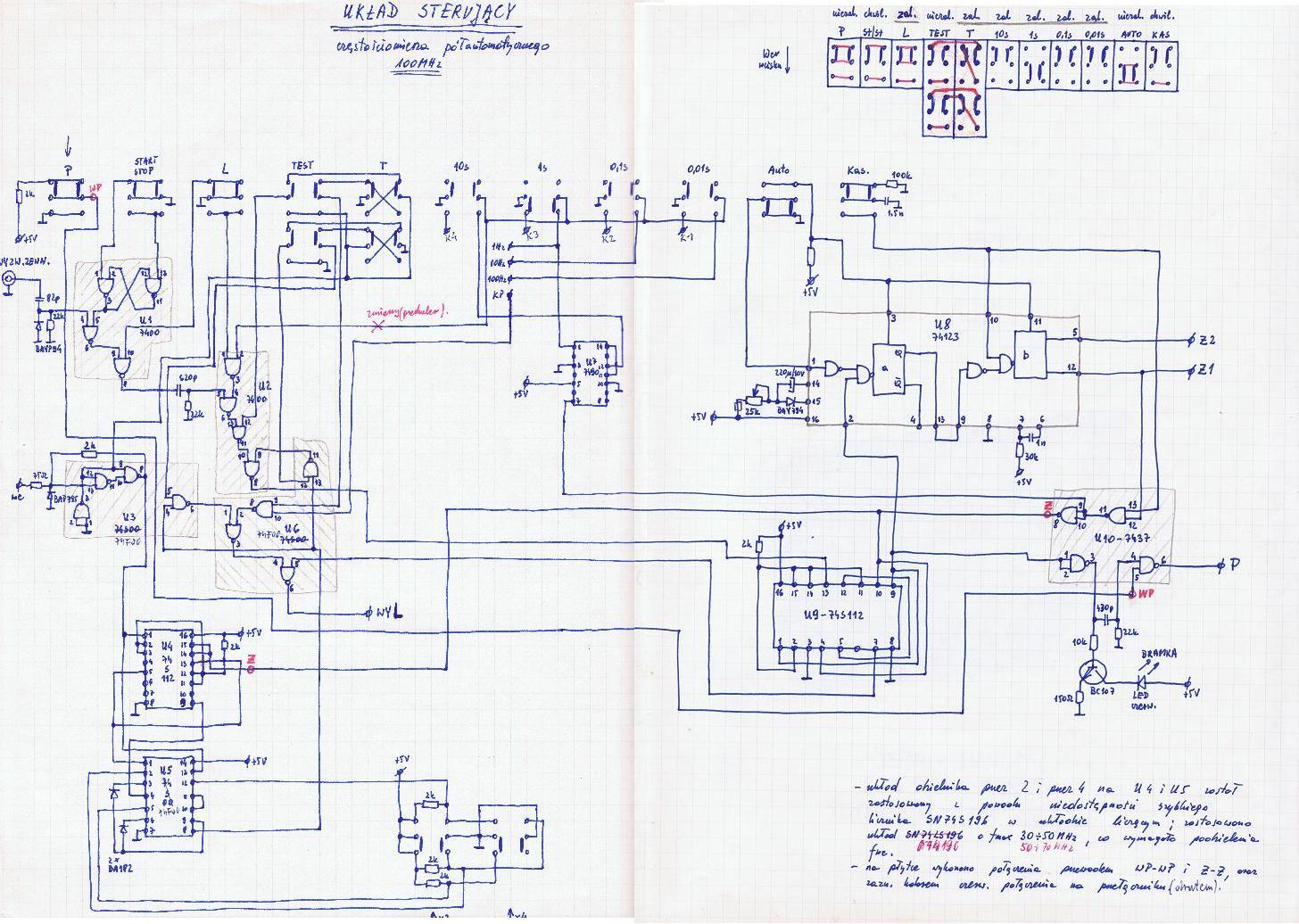

    Sprawdź połączenia pomiędzy wejściami sterującymi układami 74HCT75 a bramką w układzie 7437 (sygnał P).
    Układy HCT mają wejścia na tranzystorach polowych i przez to bardzo dużą rezystancję. Jeżeli masz jakieś zabrudzenia na płytce z okolic wysokonapięciowych, to to już może powodować otwieranie przerzutników w 74HCT75 jeżeli bramka lub drogi do niej prowadzące nie dociągają linii do zera.
    Sprawdź układ 7437 może bramka jest uszkodzona i nie wymusza poprawnie stanu niskiego.
    Można spróbować dać rezystor np. 4.7k-10k gdzieś blisko 74HC75 od linii sterującej do masy by zmniejszyć rezystancję wejść (wtedy prądy błądzące po płytce, nie będą w stanie otworzyć przerzutników.
    Zobacz czy nie ma brudów na płytce (kurz i tym podobne).
