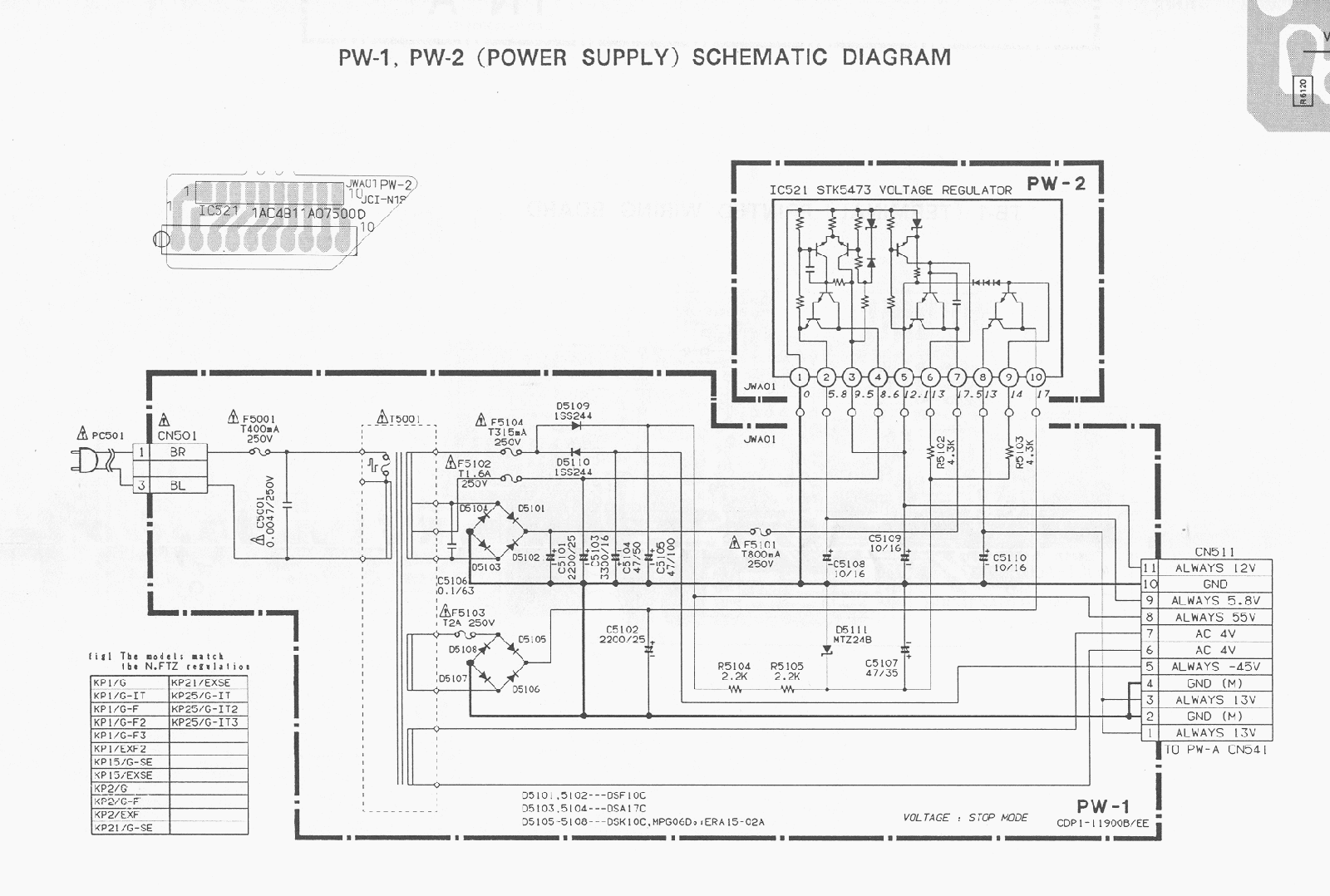

    Zastanawia mnie jeszcze jedna sprawa, otoz czy nie jest to powiazane z zasilaczem, ostatnio podczas ogladania go zauwazylem uszkodzone kondensatory C5101, C5103, C5104, wymienilem wszystkie trzy i teraz kiedy mierze za zlaczu CN511 wartosci nie zgadzaja sie z podanymi na schemacie tzn.:
    CN511
    1- ALWAYS 13V - jest 13V (po nacisnieciu play spada do 12.1V)
    2- GND (M)
    3- ALWAYS 13V - jest 13V (play - 12.1V)
    4- GND (M)
    5- ALWAYS -45V - jest -45V (play - 44.1V)
    6- AC 4V - jest 19.7V (play - bez zmian)
    7- AC 4V - jest 19.7V (j.w.)
    8- ALWAYS 55V - jest 61.4V (play - 51.9V)
    9- ALWAYS 5.8V - jest 5.8V (play- bez zmian)
    10- GND
    11- ALWAYS 12V - jest 12V (bez zmian)
    oczywiscie kondensatory wymienilem na inne o takich samych wartosciach :) co jeszcze moze byc uszkodzone w tym ukladzie?
    w zalaczniku podaje schemat zasilacza do VCR Sony SLV-252EE

    Dla pewnosci mozesz wymienic na nowe kondensatory za mostkiem gretza C5101 - C5105 i to wszystko . Sam schemat zasilacza niewiele mowi bo nie ma informacji o obciazeniu.
    Jedna podstawowa rzecz napiecie zasilajace procesor powinno byc 5V.
