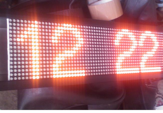

    [Zlecę] wykonanie wyświetlacza zewnętrznego
    Mam takie moduły w cenie ok 300zł/szt na których miesci sie 6 znaków nie tylko cyfr ale i liter wysokości ok 13cm
    Moze nie widac ale to wyswietlacz kolorowy.
    Istnieją również typowo zewnętrzne moduły czerwone wysokośco ok 16 cm.
    Zdjęcie poniżej.
    Jak widać nie dość że tanie to jeszce posiada wysoką rozdzielczość i kontrast.
    Oprócz dorobienia komunikacji wszystko jest gotowe i wcale nie musi kosztować 1400zł-4000zł.
    Komunikacja USB, RS, bluetooth, eternet, radio, podczerwien ,1-wire, po jednym przewodzie razem z zasilaniem, DTMF,itp,itd kwesttia tylko czasu i pieniedzy jak to mówią
    Natomiast kolega po braku aktywności raczej chyba się chcial zorientować w jakiej cenie może sprzedawac swoje moduły niż faktycznie zakupić mam racje?
