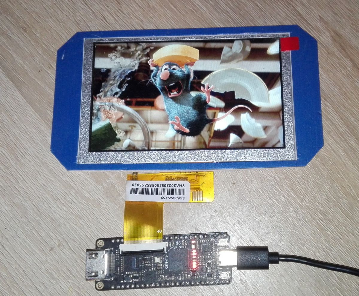

    Dla przykładu część mojego ostatniego projektu w wykorzystaniem TANG Nano 9K
    Tang Nano 9K + wyświetlacz LCD IPS 800x480
    Bitmapy przechowywane są w zewnętrznej pamięci SPI FLASH, podczas inicjalizacji następuje przepisanie z FLASH
    do wewnętrznej pamięci PSRAM (tryb BURST128).
    Podczas samego wyświetlania dodatkowo wykorzystywany jest bufor wideo w pamięci BRAM (rozmiar dwóch linii obrazowych).
    Wykorzystywane bloki IP:
    - R_PLL
    - SDPB BSRAM
    - PSRAM HS V2.0
    Bitmapy wgrywane do SPI FLASH przy pomocy programu Gowin Programmer.
    Teraz chcę jeszcze zaimplementować odczyt karty SD aby można było łatwo podmieniać bitmapy do wyświetlenia.
    Wyświetlacz LCD IPS 800x480 z podłączonym Tang Nano 9K, wyświetlający obraz animowanej postaci.

    Super! Czy masz jakieś ciekawe źródła gdzie można się nauczyć takie ciekawe rzeczy robić?

    Wg mnie najlepiej uczyć się poprzez wykonywanie projektów, zacząć od prostych a potem je rozbudowywać.
    W sieci jest mnóstwo informacji, poradników kursów itp. Nie jestem w stanie wskazać jakiego jednego konkretnego który uważałbym za najlepszy.
    Dobra książka o VHDL lub Verilog też nie zaszkodzi.
    Osobiście piszę w VHDLu, chociaż gdybym dzisiaj jeszcze raz zaczynał naukę to pewnie wybrałbym Verilog.
    Jeżeli chodzi o Sipeed Tang Nano i GowinSemi to warto zaglądać na ich Twittera.
    Dużo informacji jest też na Reddit r/FPGA i r/GowinFPGA.
    Fajny blog poświęcony Tang Nano 9K:
    https://learn.lushaylabs.com/tang-nano-series/
