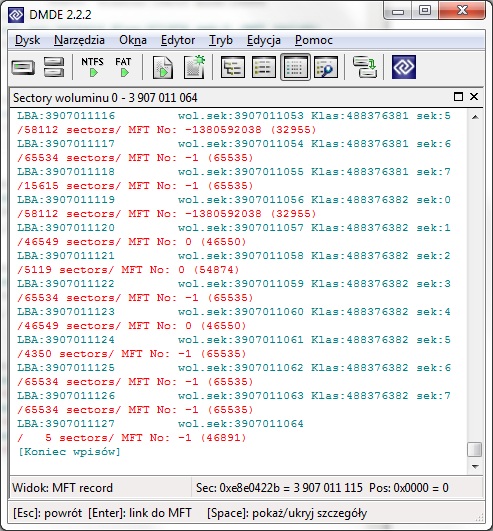

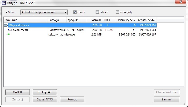

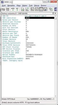

    Ostatnio zakupiłem stację dokującą UNITEK Y-3020 i zaczęły się problemy z moimi dyskami zewnętrznymi WD20EARS (na każdym tylko jedna partycja NTFS).
    Tydzień temu, podczas kopiowania danych z komputera na dysk zewnętrzny podłączony poprzez tą stację wyskoczył błąd o braku dostępu do dysku. Po odłączeniu urządzenia i jego restarcie partycja nie była już widoczna, a Win7 chciał formatować dysk. Po odpaleniu DMDE sprawa wygląda następująco:
    Dyski WD20EARS niewidoczne po podłączeniu do stacji UNITEK Y-3020
    Po próbie otwarcia woluminu widać wszystkie pliki.

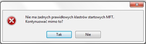

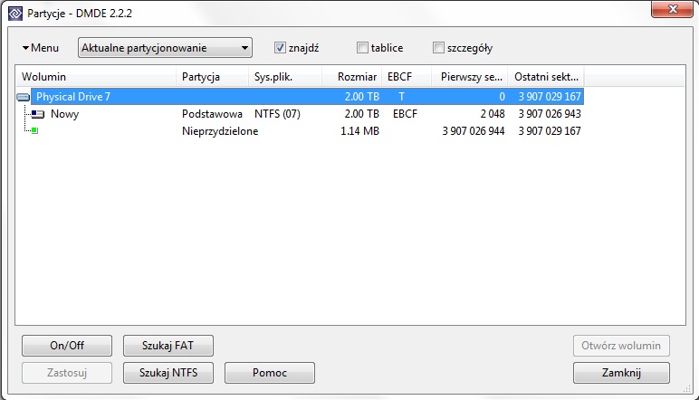

    Będąc przekonanym, że to czysto losowe zdarzenie podpiąłem inny dysk, który działał przez tydzień i wczoraj problem się powtórzył. Z tym, że DMDE tym razem wyświetla:
    A po próbie wyświetlenia woluminów nie widać danych i pojawia się komunikat:
    Dodam, że oba dyski są prawie nowe (kilka miesięcy) i służą tylko do magazynowania danych. Z inną kieszenią Wellanda ME-752S nie miałem i nie mam żadnych problemów od pół roku. Z czego mogą wynikać te problemy?

  • #2 9518527
    migol21
    Specjalista HDD Recovery
    Posty: 10064
    Pomógł: 1252
    Ocena: 413
    Podajesz :
    http://www.youtube.com/watch?v=toXoxHmZwXE
    1) Otwierasz dysk
    1a) Skanujesz NTFS lub otwierasz log skanu
    2) Wybierasz wolumin o który chodzi (tam gdzie są prawidłowe pliki) i dajesz otwórz :
    3) Zamykasz lewe i górne-prawe okno pozostawiając dolne-prawe :

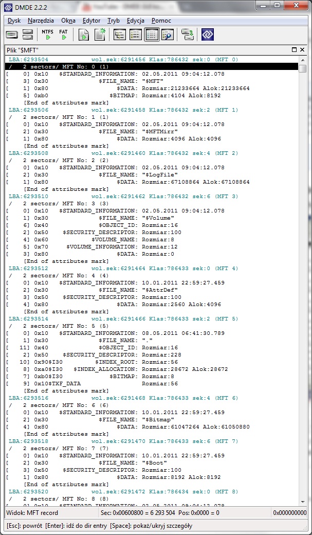

    4) Podajesz to okno od samej góry ekran (Tu jest pierwszy sektor MFT tej otwartej partycji):
    5) Potem przesuwasz belkę prawą na sam duł i podajesz ekran tak jak ten (Tu jest ostatni sektor MFT otwartej partycji):

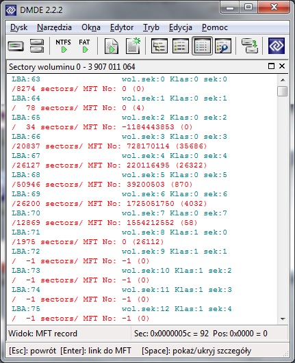

  • #3 9518712
    robo_2000
    Posty: 19

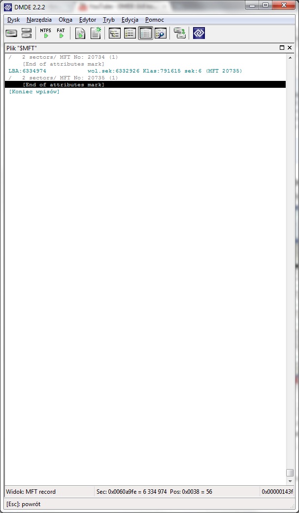

    Początek MFT dysku 01:
    Koniec MFT dysku 01:
    W załączniku kopia MFT oraz MFTmirror dysku 01...
    Jeśli chodzi o dysk 02 to w okienku MFT jest coś takiego:

    Pierwszy podobno działa.
    Drugi
    Skanujesz
    Potem otwierasz wolumin ten o który chodzi
    Potem jak się otworzy to dajesz menu Dysk potem Partycje i podajesz okno partycji.
  • #5 9522405
    robo_2000
    Posty: 19

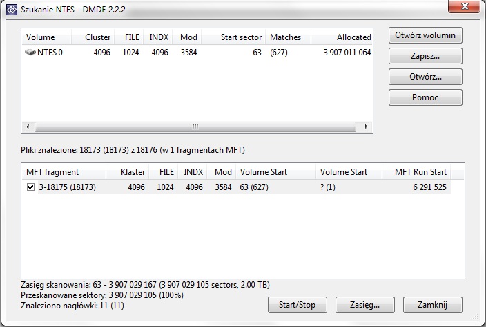

    Czyli z pierwszego dysku pozostaje tylko odzyskać dane i go sformatować, bo dostęp do danych jest tylko z poziomu DMDE?
    Po całonocnym skanowaniu NTFS dysku 02 rozmiarem bloku 1MB wyszukał tylko jeden wolumin:
    po jego otwarciu widać pliki, a MFT wygląda wygląda następująco:
    Początek:
    Koniec:

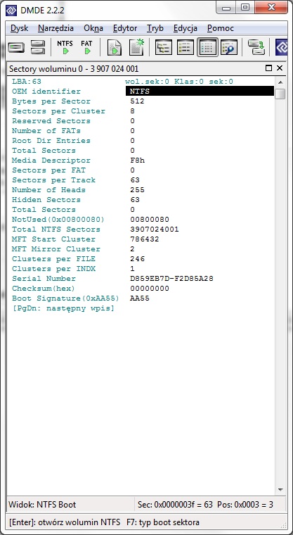

  • #6 9522905
    migol21
    Posty: 10064
    Pomógł: 1252
    Ocena: 413
    Tu widzę bez zdalnego połączenia nie ma szans.
    Podałeś MFT po otwarciu jak byś teraz dał menu Dysk potem partycje i podał to okno było by miło.

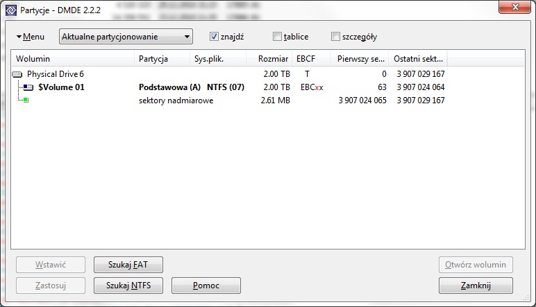

  • #7 9523631
    robo_2000
    Posty: 19
    Tutaj nic się nie zmieniło po skanowaniu jest nadal coś takiego:
  • #8 9523706
    migol21
    Posty: 10064
    Pomógł: 1252
    Ocena: 413
    Uszkodzony masz MFT dość poważnie pozostaje jedynie odzyskiwać pliki na inny dysk.
