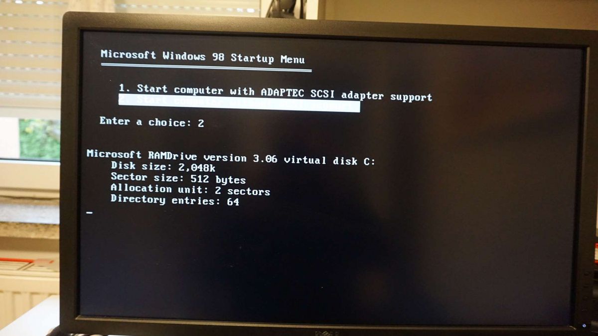

    Rozebrałem mój duży blaszak, wywaliłem wszystkie dyski SATA, zostały tylko dyski M.2.
    Na jednym jest system, drugi jako dysk D. Pod złącza SATA podpiąłem mój dysk 4TB. Włączyłem komputer, wszedłem w BIOS i BIOS nie widzi tego dysku - zupełnie nic nie widzi.
    • Zniszczyłem sobie już dwa dyski HD DSC03107.jpg (208.57 KB) Musisz być zalogowany, aby pobrać ten załącznik.

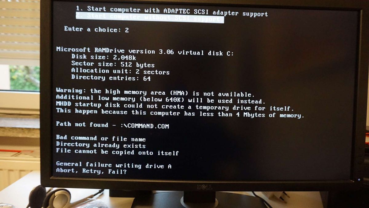

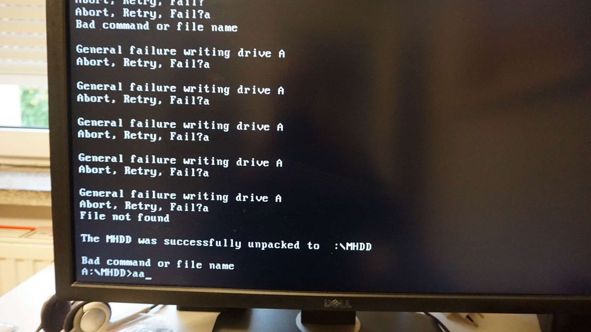

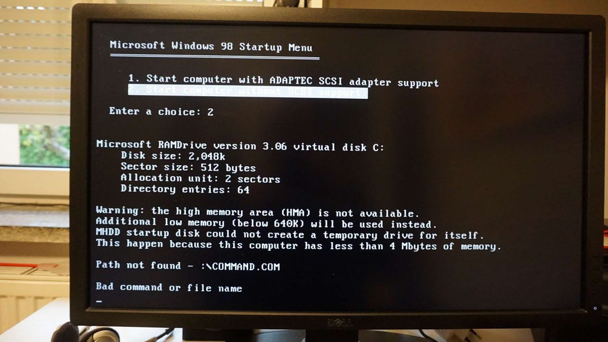

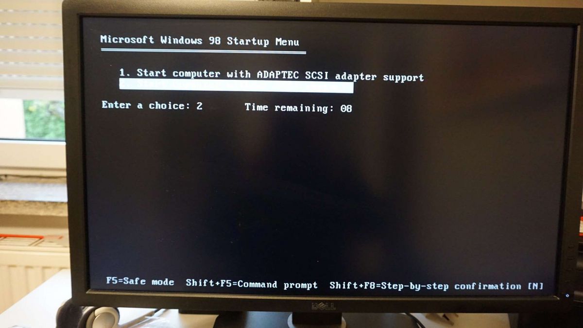

    Programu MHDD nie udało mi się uruchomić. Nagrałem ISO na płytę CD, uruchomiłem komputer z płyty, dostałem takie ekrany:
    Zniszczyłem sobie już dwa dyski HD Zniszczyłem sobie już dwa dyski HD Zniszczyłem sobie już dwa dyski HD Zniszczyłem sobie już dwa dyski HD Zniszczyłem sobie już dwa dyski HD
    No i tyle w temacie tego programu.

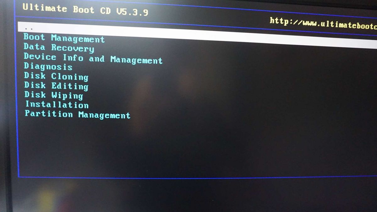

  • #15 19011474
    Robert B
    Posty: 22594
    Pomógł: 2027
    Ocena: 1412
    Tym spróbuj. Jest tam mnóstwo narzędzi:
    https://www.ultimatebootcd.com/
    Dodatkowo:
    https://www.elektroda.pl/rtvforum/topic3190106.html
    Programy stąd sprawdzone i na pewno działają.

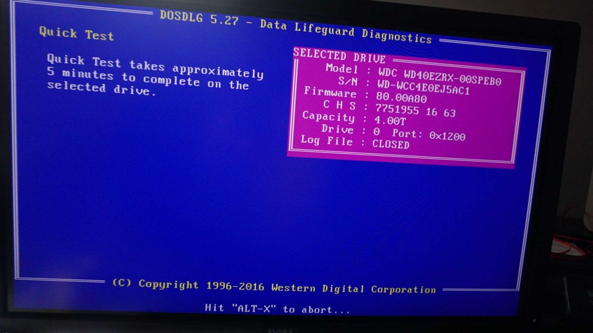

    Chyba "odszczekuje" poprzedni wpis co do opóźnienia w BIOSie. Rzeczywiście dzieje się takie coś. Widać wyraźnie, że BIOS próbuje odczytać ten dysk ale nie potrafi tego zrobić. BIOS NIE WIDZI mojego dysku.
    Robiłem próby działania zestawu programów zawartych w narzędziu Ultimate Boot CD.
    Jednym z podmenu jest zbiór przeróżnych programów do obsługi dysków twardych.
    Niestety, ale wygląda ten zastaw na jakąś muzealną wystawę programów, które potrafią obsłużyć NAWET dyski o pojemności 128 GB - taki opis znalazłem przy jednej pozycji. Są też programy nowsze, ale ogólnie to zestawienie wygląda dość leciwie.
    Oczywiście, może się mylę.
    Wśród tych programów znalazłem jeden, w miarę nowy, dedykowany dla dysków Western Digital.
    I nawet JEDEN raz mój dysk został rozpoznany. Ale tylko jeden raz i przy próbie diagnostyki dysku program się zawiesił. Potem już ani razu program nie zobaczył mojego dysku. Inne programy do obsługi HD również nie widziały mojego dysku.
    Zdjęcia ekranu:

    leszek_b22 napisał:
    MHDD nie mogłem uruchomić
    - przełącz się w tryb IDE, dysk podłącz jako Master.
