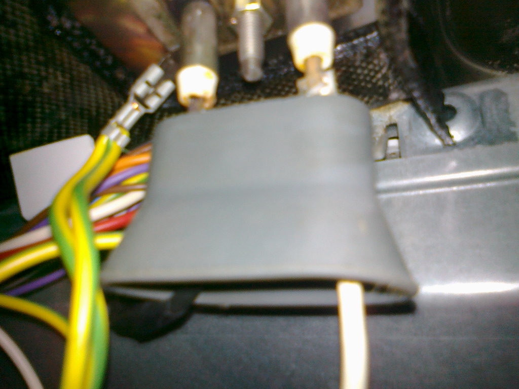

    Problem jak w temacie, nie wiem czy ma to związek z brakiem podgrzewania wody ale po rozebraniu zmywarki znalazłem przepalony kabel prawdopodobnie już raz naprawiany.
    Może ktoś powiedzieć czy zaznaczony na zdjęciu przewód idzie do grzałki i co może powodować jego przepalanie? (na zdjęciach jest już zlutowany)

    Wg tego rysunku, przewód idzie na 100% do grzałki. Ma ktoś pomysł dlaczego się przepala?

    Przepala się ponieważ jest źle dobrany przewód z końcówką.
    Należy wyciąć całą spaloną część, odizolować i koniecznie POLUTOWAĆ porządnie nowy kabel z końcówką. Kabel musi być tak dobrany, by jego przekrój był taki sam lub większy od oryginału.
    ....A na moje oko to lipnie polutowany, jeśli w ogóle polutowany pod tą izolacją ;) ....

    koncówka rzeczywiście jest cieńsza (ktoś wcześniej taka zamontował) ja ją skróciłem i polutowałem spowrotem, jutro skróce jeszcze bardziej i zostawie tylko grubszy kabel.

    a jakie jest wytłumaczenie tego, że kabel się przepalił jak w był oryginalny w jednym kawałku, zanim został przedłużony cieńszym?

    Po prostu luźny styk na grzałce - to powoduje nagrzewanie końcówki (konektora i kabla ).
