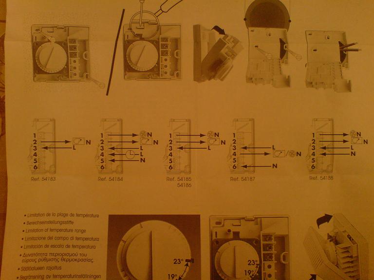

    Chciałbym podłączyć termostat pokojowy Flash do grzałki terrarystycznej.
    Grzałka jest na normalną wtyczkę sieciową, bez uziemienia. Termostat posiada 6 zacisków opisanych jak w instrukcji:
    Podłączenie termostatu do grzałki terrarystycznej
    Czy powinienem to podłączyć wg 1 schematu tak jak w tym temacie:
    https://www.elektroda.pl/rtvforum/topic1017593.html
    Zacisk N do sieci, L do grzałki?

    Ze schematu wynikało by, że:
    zacisk 3 - faza/zasilanie
    zacisk 2 - wyjście fazy na grzałkę
    N - neutralny bezpośrednio do grzałki

    Czyli jeden z przewodów grzałki bezpośrednio do sieci a drugi rozciać i podłączyc pod styki 2 i 3?
    Zacisk nr 1 nie jest mi potrzebny?
