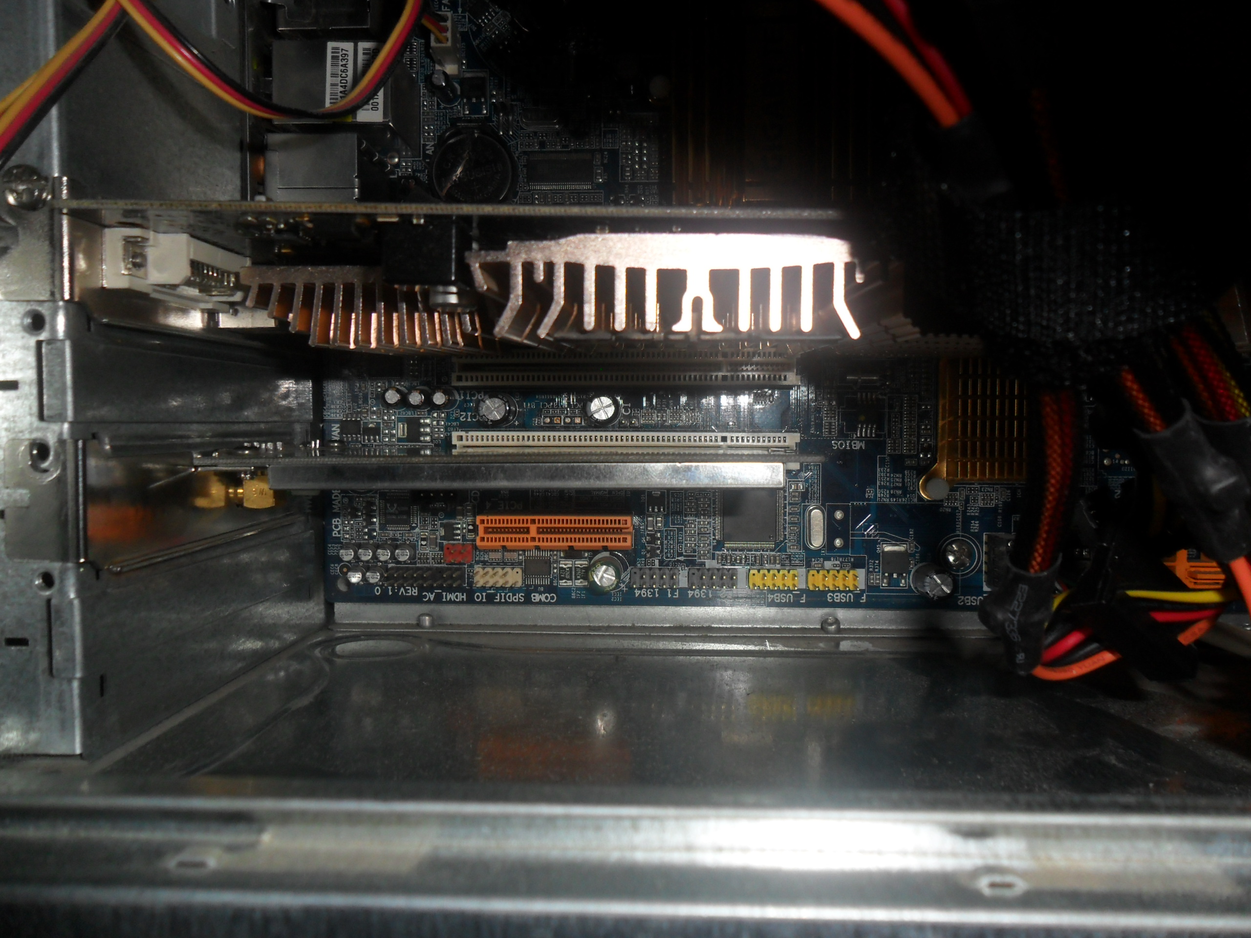

    Witam. Postanowiłem kupić kartę graficzną. Wybór padł na HD6850. I właśnie tu jest problem. Jest bardzo dużo tych kart i nie wiem którą wybrać. W pewnym sklepie Vertex jest za 529 zł, a Gigabyte HD6850 tyle, że wersja OC za 569 zł. Rozumiem, że ta druga jest lepsza, tylko czy różnica jest duża? Akurat mam pieniądze na Vertexa, a na Gigabyte musiałbym jeszcze miesiąc poczekać (tak,tak naprawdę musiałbym poczekać). A więc którą opłaca się wybrać.

    Jeszcze jedno pytanko. Za pomocą karty sieciowej przez WIFI łączę się z netem. I teraz czy karta graficzna zmieści się? I jeżeli tak czy karta sieciowa nie będzie jej przeszkadzać? Teraz mam chłodzenie pasywne (co za szmelc...) więc problemu nie ma.

    Na styk wejdzie, ale nie będzie to zbyt zdrowe dla karty graficznej - karta sieciowa będzie nieco zasłaniać wentylator. Chociaż raczej nieznacznie - sam zobaczysz jakie temperatury będą na karcie.

    Zostanie 0,5~ cm w przypadku Gigabyte. Jak temperatury będą zbyt duże, to pewnie będziesz musiał wymienić kartę wi-fi na jakąś zewnętrzną lub na pci-express ( do pomarańczowego slotu). Nie jestem jednak pewien, czy przypadkiem twoja płyta nie ma elektrycznie slotu pci-e x4, kolega ma podobną i właśnie zamiast pci-e x16, slot jest ograniczony elektrycznie do x4. Będzie troszkę mniejsza wydajność- chyba, że slot to pełen x16.
