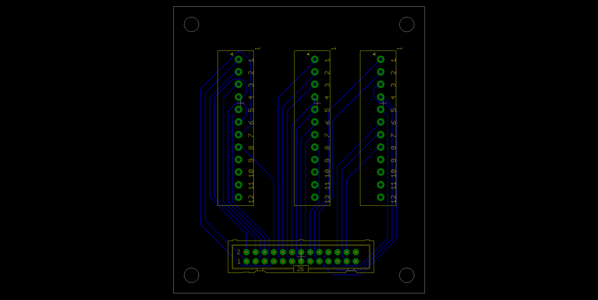

    jakoś nie ogarniam tego eagle. O ile jeszcze ze schematem daje rade to prowadzenie ścieżek jakoś mi nie idzie. Może byłby ktoś tak miły i mi pomógł.

    Ale z czym masz problem?
    Przecież żadne ścieżki się nie przecinają, wystarczy tylko odpowiednio je poprowadzić.
    Gdybyś inaczej umieścił gniazda MOJE, to jeszcze prościej możesz poprowadzić ścieżki.
    I spokojnie to wszystko poprowadzisz na jednej warstwie Bottom.

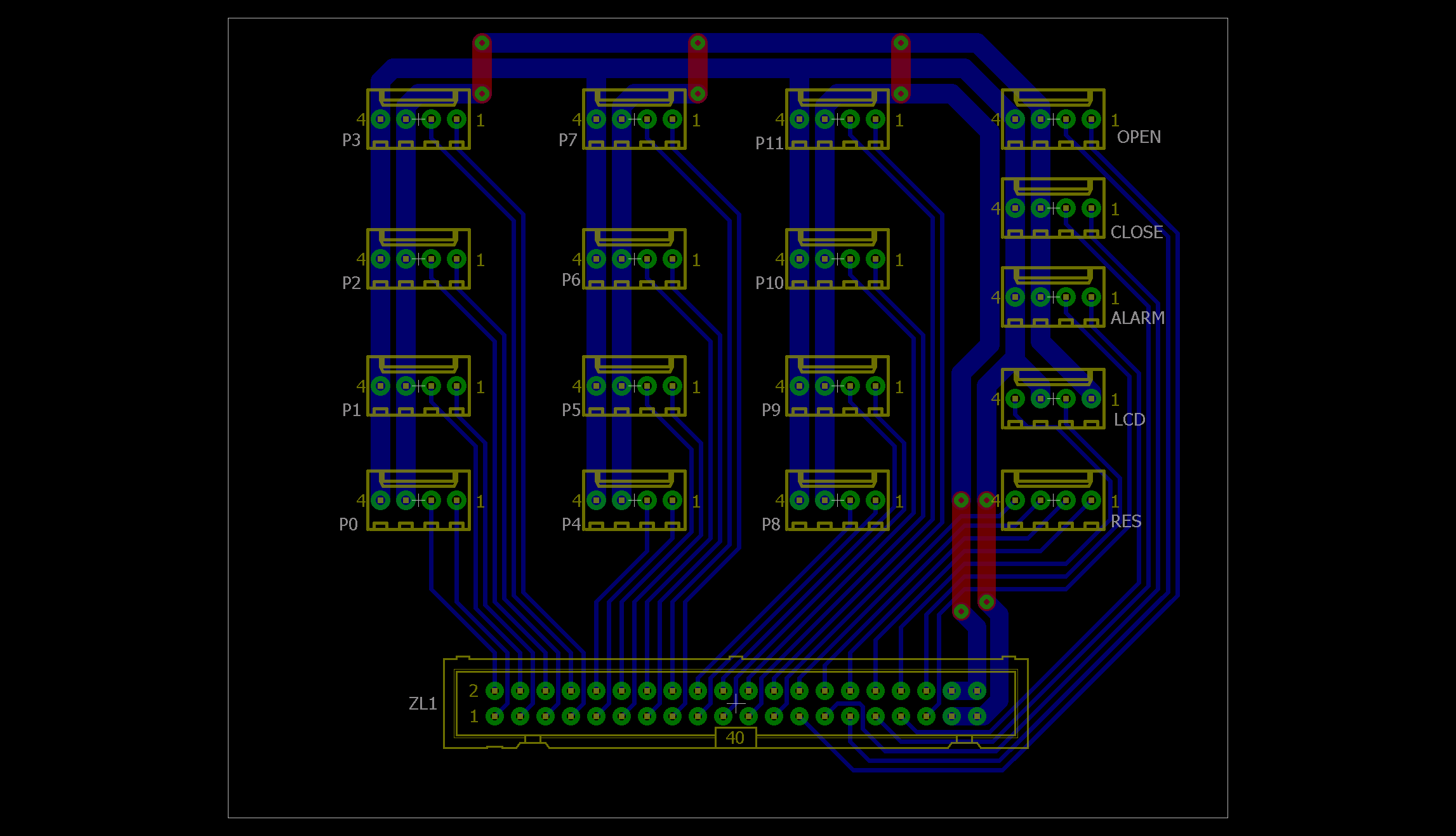

    Wielkie dzięki kolego marco47 za pomoc. Z tamtą sobie jakoś poradziłem wzorując się na tobie:). Teraz robię kolejną trochę trudniejszą i jakoś nie podoba mi się to co wyszło, może kolega ma jakiś pomysł jak to poprawić.
    Jeszcze mam takie pytanie jak pogrubić ścieżki??
    • przejsciowka.rar (14.45 KB) Musisz być zalogowany, aby pobrać ten załącznik.
    #8 9529509
    marco47
    Poziom 41  
    Posty: 3761
    Pomógł: 1139
    Ocena: 267
    Aby pogrubić ścieżki zastosuj narzędzie Change/Width/...
    Możesz to zrobić grupowo Group i PPM (prawy myszy) Group Change, albo pojedynczo zaznaczając poszczególne odcinki ścieżek.
    W schemacie masz małe niedociągnięcie.
    Sygnał dochodzący do gniazda ZL1(nr.19) nie jest fizycznie z nim połączony.
    Przy trasowaniu ścieżek będziesz miał wtedy brakujące połączenie między ZL1 (19) a P9 (1).
    Bez wielkiego wysiłku powinieneś uzyskać taki przykładowy rozkład ścieżek:
    [EAGLE] Jak prowadzić ścieżki na PCB? Pomoc w projektowaniu przejściówki
    Mam nadzieję że ten przykład wskaże Ci jak takie przejściówki projektować :D

    dziękuję bardzo za porady :) ale jakoś mi nie idzie to projektowanie :( Powiedz mi jak się robi takie przejścia czerwone jak ty zrobiłeś żeby te cienkie żółte przez to przeprowadzić?
  • #10 9530773
    marco47
    Poziom 41  
    Posty: 3761
    Pomógł: 1139
    Ocena: 267
    Trasując ścieżkę na warstwie Bottom naciśnij LPM(lewy myszy), wtedy ścieżka się zatrzyma.
    Następnie naciśnij ROLKĘ, wtedy automatycznie przejdziesz do rysowania ścieżki na warstwie Top.
    Prowadź dalej ścieżkę, jeżeli chcesz powrócić na warstwę Bottom naciśnij LPM, a powstanie przelotka w miejscu przejścia ścieżek.
    Znowu naciskasz rolkę, przechodzisz na warstwę Bottom i powstaje następna przelotka.
    Może opis jest zawiły, ale powinno to wyglądać w skrócie:
    trasowanie, LPM, ROLKA,trasowanie, LPM, ROLKA, trasowanie :D
