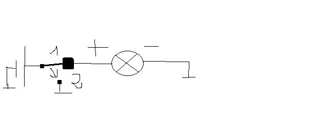

    Witam wszystkich, Kupiłem sobie żarówki Led rurkowe i zamontowałem je do obrysówek w dach i wszystko było ładnie i pięknie tylko że jak zgasiłem światła to one dalej świeciły tylko słabiej ( żarzyły się ) Czy można coś z tym zrobić żeby one gasły?

    Jak wyłączasz w nich + zasilania, to koniec + żarówek podłącz do masy.

    Trochę nie rozumiem twojej wypowiedzi
    Ale jeśli w żarówkach led +podłącze do masy to one nie zapalą

    Z jeden strony masz stała masę prawda?

    Tego to ci nie powiem bo te światła są zamontowane w plastikowej owiewce tylko kable dochodzą do nich

    Czyli musiał bym zamontować przełącznik dodatkowy który po wyłączeniu masował plus
