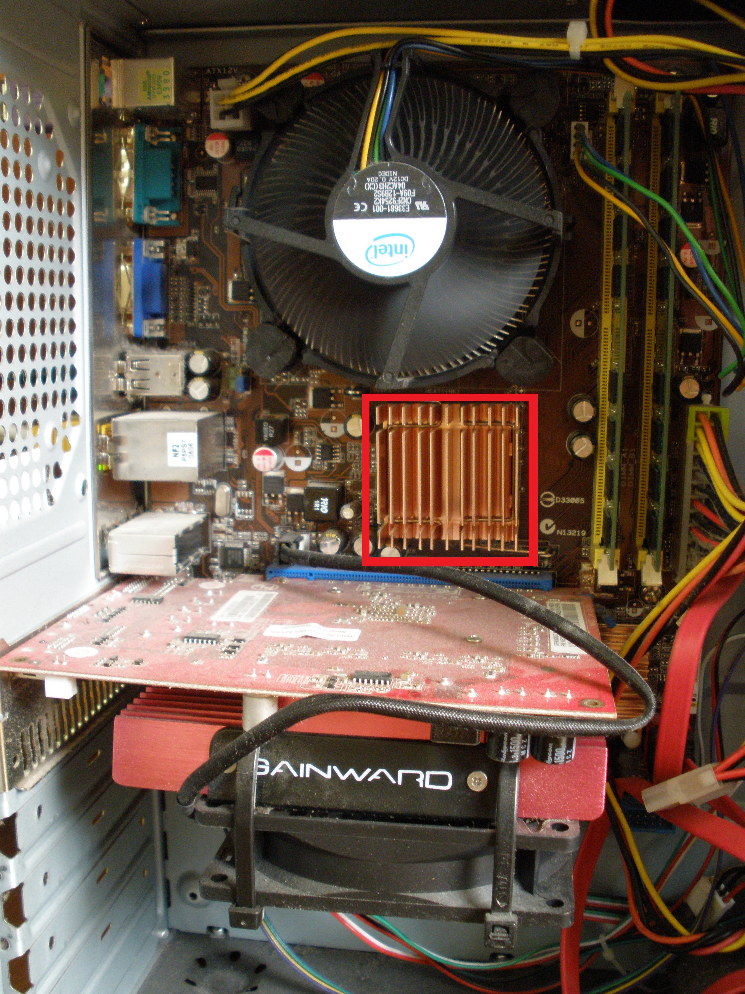

    Radiator który chłodzi chyba Chipset, bardzo się grzeje.
    Można się nim prawie poparzyć.
    Czy montować mu jakiś mały wentylatorek ?
    Radiator pokazany jest na zdjęciu :

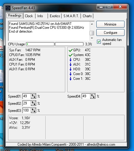

    Screen :
    Intel G31 – wysoka temperatura chipsetu, czy warto dodać wentylator do radiatora?
    - Intel Pentium Dual Core 2.6Ghz
    - Geforce 9500GT 512 MB
    - 2x2GB RAM DDR2 800 MHz
    - Zasilacz IBox 400W
    - Płyta główna Asus P5KPL-AM SE

  • #17 9540866
    Interno
    Posty: 493
    Pomógł: 49
    Ocena: 52
    Chipset Intel G31 ma w swojej specyfikacji temperaturę 104 stopnie celcjusza.
    Zastosowano podobne dość oszczędne radiatory na płytach różnych producentów i wszystkie parzą, temperatura 55 stponi już parzy.
    Radiatory są anodowane na jakiś tam kolor i ze spodu metodą polerowania można usunąć tę warstwę.
    Można zastosować lepszą pastę między chipsetem a radiatorem, niestety będzie to czasem kłopotliwe zależy co producenta zastosował i oby nie przykleił / nie znam wszystkich płyt/.
    Ale tam, gdzie jest sprężynujacy drut mocujący radiator nie powinno być problemu.
    Potem pozostaje już tylko nawiew powietrza witrakiem.
    Normalne użytkowanie tej płyty, a żaden overlock jest niemożliwy, nie spowduje przegrzania tego chipsetu.
  • #18 9540896
    daavid117
    Posty: 11189
    Pomógł: 263
    Ocena: 167
    Tak jak wyżej. Temperatury chipsetów najczęściej kręcą się wokół 50 - 60 stopni. Jest to całkowicie normalna sprawa. Bezpośrednie chłodzenie chipsetu to marny pomysł. Popraw obieg powietrza w całej obudowie i temperatura chipsetu również się obniży.

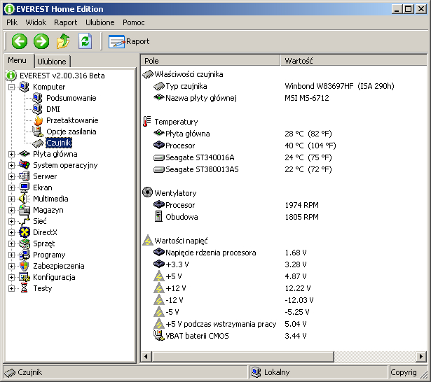

    makaronmc napisał:
    No dobra ale wiatr ma wiać na dysk z góry czy z dołu (w gołą elektronikę)
    Wiać ma tak jak napisał daavid117 - z przodu obudowy na dyski i dalej na chipset i inne podzespoły - pisałem o tym we wcześniejszym poście. A efekty są widoczne :
