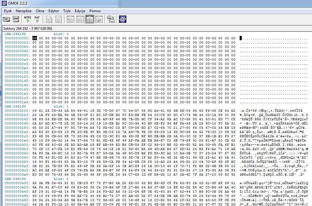

    Witam więc jak w temacie w dmde
    Po wybraniu dysku wyskakuje błąd WinError 0x45d. Nie można wykonać żądania We/Wy.
    Wiec dałem ignoruj wszystkie.

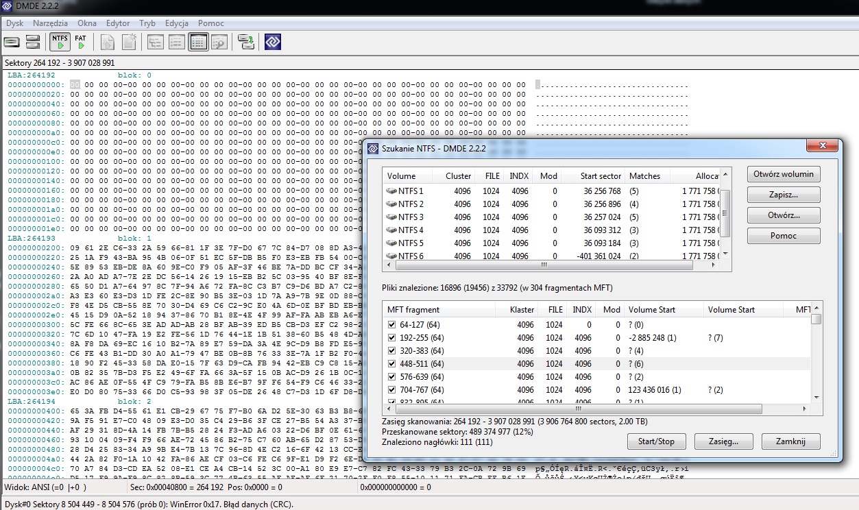

    Po seryjnych akcjach udało mi się stożyć partycje ale RAW
    Teraz dmde wyskakuje błąd Winerror 0x17. Bąd danych CRC dałem igor. Wyszstkie
    Dysk nie zainicjowany wogóle nie da się partycji stworzyć Dysk nie zainicjowany wogóle nie da się partycji stworzyć
    PS. Analizy sektora nie da się zrobić
    Co teraz jestem zielony więc proszę o cierpliwość

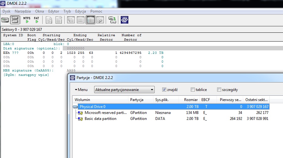

    migol21 Może żuci troch światła jak na razie w DMDE szukam partycji NTFS
    PS. jak widać praca w toku

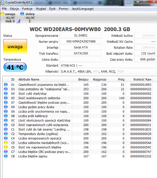

    na wszelki wypadek daje S.M.A.R.T.-a
    Mam pytanie jesli chodzi o uszkodzone sektory dało by rade je omijać lub te cześcvi dysku zastąpić zerami co kolwiek by zmusić go ponownie do pracy

    tomu5 możesz poprzeć swoja wypowiedź analizą SMART-a ?
    Ja tam nie widzę BAD sektorów.
