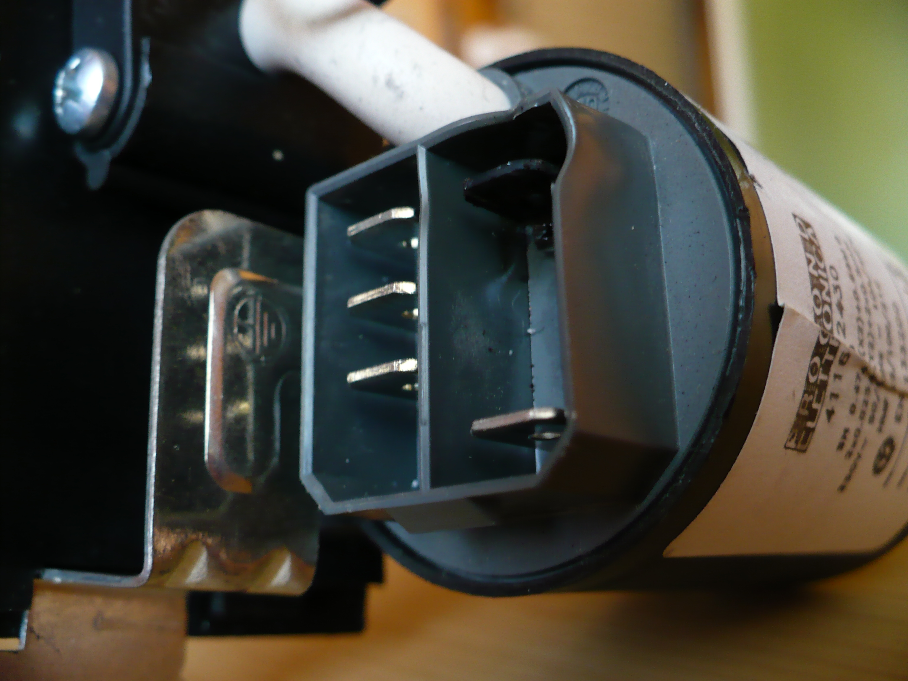

    Mój Indesit służył dzielnie przez ponad 3,5 roku. Wczoraj podczas prania zaczęło śmierdzieć w łazience tak jakby spalonymi kablami.To niestety była pralka. Dodam, że pracowała dalej jakby nigdy nic. Po rozebraniu jej okazało się, że wszystko jest w porządku. Żadnych spalonych, okopconych, stopionych ani nic części. Wszystko w najlepszym porządku. Wyglądała jak nowa...
    Po skręceniu jej wszystko było ok, nawet z prania na pranie smród był coraz mniejszy aż dzisiaj ustał całkowicie.
    Spotkaliście się Panowie kiedyś z takim czymś i co to w ogóle było?

    A potrafisz zlokalizować ten filtr? Jest zaraz na wejściu kabla sieciowego pod pokrywą pralki.Sprawdź najpierw wizualnie czy nie jest popękany , wypalony , z zaciekami podejrzanej masy.

    elektryku5, machefi...wielkie piwo dla Was...Filtr przeciwzakłóceniowy jest uszkodzony Indesit WIE107 - dziwny zapach spalenizny podczas prania, co to może być? Indesit WIE107 - dziwny zapach spalenizny podczas prania, co to może być?.Teraz pytanie czy dostanę taki sam filtr a jak nie to czym go zastąpić?

    Spisz numery z pralki. Seryjny, handlowy, to co pisze i typ pralki i idź do sklepu z częściami do AGD. Jakby nie mieli to może być inny filtr ale może nie pasować wtyczka do filtra. Jak widać na zdjęciu z jednej strony mamy wejście a z drugiej wyjście do modułu.

    Wszystkie te piny to wyjścia.Kabel jest na stałe w środku filtra.U mnie w mieście krucho z takimi sklepami.Oczywista sprawa, że przejdę się gdzie tylko mogę.Rozglądałem się w necie ale nigdzie nie mogę takiej części znaleźć.Podpowiecie mi może jakiś zamiennik?I jeszcze jedno.Potrzebuję pralki więc czy coś się stanie jak będzie chodziła trochę bez tego filtra?

    Dobra.Kupiłem inny filtr który stosuje Amica w swoich pralkach.Spójrzcie czy taki może być i jak mniej więcej po podłączać kable, bo jest tu zupełnie inny schemat podłączania.Indesit WIE107 - dziwny zapach spalenizny podczas prania, co to może być? Indesit WIE107 - dziwny zapach spalenizny podczas prania, co to może być?

    Może być i ten od Amiki . Pod wejścia L i N podłącz odpowiednio brązowy i niebieski z zarobionego kabla sieciowego , żółto-zielony przewód zerujący pod blachę montażową filtra , następnie w gniazdo wtykowe pośrodku filtra wetknij wsuwki konektorowe zarobione na przewodach doprowadzających zasilanie do instalacji pralki.Wsuwki te najlepiej jak będą otulone koszulką termokurczliwą.

    Panowie dziękuję za pomoc w rozwiązaniu problemu.Pralka chodzi jak nowa :D...
    A tak na marginesie, nigdy więcej Indesita.Na pralkę ogólnie nie możemy narzekać ale w razie awarii części wymienia się kompleksowo.Mam na myśli klejony zbiornik (nie wymieni się po ludzku chociażby łożysk tylko trzeba kombinować, taka drobnostka jak mi się przydarzyła (filtr przeciwzakłóceniowy jest zespolony z kablem sieciowym, mocowaniem i tylną klapką.Dla odmiany Amica ma go w ogóle osobno.Paranoja...
