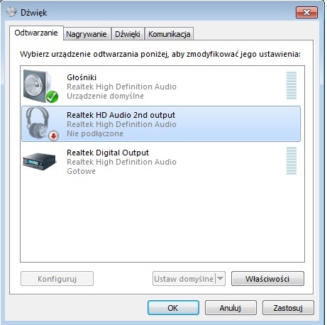

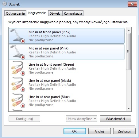

    Z przodu obudowy mam umieszczone 2 wejścia - na słuchawki i mikrofon.
    Wcześniej były one tak ustawione, że podłączony mikrofon stawał się "domyślnym" (a nie ten z kamery internetowej) i tak samo ze słuchawkami.
    Teraz komputer nawet nie wykrywa, że coś tam podłączyłem.

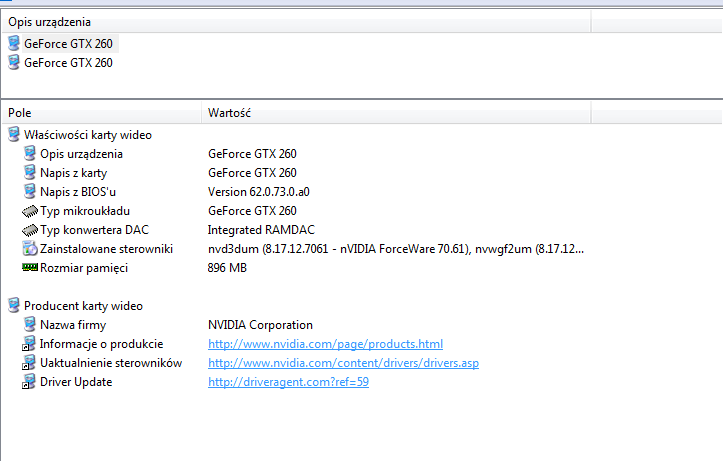

    Screen'y:
    Jak wyłączyć GeForce GTX260 i użyć zintegrowanej grafiki na Gigabyte H55M-S2H? Jak wyłączyć GeForce GTX260 i użyć zintegrowanej grafiki na Gigabyte H55M-S2H?
    • GTX260.bin (60.5 KB) Musisz być zalogowany, aby pobrać ten załącznik.

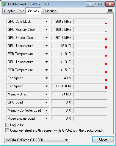

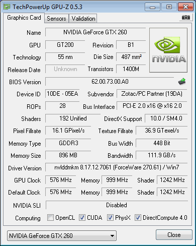

    Nie wiem co mogę ci jeszcze podać, dołączę 2 screen'y z tego programu od ciebie.

    Proszę podać dokładny model karty, czyli np.
    Zotac GTX 260 lub Asus GTX 260 itd.
    GPU-Z mówi, że to jest Nvidia, a zarazem Zotac i nie wiem w końcu czego szukać.
    Proszę jeszcze raz przesłać bios, ale poprzez hosting np. ten:
    http://www.wrzuta.pl/
    Być może wkradł się błąd w czasie przesyłu pliku.
