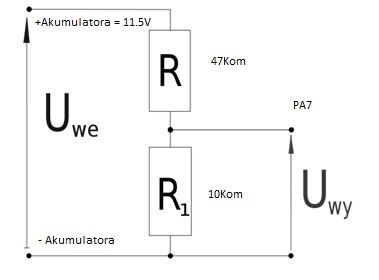

    Udało się odczytać poprawnie. Jednak jak zwykle pojawił się kolejny problem. Mam w dzielniku rezystory 47Kom i 10Kom. Mam mierzyć napięcie w zakresie 0~14V. Chciałem odczytać napięcie z akumulatora (~11.5V), na dzielniku mam 2V. Jednak przetwornik zwraca mi wartość 1023, czyli w wyniku pomiaru odczytuje więcej niż te ~2.56V.. Jak mierzyłem sobie napięcie w zakresie 0-5V z zasilania mikro + zmiana wartości potencjometrem to odczytywało poprawnie.
    ATmegę mam podłączoną wg poniższego obrazka.

    twój schemat nie obrazuje podłączenia mierzonego napięcia do przetwornika!
    Na pewno na przetworniku masz 2V?
    Ja coś czuję, że rezystory w dzielniku odwrotnie wmontowałeś...

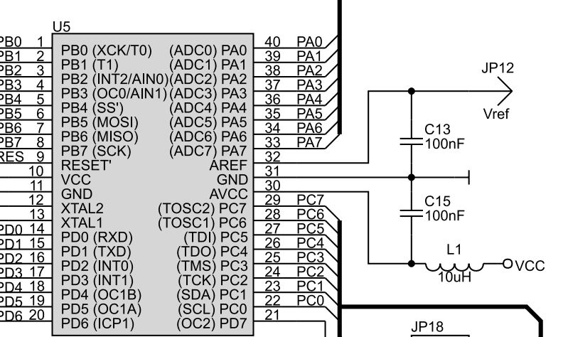

    Mam 2.032V.
    A podłączone tak:
    [ATmega32][C / Eclipse ] Obliczenia, przetwornik ADC

    Na schemacie widać że pin Vref podłączasz do zewnętrznego Vref - napisz coś na ten temat.

    A do tego Vref nic nie podłączam. Mam na nim 2.516 czyli te źródło wbudowane.
    Korzystam z płytki uruchomieniowej ZL3AVR.
