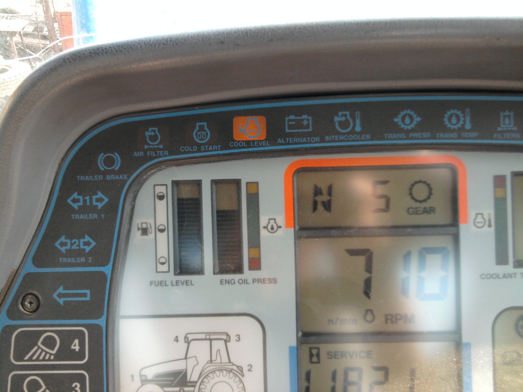

    tak dual shift a bledy ma takie (jak wlacze przycisk od przedniego napedu do samego konca) F099 i po odpaleniu ma wciaz takie F(albo E) 333 i F(albo E)332

    nie moge znalezc tego przycisku tam i na wyswietlaczu ma napisane servis ma 11 tys godzin juz walniete

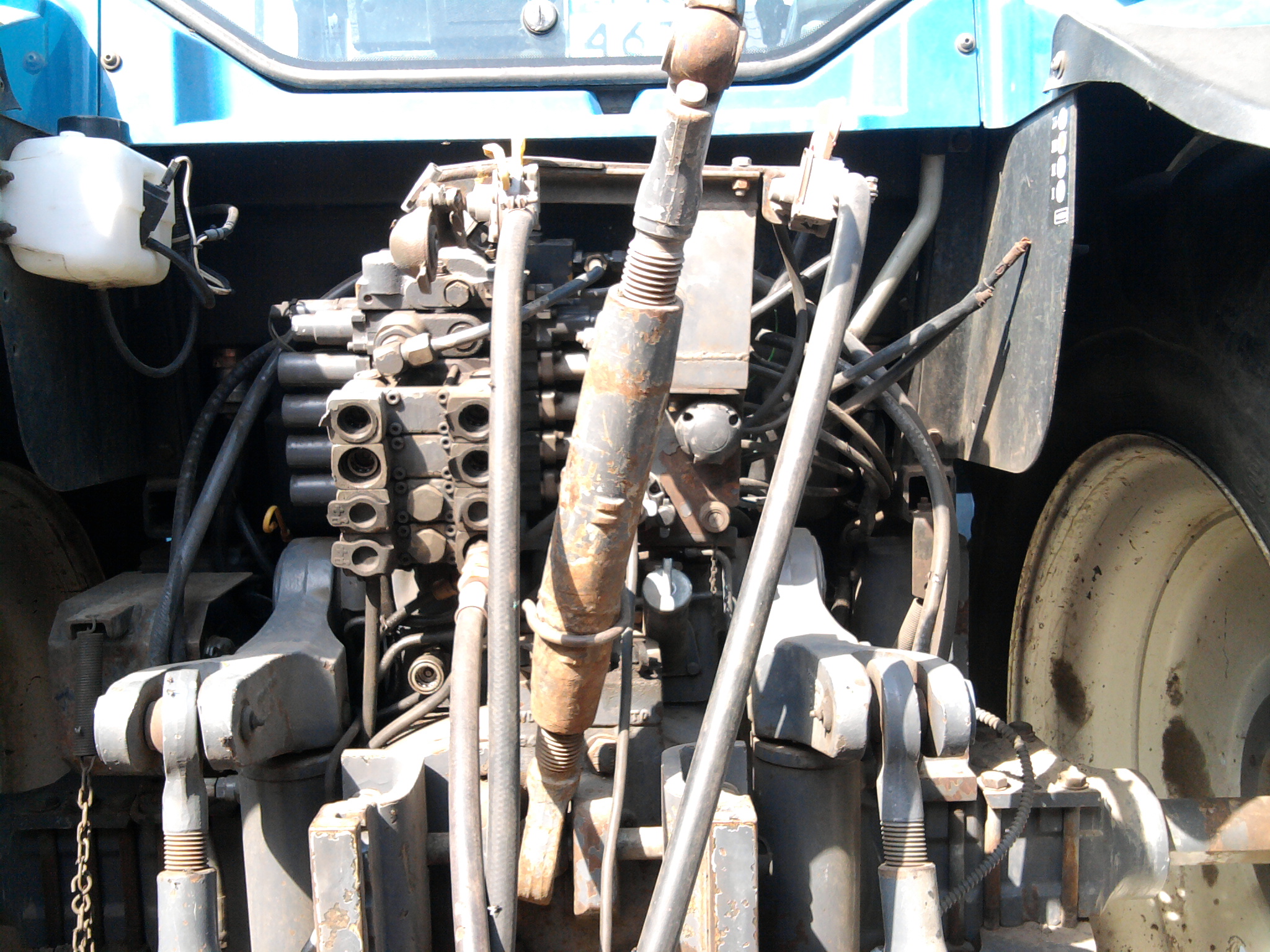

    Mógł byś opisać kalibracje mojej skrzyni 18 biegowa biegi zmieniam w dżojstiku w prawo dodaje bieg w lewo odejmuje. I tez cieknie mi olej z prawej strony ciągnika obok akumulatora z takiego jak by rozdzielacza pod kabina ( tam są takie dwa nałożone na siebie i myślę ze z tamtąd leci ze jakaś uszczelka lub oring puścił )

    Znalazłem przyczynę tego cieknącego oleju tylko mam pytanie co się w tym miejscu znajduje, cieknie na samej górze tego miejsca jest taka jak by zaślepka czy coś tylko co jest tam w środku jakiś tłoczek czy sprężynka ?

    Już zrobiłem ten cieknący olej oring był zużyty. Mam jeszcze takie pytanie gdzie znajduje się zbiornik do płynu hamulcowego w tym modelu 8670. I dlaczego jak jadę pod górkę obojętnie jaka czy mala czy duza z pusta przyczepa 6.5t to ciągnik mi słabnie i muszę redukować nawet do 13 biegu albo niżej ( dymu nie puści a myślę ze powinien wtedy, tylko słabnie ). I jeszcze taka usterka ze jak jadę w trasę i później wyłączę wszystko ( silnik odpalony ) i chce znowu pojechać np do przodu to nie mogę tak jak by się zawiesił komputer i jak zgaszę silnik i odpalę na nowo to wtedy wszystko jest ok

    Wiec tak bledy to tylko mam takie jak pisalem f333 i f332 i nic mi nie pokazuje jak biegi mi uciekna. I powiedz mi na luzie to silnik ma obroty ok 2700 a jak jade to mam od 1-9 obroty max ok 2200 a od 10-18 to mam nawet nie 1800 co to moze byc za przyczyna i jest taki mulowaty od 10 biegu w zwyz im wyzej tym gorzej i jeszcze jedno na luzie jak depne mu od zera i tak zatrzymie na ok 1500 obrotow to silnik mi tak jak by szarpal i nie mial wyrownanych obrotow co to by moglo byc pompa??
    I taka kontrolka mi sie zapalila co ona oznacza??
