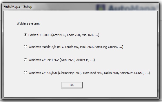

    Mam pytanie, stąd tez prosił bym o odpowiedź. Instaluję AM 6.0.8 PL, podczas instalacji mam taki screen:
    Jak zainstalować Auto Mapę na nawigacji Mio Spirit 480?
    no i dalej nie wiem, co wybrać bo mam 2 opcje z Windows CE a dodatkowo po wybraniu którejś z nich mam do wgrania jakieś małe pliki, masę małych plików które to ważą od kilku kb do kilku mb, w zależności od nazwy. System rusza do pomarańczowego ekranu, wtedy staje i wsio.
    Aha, no i na początku przed pojawienie się splash screena pomarańćzowego, wyskakuje 'dosowy' wpis TATA ...
    No nic, działa :) wybrałem opcje ostatnią, na kolejnym ekranie nic nie wybrałem i ruszyło. Tylko szuka teraz długo sygnału GPS, czy trzeba coś ustawiać, jak np port itd? Wydaje mi się, że to nie konieczne, bo nie łaczy się urządzenie z zewnętrznym modułem GPS, tylko ma go "stacjonarnie".

    Kolego, napis "TATA....." oznacza wersje Firmware urzadzenia i jego pojawienie sie jest prawidlowe.
    1. umiejetnosc czytania - znajdz w instrukcji, ktora wersje Windows CE posiadasz. I taka wybierz. CELOWO nie podam wersji - ucz sie korzystac ze slowa pisanego, dopiero POZNIEJ zadawaj pytania.
    2. Wybierasz instalacje na karte SD, a program SAM kopiuje na nia to co trzeba.
    3. Zamieszczony przeze mnie program kopiujesz na ta sama karte SD, wg zalaczonej instrukcji.
  • #20 9749666
