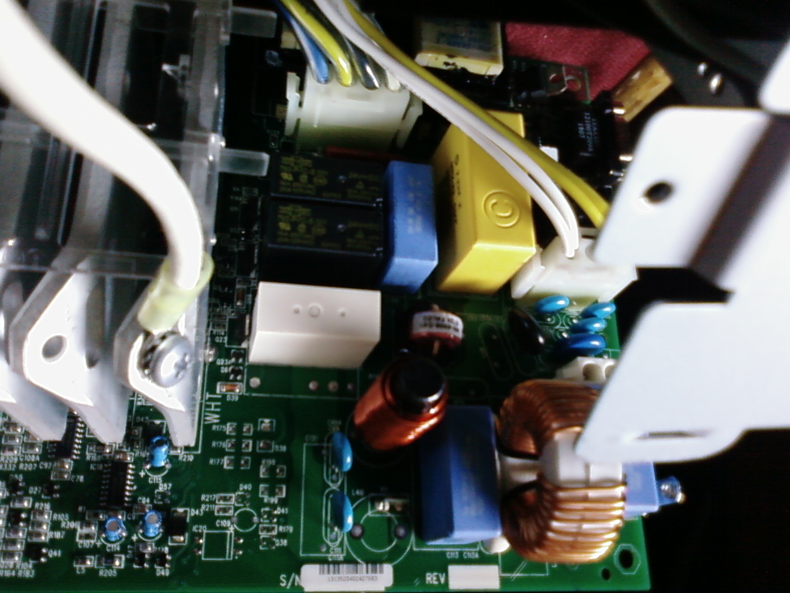

    Proszę o pomoc w zdiagnozowaniu i naprawie mojego UPS. Zasilacz kupiłem używany, prawdopodobnie ma już wymienione akumulatory więc niewiele mogę powiedzieć o jego historii. Uruchamia się, przechodzi test i przełącza na normalną pracę; działa też zimny start. Poprawnie przechodzi do zasilania z baterii i z powrotem, gdy wyłączę go z prądu.
    Jednak gdy pojawi się spadek napięcia zasilacz wyłącza się, odcina napięcie na wyjściach, a na panelu mrugają kontrolki (z częstotliwością około 2 razy na sekundę).
    APC Smart-UPS 1500 - mrugają kontrolki zamiast przejścia w tryb AVR
    Po kilku sekundach włącza się też wiatrak.
    Zauważyłem, że w takiej sytuacji słychać przekaźnik, na ułamek sekundy zapala się dioda informująca o zbyt niskim napięciu i wszystko pada, a w sumie to chyba jeszcze nie darzyło się żeby AVR zadziałał u mnie na tym UPS. Na forum nie znalazłem takiego przypadku, a w podobnych wielu doradzało wymianę przekaźników. Oto zdjęcie tych w moim zasilaczu:
    Jeżeli podjąłem dobry trop to proszę o podpowiedź, które wymienić oraz gdzie i jakie kupić?
    Byłbym wdzięczny za link do konkretnych modeli (solidnych) przekaźników w ofercie jakiegoś sklepu internetowego na PW. Identycznych nie znalazłem, a nie siedzę w elektronice i nie chce kupić niewłaściwych.

    Niestety, na forum APC znalazłem tylko potwierdzenie moich podejrzeń co do przekaźników i wielu ludzi z problemami odnośnie połączenia się przez USB.
    Problem, że nadal nie wiem jakie przekaźniki kupić. Tam są jakieś 250V 16A
    Ale nie mam pojęcia które kupić by pasowały sterowaniem, czasami przełączenia, rozstawem nóżek itd. do tych oryginalnych.
    Przekaźniki to chyba często wymieniane elementy w takich zasilaczach więc możne znajdzie się na forum ktoś, kto mógłby mi doradzić :?:
