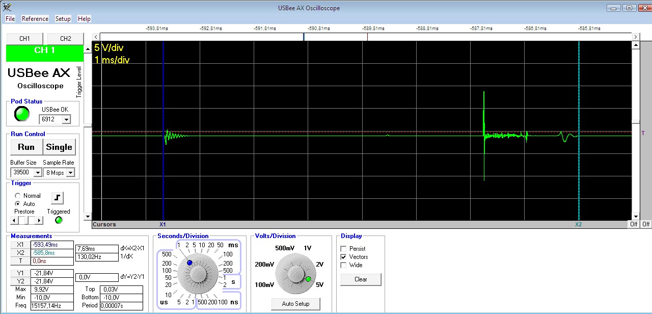

    Od paru miesięcy mam problemy z uruchomieniem auta. Jak załapie to obroty zaczynają pływać tak, jakby brakowało co jakiś czas iskry. Na wolnych obrotach potrafi parę razy zgasnąć. Jak się rozgrzeje i przełączy na gaz jest lepiej- obroty mniej pływają ale nie gaśnie, czyli wszystko wskazuje na układ zapłonowy. W czasie jazdy często nie ma mocy. Przez OBD pokazuje takie błędy: sporadyczne wypadanie zapłonu, za bogata/uboga mieszanka biegu jałowego. Ten drugi błąd wynika raczej z pierwszego.
    Byłem z tym u trzech mechaników ale u każdego naprawa sprowadzała się do podstawienia przewodów WN, świec, cewki, sprawdzenia ciśnienia na tłokach, szukanie lewego powietrza. Wkurzyłem się, kupiłem oscyloskop i sam zacząłem szukać usterki.
    I tu pytanie do elektroników. Są dwie cewki sterujące po dwie świece. Na wejściu pierwszej cewki jest dziwny przebieg sterujący. Powinien być pojedynczy impuls jak na drugiej cewce, a jest taki:
    Mazda 6 2005 USA 2.3l automat - dziwny przebieg na cewce zapłonowej
    no i w odpowiedzi jego jest taka iskra:
    A tu widać z inną podstawą czasu, że co druga iskra jest prawidłowa:
    Przewód z wejścia oscyloskopu położony przy pierwszej świecy, dlatego z drugiej cewki widać mniejszy impuls.

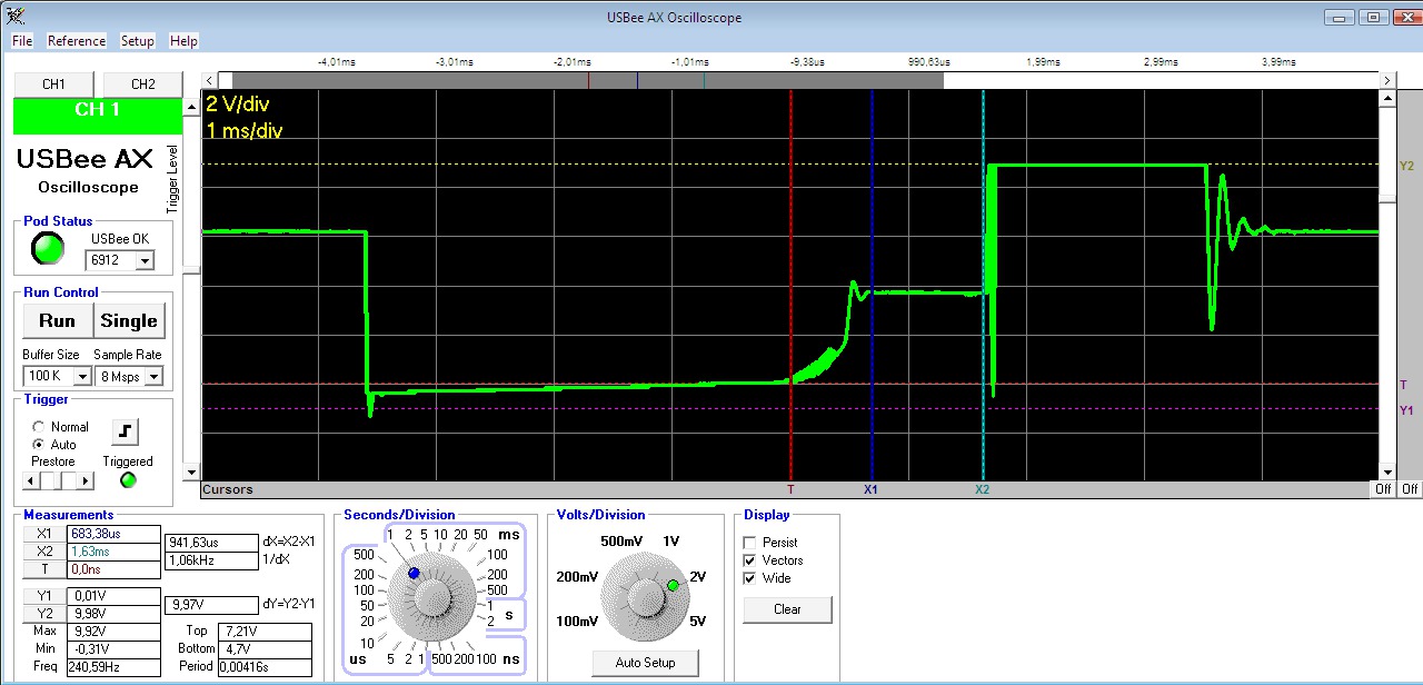

    Jak obroty pływają to zmienia się w impulsie szerokość zaznaczonego odcinka X1-X2 i to dwukrotnie- na fot. poniżej:
    Czyżby uszkodzony był komputer?

    Witam! Tak na poczatek sprawdzil bym czujnik polozenia walu i (jesli jest) walka rozrzadu.Pozdrawiam.Stefan.
  • #3 9558549
    janux
    Posty: 30
    Są dwa czujniki i są sprawne. Poza tym czujnik ten chyba nie wpływa na kształt impulsu tylko na fazę dwóch impulsów sterujących cewkami.
    A zapomniałem dodać że silnik ma zmienną fazę rozrządu. Czy uszkodzenie w tym układzie ma wpływ na pływanie obrotów?
  • #4 9558895
    stefanscorpio
    Posty: 437
    Pomógł: 19
    Ocena: 87
    Witam! Sadze ze jednak wplywa.Masz oscyloskop wiec sprawdz.Zawsze to taniej jak bladzic.Pozdrawiam.Stefan.
