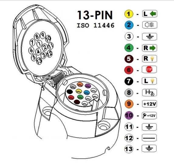

    Nie rozumiem jaki wy macie problem z gotową wtyczką???
    Na zgaszonym aucie sprawdzasz multimetrem chyba co drugi polak go ma za 10 zł, gdzie jest przejście z pinu na karoserie, już wiesz gdzie masz minusa.
    kupujesz byle jaką żarówkę do auta, podpinasz jeden pin do tego z masą z drugi pod kolejny pin i po kolei druga osoba ci zapala światła i rysujesz sobie schemat gdzie jaki pin od czego, podpinasz kable do 13 pinowej wtyczki i kupujesz przejściówkę na 7 pin. Pytanie poco>?? a może po to że kiedyś może ci się okazać że kolega ma przyczepkę na 13 i co wtedy??, będziesz pruł mu wtyczkę?? a tak to tylko wyjmiesz adapter.
    Schemat powinien być taki, przynajmniej u mnie taki jest
    Opel Insignia 5D - schemat podłączenia haka Oris E438, wiązka i moduł Opel Insignia 5D - schemat podłączenia haka Oris E438, wiązka i moduł
    Chyba nie potrzebujesz tłumaczenia symbolu zielonej strzałki z literą L, albo piktogramu Masy ???
