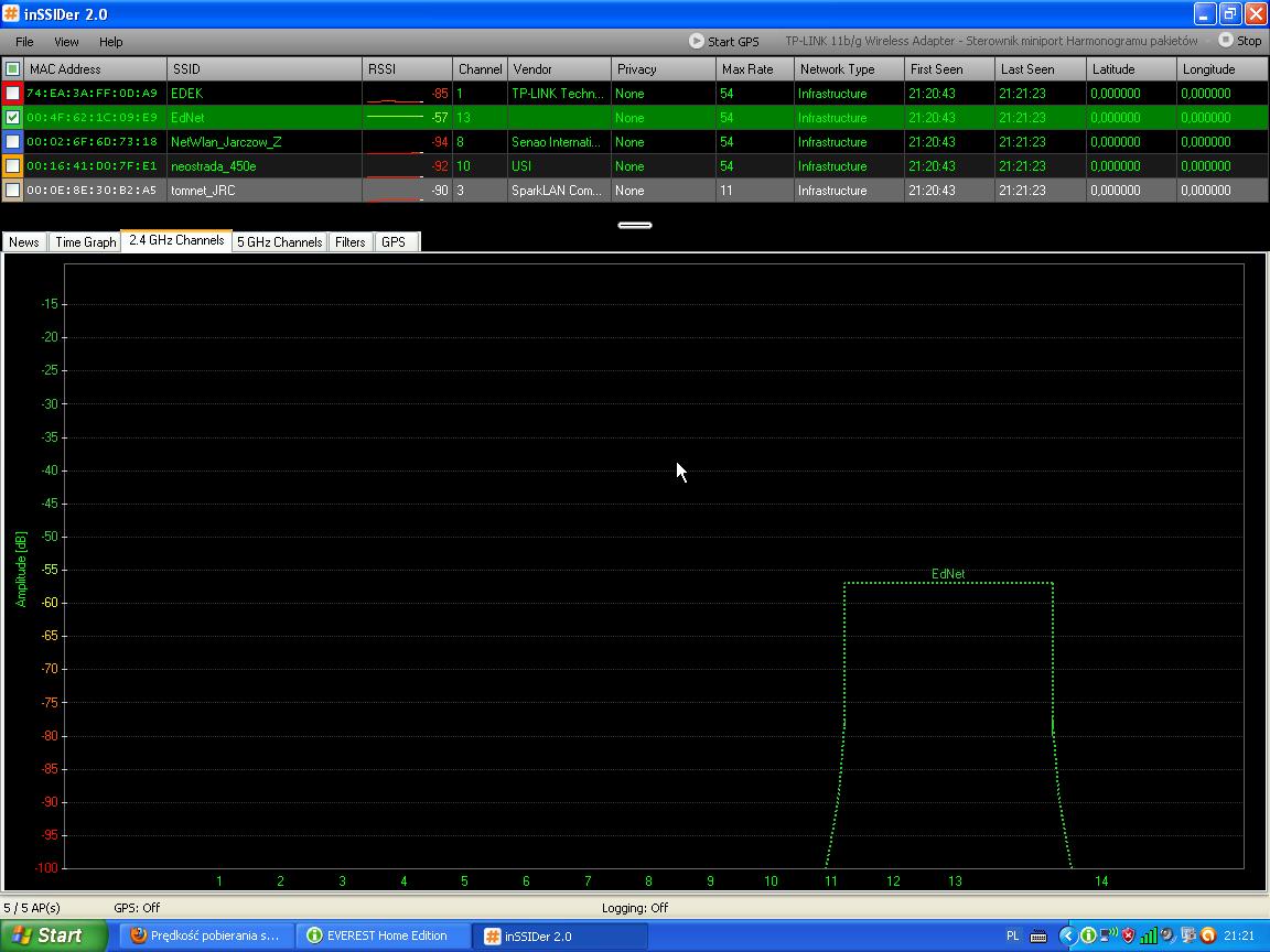

    Mam Problem z moim Komputerem PC chodzi o to ze mam założony internet radiowy ale korzysta z niego niewiele osób prędkość wacha się od 2Mb - 10Mb ale pobieram z prędkością max 80Kb/s pobieram tylko wtedy z normalną prędkością gdy nie mam zainstalowanego antywirusa. Czy da się temu jakoś zaradzić?

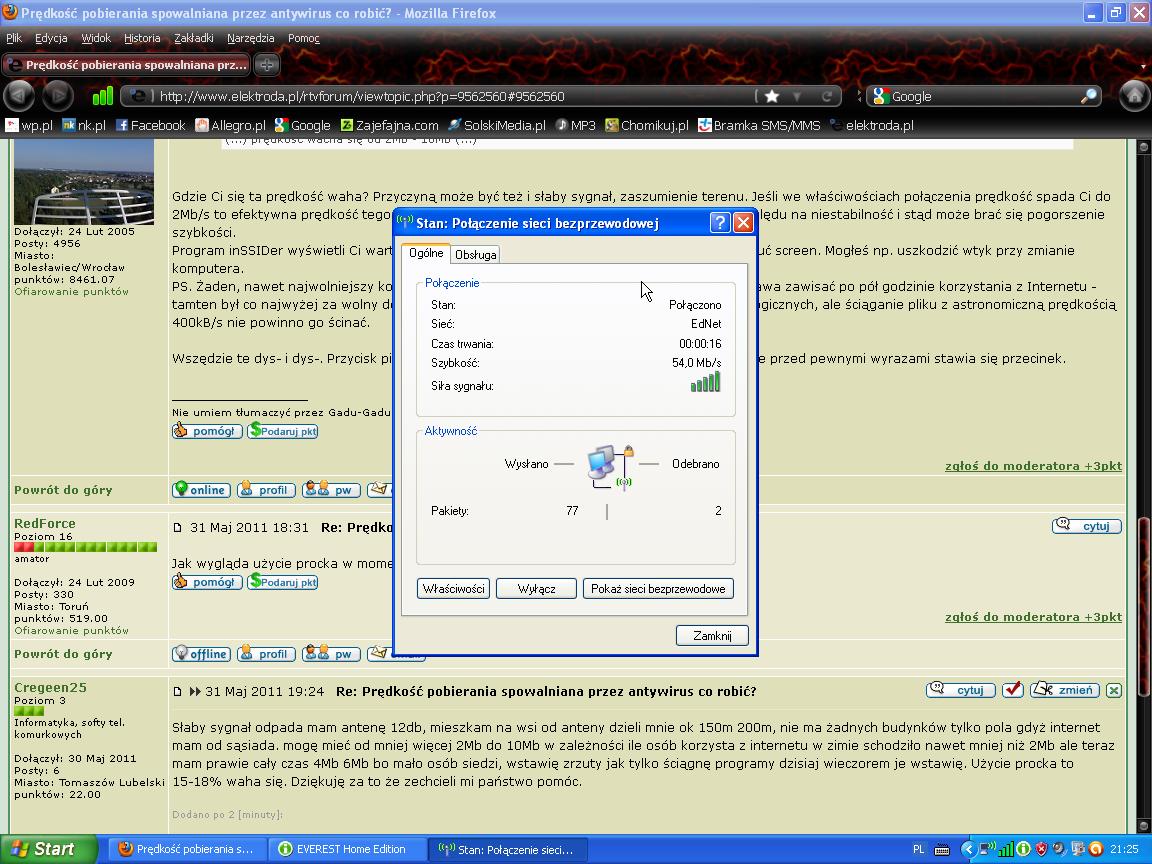

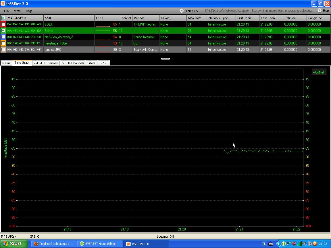

    Gdzie Ci się ta prędkość waha? Przyczyną może być też i słaby sygnał, zaszumienie terenu. Jeśli we właściwościach połączenia prędkość spada Ci do 2Mb/s to efektywna prędkość tego połączenia wynosi 1Mb/s ze wskazaniem na mniej ze względu na niestabilność i stąd może brać się pogorszenie szybkości.
    Program inSSIDer wyświetli Ci wartość odbieranego sygnału przez Twoją kartę, ściągnij i wrzuć screen. Mogłeś np. uszkodzić wtyk przy zmianie komputera.

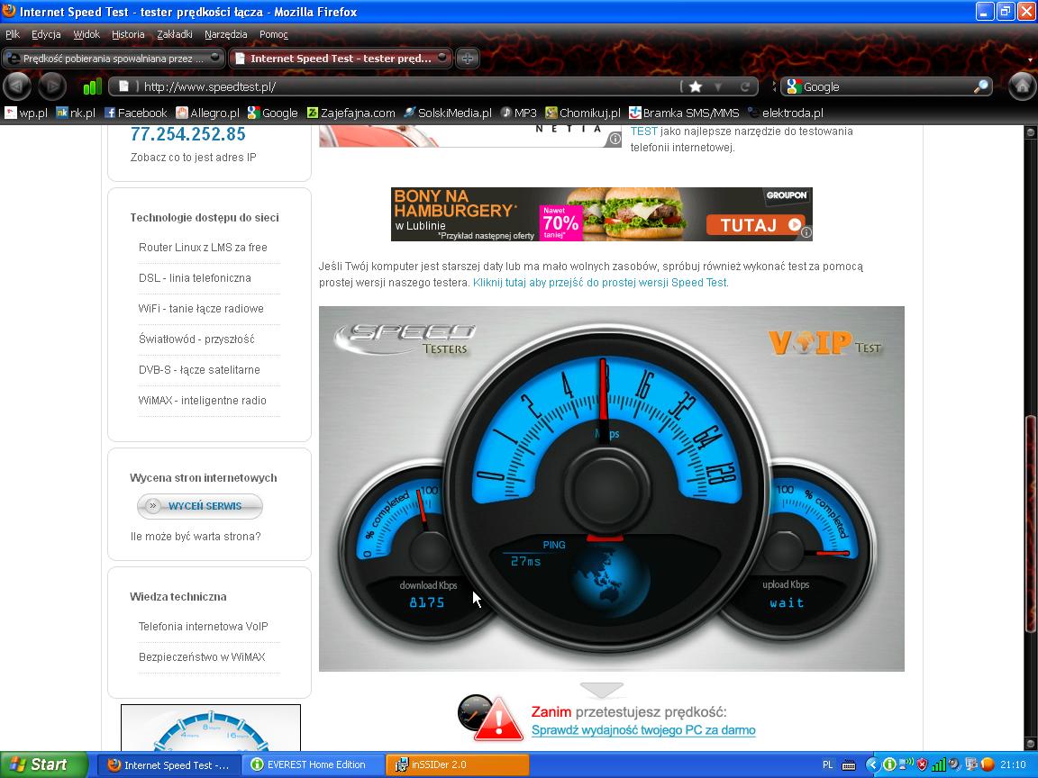

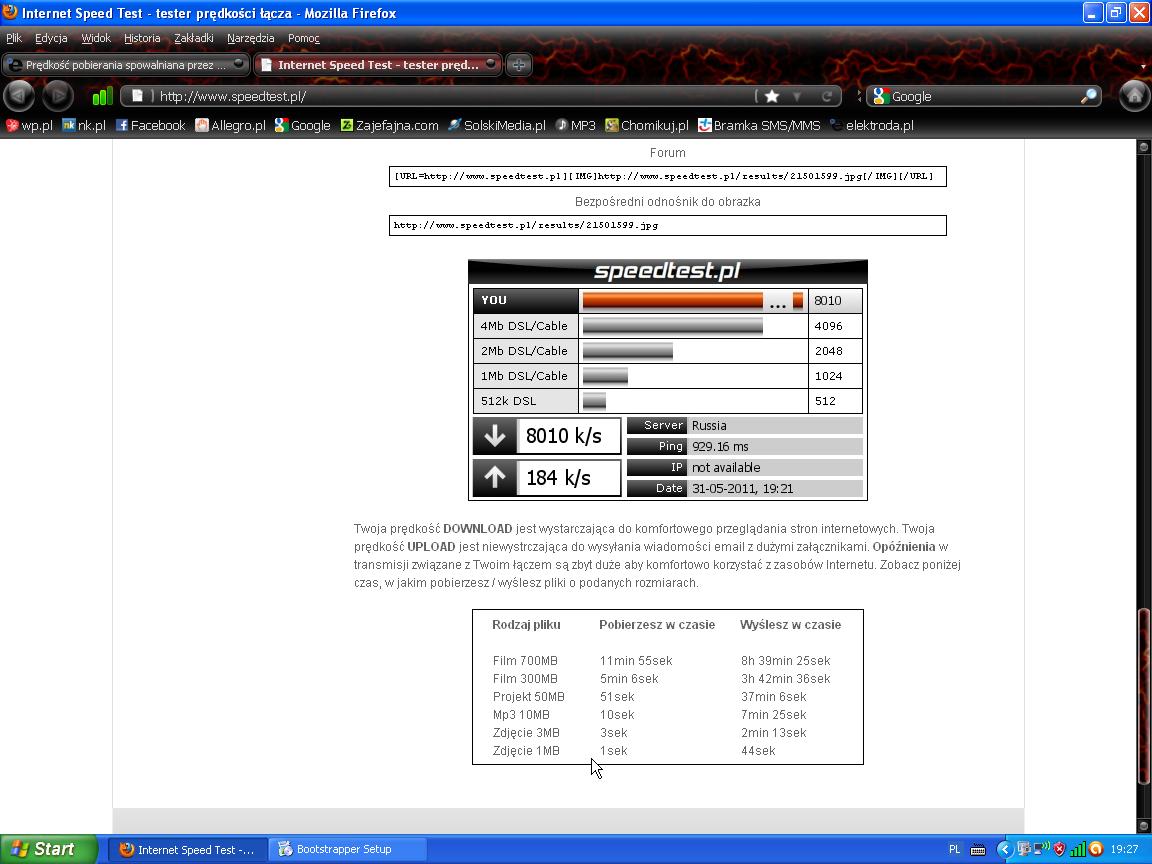

    Słaby sygnał odpada mam antenę 12db, mieszkam na wsi od anteny dzieli mnie ok 150m 200m, nie ma żadnych budynków tylko pola gdyż internet mam od sąsiada. mogę mieć od mniej więcej 2Mb do 10Mb w zależności ile osób korzysta z internetu w zimie schodziło nawet mniej niż 2Mb ale teraz mam prawie cały czas 4Mb 6Mb bo mało osób siedzi, wstawię zrzuty jak tylko ściągnę programy dzisiaj wieczorem je wstawię. Użycie procka to 15-18% waha się. Dziękuję za to że zechcieli mi państwo pomóc.

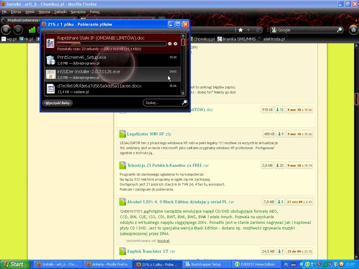

    No i teraz mierzyłem prędkość łącza speedtest.pl to prawie 8Mb, a pobierałem 2 programy ze strony dobre programy jeden 60Kb/s a drugi 30Kb/s

    Oto zrzuty ekranu z inSSIDer i parę innych które pomyślałem ze mogą się przydać
