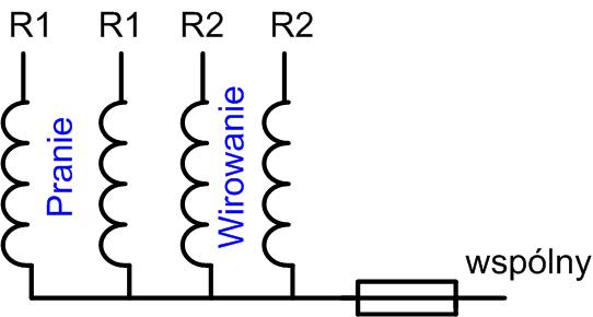

    Jak sprawdzić czy silnik idukcyjny do pralki jest spalony.
    Silnik ma kostkę z pięcioma stykami.
    Plees help.Laik.
  • #2 980745
    wilk2004
    Posty: 35
    Pomógł: 5
    Ocena: 5
    Silnik od pralki automatycznej ma 4 uzwojenia:
    2 - są od prania zwykłego
    2 - od wirowania
    1 - wspólny na którym zainstalowany jest bezpiecznik
    Jeśli silnik nie kręci się ani na wirowaniu ani na praniu normalnym to sprawdź bezpiecznik.
    Jeśli natomiast na jednym uzwojeniu się kręci a na drugim nie to jest przerwa na jednym z niedziałajacych uzwojeń (mogą być spalone)
    Uzojenia mają opór tak jak na rysunku.
    Najlepiej sprawdzać omomierzem.

    Dzięki za odpowiedź .
    A tak na marginesie to interesuje mnie by silnik pracował na wirowaniu bo zależy mi na jak największych obrotach. Zamierzam wykorzystać go do zrobienia wyciągu do wiurów przy obróbce drewna.
    Jeżeli ktoś ma schemat połączeń na jego stykach to był bym wdzięczny.
    Typ silnika OKC2-2/12DK firmy EDA S.A.
  • #4 982322
    pinokio14
    Posty: 40
    Ocena: 14
    biały i niebieski zasilanie 220v czerwony i niebieski kondensator 16mikro

    Witam, podłaczyłem silnik jak na schemacie który podaliście ale silnik nie startuje, jak zakręce go ręką to dopiero zaczyna się kręcic, jak zakręce w prawo to kręci się w prawo jak w lewe to kręci sie w lewo. Widziałem na elektrodzie podobny temat i ktoś miał ten sam problem ale nie napisał jak go rozwiązał. Może Wy coś wiecie na ten temat? Zg óry dzięki za pomoc, pozdrawiam
    drowning_man
  • #7 5372961
    dzi_dziuś
    Specjalista AGD
    Posty: 2046
    Pomógł: 341
    Ocena: 1168
    Jeżeli silnik kręci się bez oporów pozostaje wymiana kondensatora 16µF
