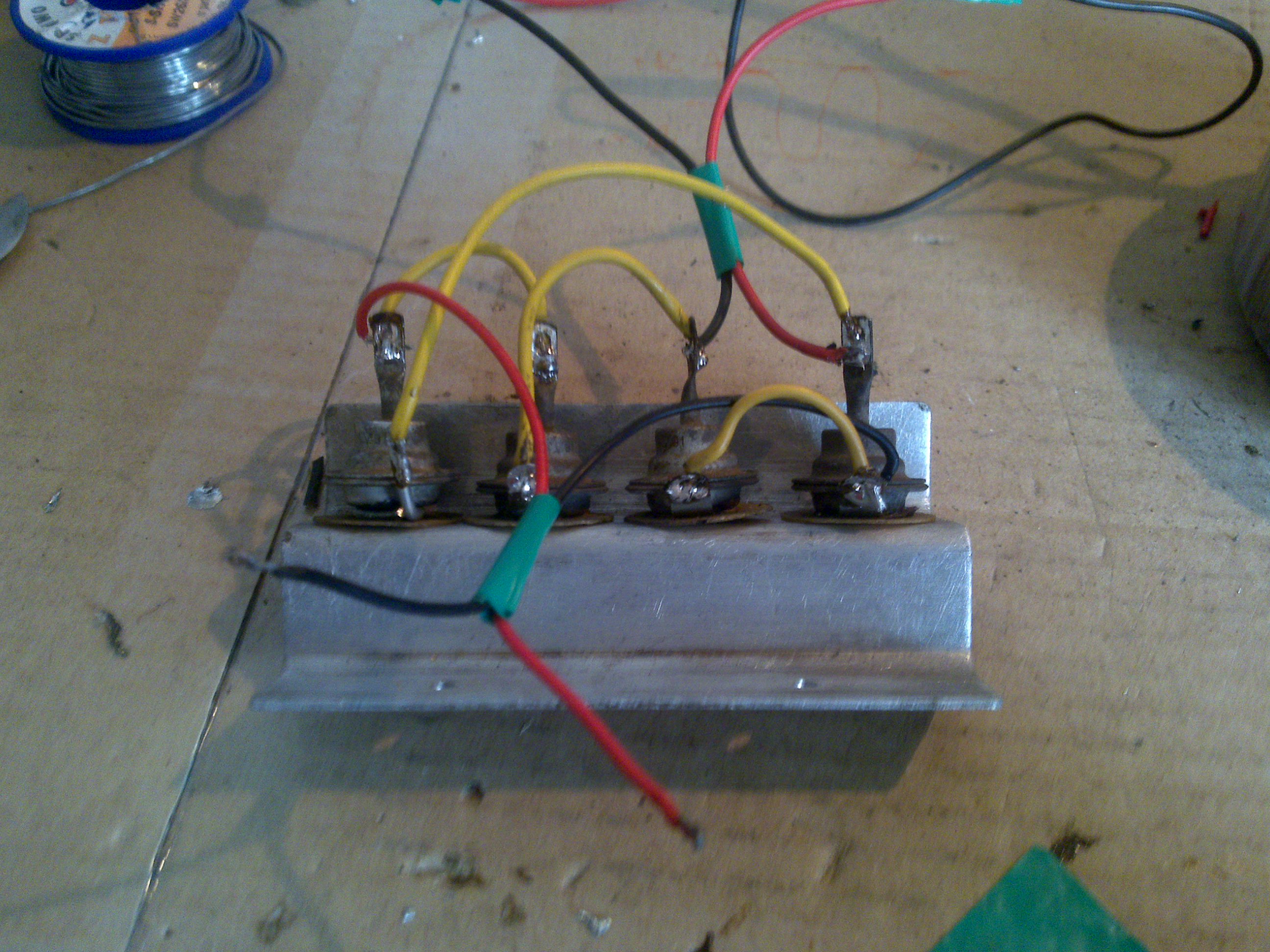

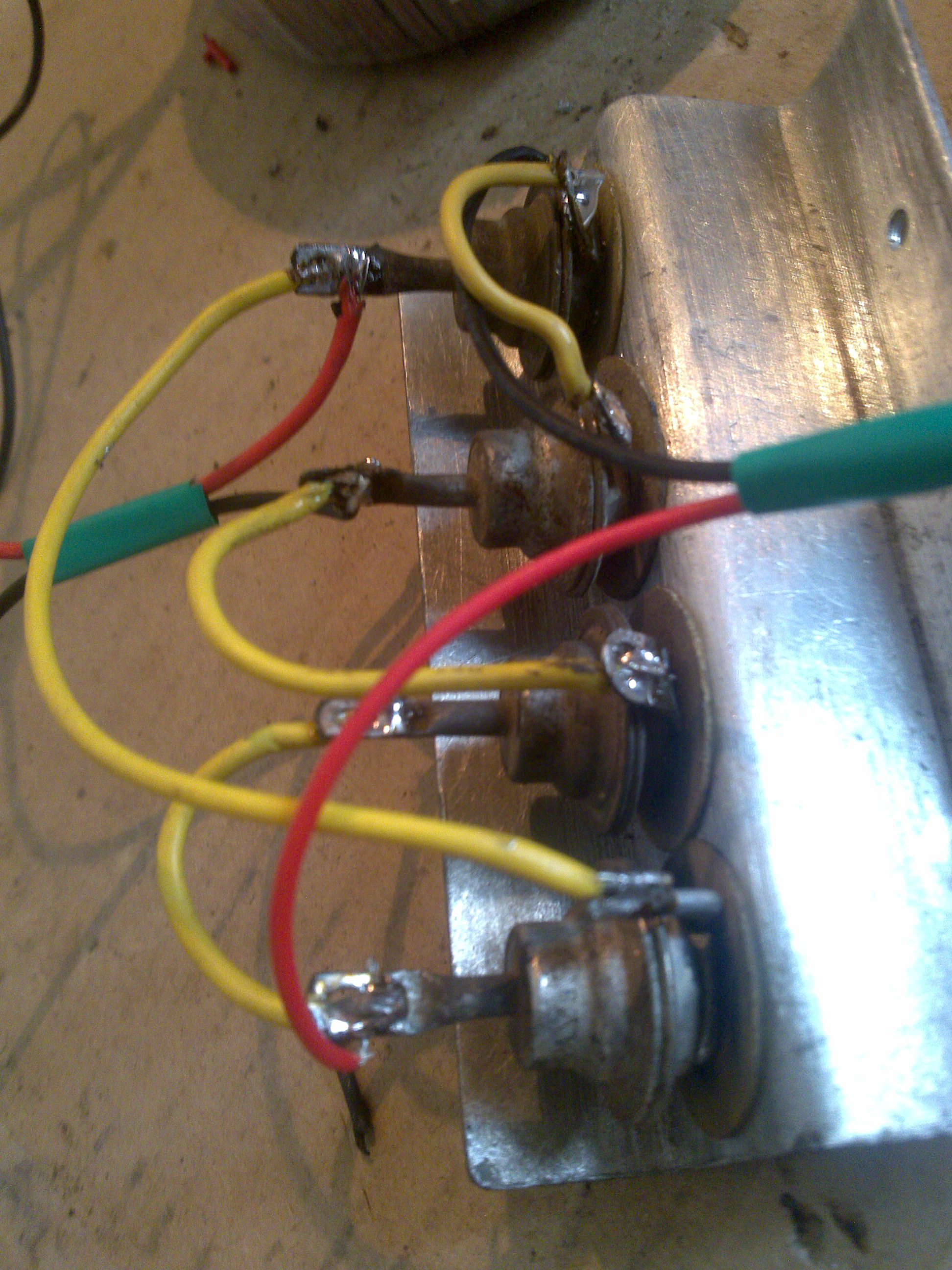

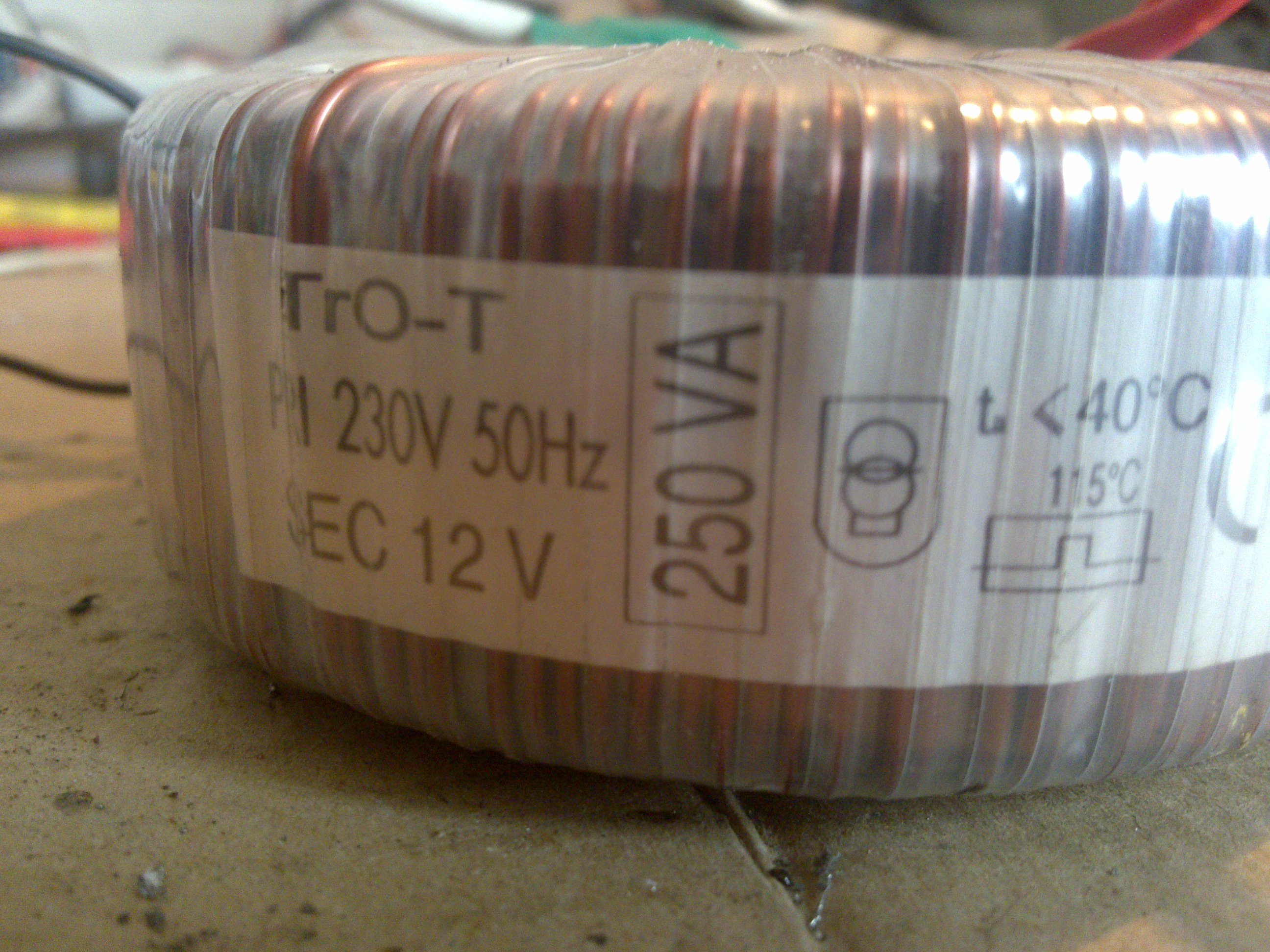

    Chciałbym uruchomić wkrętarkę 14,4v na transformatorze toroidalnym 12V 250VA. Zamontowałem mostek prostowniczy z diod prostowniczych z starego prostownika, problem tkwi w tym, że po podłączeniu wkrętarki kable się topią a wkrętarka minimalnie się kręci.
    Czy można w ogóle uruchomić wkrętarkę na takim transformatorze ?

    Jeśli wkrętarka jest sprawna i diody w mostku również, to po mostku prostowniczym daj jeszcze kondensator elektrolityczny o dużej pojemności, np. 10 000uF/25V. Możesz spróbować z mniejsza pojemnością np. 4700uF/25V.
    Spróbuj.

    Mógłbyś podać zdjęcie kompletnej instalacji z tym kupionym mostkiem i bezpośrednio podłączonym silnikiem?
    Masz możliwość zmieryenia natężenia prądu?
    Czy przy podłączeniu silnika bezpośrednio do prostownika odłączyłeś całkowicie sterownik obrotów wkrętarki?

    Zdjęcia podeśle ale raczej nie dziś, zmierzyłem prąd to pokazywało około 12A ale kable miernika zrobiły się miękkie i gorące więc po chwili odłączyłem.

    Które kable robią się ciepłe,te podłączone do mostka czy te od mostka do wkrętarki ?.Odłącz silnik wkrętarki i w jego miejsce podłącz żarówkę np.12V60W.Typowa żarówka od reflektora samochodu.Jeśli żarówka będzie swiecić pełnym światłem i kable będą zimne,masz uszkodzony silnik wkrętarki.

    Silnik wkrętarki jest dobry lecz przekładnia była wadliwa rozebrałem ją i wyciągnąłem pewne części i wkrętarka działa jak na razie po mojej myśli :)
