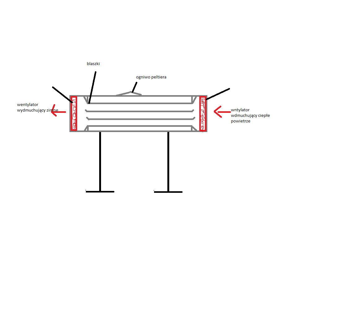

    Jest już gorąco, a w moim pokoju nie da się wytrzymać .
    Nie mam kasy na klimatyzację, więc postanowiłem sam to zrobić, bo wydaje się to proste.
    Otóż chciałbym zrobić klimatyzator, który zamieniałby ciepłe powietrze w zimne.
    I mam pytania:
    Do jakiej minusowej temperatury max. doprowadzi ogniwo Peltiera ?
    Jakie kupić wentylatory, aby porządnie dawały?
    Czy to ma sens ?
    Jaki metal najwięcej oddaje zimna do powietrza?
    Czy takie wentylatory ze złomu z samochodowej klimy, lub coś takiego, byłyby dobre? Chciałbym je nabyć na złomie, moglibyście mi coś podsunąć ?
    No i max. 12V.
    Czy jakby zasłonić okna i nie otwierać drzwi, to w parę godzin schłodziłoby się powietrze w pokoju?
    Dodaję schemat :

    kiepski96 napisał:
    Do jakiej minusowej temperatury max. doprowadzi ogniwo peltiera ?
    Jakie kupić wentylatory, aby porządnie dawały ?
    Czy to ma sens ?
    Nie ma sensu...
    kiepski96 napisał:
    Czy jakby zasłonić okna i nie otwierać drzwi, to w parę godzin schłodziłoby się powietrze w pokoju ?
    Jak otworzysz okno na noc, a na dzień zamkniesz i skutecznie zasłonisz (jasna żaluzja) to jesteś w stanie utrzymać chłód dłużej.

    kiepski96 napisał:
    Nie ma sensu...
    Mógłbym prosić o wyjaśnienie ?
    Sprawność Peltiera za mała, nadto moduły Peltiera o wystarczającej mocy będą droższe od przenośnego klimatyzatora.

    kiepski96 napisał:
    To co proponujesz ?
    1. Dobre nawyki (zamknięte okno z zasłonietą żaluzją)
    2. Skarpetę albo subkonto celowe "na klimatyzator przenośny". Osiem stówek powinno wystarczyć, trzeba rozwiązać problem podłaczenia wylotu tego klimatyzatora.

    A ja mam inne zdanie niż kolega wyżej. Już taki klimatyzator całkiem niedawno wykonałem i jestem bardzo, bardzo zadowolony. Użyłem ogniwa o mocy 93W zakupionego na allegro za 19 zł. Umieściłem go między 2 radiatorami od komputerów (takimi od starych procesorów, gdyż radiatory nie muszą być duże), oczywiście użyłem też odrobinę pasty termoprzewodzącej. Na to z każdej strony wentylator 12 volt, taki od zasilaczy komputerowych, no i potrzebowałem jeszcze sam działający zasilacz, który to wszystko pociągnie. Efekt??? Zaskakujący! Również spotkałem się w internecie z opiniami typu "To nie będzie działać". I co? To że gdy włączę całość i skieruję wiatrak od chłodnego powietrza w moją stronę, to dostaję gęsiej skórki z zimna. Tak. Dobrze przeczytałeś! Z zimna! Z drugiej zaś strony leci dość gorące powietrze. Nie próbowałem schładzać pokoju, bo nie mam za bardzo jak odprowadzić ciepłego powietrza, ale gdybyś się na to odprowadzenie zdecydował, to polecałbym jeszcze jeden wentylator u wyloty rury. Polecam wykonanie, gdyż na prawdę warto!

    Bez odprowadzenia ciepła na zewnątrz nie schłodzisz pokoju, nawet gdy zamontujesz kilkadziesiąt ogniw o łącznej mocy ponad 1000W to i tak temperatura całego pokoju nie zmniejszy się. Wytworzysz tylko lokalną różnicę temperatur, ale ogniwo Peltiera ma niską sprawność i wytworzy więcej ciepła niż chłodu i jeśli nie zrobisz odprowadzenia ciepła na zewnątrz to temperaturę w pokoju podniesiesz. Przy pojedynczym ogniwie tego nie odczujesz a montaż ogniw o łącznej mocy ponad 1000W nie ma sensu. Ekonomiczniejszym rozwiązaniem okaże się klimatyzator, ale też trzeba zrobić odprowadzenie ciepła na zewnątrz. W przypadku ogniwa Peltiera, owszem skierujesz strumień zimnego powietrza na siebie, ale jeśli nie wierzysz że ono zamknięte w pomieszczeniu podnosi temperaturę to obłóż pudełko styropianem i włóż do środka działające ogniwo, termometr i uruchom ogniwo na 30 minut. Potem wyłącz, poczekaj 5-10 min aby temperatura w całym pudełku wyrównała się i zmierz temperaturę. Będzie większa niż przed uruchomieniem ogniwa.
    93W mocy chłodniczj czy mocy pobieranej (elektrycznej)?
    Ale w temacie jest "klima pokojowa" - do schłodzenia pokolu potrzeba co najmniej kilkuset watów mocy chłodniczej.

    1. 93W mocy pobieranej.
    2. Może i tak, ale zależy też jakiej wielkości pokój. Może przy dobrym odprowadzeniu ciepła po kilku godzinach temperatura by spadła.
    Drogi jdubowski. Nie chcę podważać twojej teorii ale świat jest dziwny i czasem (nie twierdze, że zawsze), ale czasem w praktyce jest zupełnie inaczej niż mogło by się wydawać.

    Ogniwo kupiłem jedno, a temperatura poniżej 10 *C
