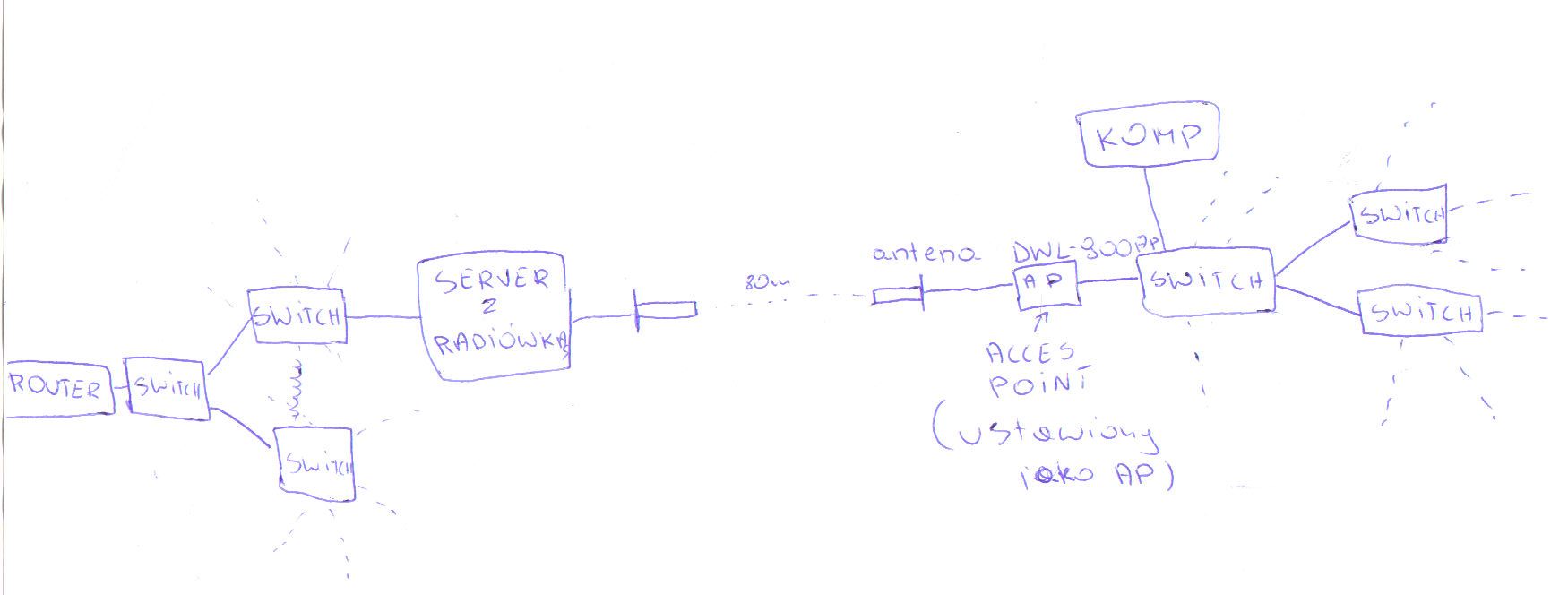

    Mam jedną sieć z 3 switchami i accespointem, drugą z serverem , routerem i 3 switchami (jak na rysunku).
    Problem - jak zrobić mostek, na serverze żeby sieci sie widziały. Na sieci z routerem jest internet, i router sam przypisuje wszystkie NUMERY. Na drugiej sieci nie ma netu (i ma nie być, chodzi tylko o możliwośc gry i pogaduszki na LANChacie) i każdy sam ma taki IP jaki chce. Nie wiem jak to połączyć. Próbowałem winroutem pro 4.2.5 ale musi być odłączony router i wtedy chodzi na DHCP, ale w sieci (z routerem) nie ma netu. Jak router jest włączony to sieci sie nie widzą. Można to podzielić jakoś na tym winroucie ?? Lite mi nie chodzi , jakiś błąd wyskakuje i nie można odpalić wina 98 ( bo taki na servie jest) w normalnym trybie tylko awaryjnym.
    Server : P133 , 32 RAM, WIN 98, żadnego oporogrgamowania tylko sterowniki i winroute pro 4.2.5
    Może jest jakiś inny program jeszcze, a może da się to zrobić windowsem (jak w XP czy 2000- mostek).
    Proszę o pomoc. Jak zapomniałem o czymś napisać to uzupełnię to jak najszybciej.

    Trochę za mało danych podałeś aby konkretnie odpowiedzieć na to pytanie.
    Czy na AP jest włączony NAT ??
    Jakie są adresy w obu sieciach ??
    Jeśli na AP nie ma NAT'a to wystarczy ustawić routing z jednej sieci do drugiej i będzie działać.

    Zawsze jest tak że się czegos zapomni dopisać :P
    Sieć z APekiem aderesy 192.168.3.XXX
    Z routerem 192.168.0.XXX
    Nie wiem co to jest ten NAT, jest taka opcja w interfejsach w winroucie do włączenia ale nie wiem co to ?? Za co to więc odpowiada ?? Pewnie pisze w necie, lukałem już troche ale większość po ang ...
