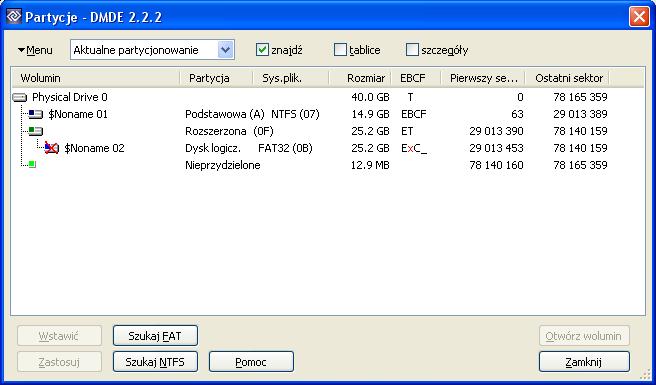

    Mam problem z ww. dyskiem, a mianowicie został podpięty do laptopa za pomocą przejściowki IDE-USB i wszystko było w porządku. Niestety po podpięciu do stacjonarnego PC zabzyczał parę razy i nie wykryl go xp. Po podpięciu normalna taśmą pod IDE1 DMDE pokazuje:
    Seagate Barracuda 7200.7 40 GB - brak wykrywania partycji po podłączeniu do PC
    Natomiast obraz pierwszych 100 sektorów wygląda jak w załączniku
    Czy może ktoś rzucić okiem i zasugerować sposób odzyskania danych szczególnie z partycji logicznej.

    Jeżeli ten widoczny podział jest poprawny to uszkodzony jest bootsektor partycji logicznej (FAT32).
    Kopia sektora znajduje się w sektorze 29013459, czyli należy wgrać kopię w miejsce boota - sektor 29013453.
    Należy, dla bezpieczeństwa, wykonać kopie do plików sektorów j/w.
    Brak informacji, czy po podpięciu taśmą partycja NTFS jest widoczna.

    Jest widoczna ale po kliknieciu wypisuje błąd otwarcia folderu

    Podaj sektory od 29013390 do 29014453

    Przypuszczalnie są jakieś uszkodzenia tablic FAT. Można zabezpieczyć dane np. kopia posektorowa partycji i wykonać CHKDSK.
    Dobrze abyś przed zabawą miał kopię i wykonał SCAN FAT dla tej partycji.

    pierwsze co wykonałem czytajac forum to kopia posektorowa od 29013390 do konca dysku Skan woluminu nie jest aktywny w DMDE zrobiłem szukanie FAT:
    nie zrobilem szukania NTFS, a wydaje mi sie ze ten dysk mial pierwsza partycję systemową w NTFS, a tą logiczną w FAT co zreszta widać w partycjach z pierwszego obrazka[/img]
    Edyta:
    Chkdsk odpowiada ze system plikow to RAW i on takiego nie obsługuje
    DMDE otwiera wolumin wiec pliki mozna odzyskac pojedynczo co tez czynie tylko to zmudna dosc procedura jesli sie ma kilkaset plikow
