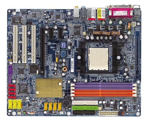

  • #25 9922557
    Tomasz Piskorski
    Posty: 5
    Mam podobne objawy, tj ruletka przy starcie/restarcie systemu (czasem wszystko ok, czasem nawet nie piśnie), za to jak już odpali to chodzi bez problemu. Płytę mam wyciągniętą z obudowy, wykluczyłem pamięci, grafikę, zasilacz (najpierw odpalając płytę z samym tylko procesorem i głośniczkiem, potem wymieniając wszystko na nowe - oprócz procesora) założyłem wentylator na chipset (był mocno ciepły, ale chyba zawsze tak było)
    płyta Gigabyte GA-K8N Ultra-9
    Komputer nie startuje, czy to płyta główna Gigabyte na nForce?
    http://www.gigabyte.pl/products/page/mb/ga-k8n_ultra-9/
    Rozwiązanie które chyba zawsze skutkuje gdy nie chce odpalić - przyciśnięcie radiatora chipsetu. Nie przypominam sobie żeby chociaż raz zdażyło się żeby po tym płyta nie odpaliła.
    Czasem gubią się ustawienia BIOSU (checksum error)
    Boję się że w końcu "wyruszam" chipset i kij z tego będzie... co robić? Grzać mostek? Gdzie to można zrobić? W serwisie? Ile to może kosztować? Zmieniłbym płytę ale szkoda mi jej bo jest zarąbista :/
  • #26 9922683
    Kasek21
    Posty: 45556
    Pomógł: 4965
    Ocena: 3512
    Ja zamontowałbym ten radiator na śrubach tak aby cały czas był docisk i dał jakiś wentylator aby na niego wiał.
  • #27 9932450
    Tomasz Piskorski
    Posty: 5
    Tak też zrobiłem i tak zostawiam. Dzięki i pozdrawiam :)
