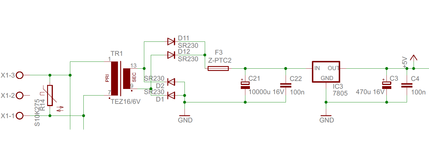

    Poszukuję schematu (ewentualnie gotowej konstrukcji) zasilacza sterownika obsługującego napęd CD, dwa wyświetlacze VFD oraz przekaźniki. W tej chwili mam prosty zasilacz na 7805 i kondensatorze 10000uf. Niestety Atmega łapie błędy i dzieją się cuda. Czy możecie polecić coś bardziej "wyrafinowanego" a w szczególności bardziej skutecznego do zasilania tego sterownika.

    Jak wyżej - nie wiem, jak rysunek (schemat) ma się do rzeczywistości (montażu), ale np. C22 i C24 powinny być podłączone jak najbliżej IN, OUT i masy stabilizatora. O tym było wielokrotnie.

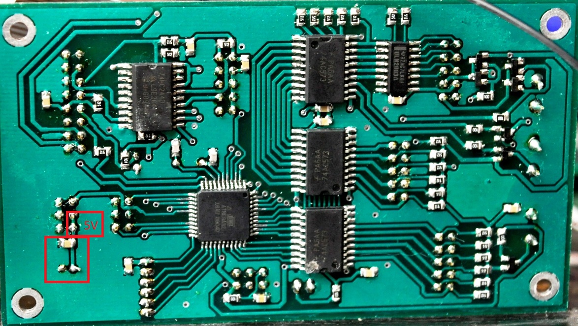

    Na wejściu 5V na pcb jest elektrolit 10uf i 100n - zaznaczone na zdjęciu.

    Ze zdjęcia wynika że (mogę się mylić) nie wszystkie warunki datasheeta zostały spełnione w tym układzie - mianowicie podłączenie wszystkich wyprowadzeń Vcc i Gnd procesora. Poczytaj sobie na tej stronce (na przykładzie atmega8).
    Link
    oraz
    Link
    Jak już wcześniej napisałem nie widzę także kondensatora 100n w pobliżu wyprowadzeń zasilania procka. To że on jest przy złączu zasilania płytki to dobrze ale powinien być również przy samym procesorze.
    Nie widać na zdjęciu gdzie są podłączone przekaźniki i czy są zbocznikowane diodami. Sprawdź kiedy procek zaczyna zachowywać się dziwnie, jeżeli podczas wyłączania przekaźnika to prawdopodobnie brakuje tych diod i tu jest problem.

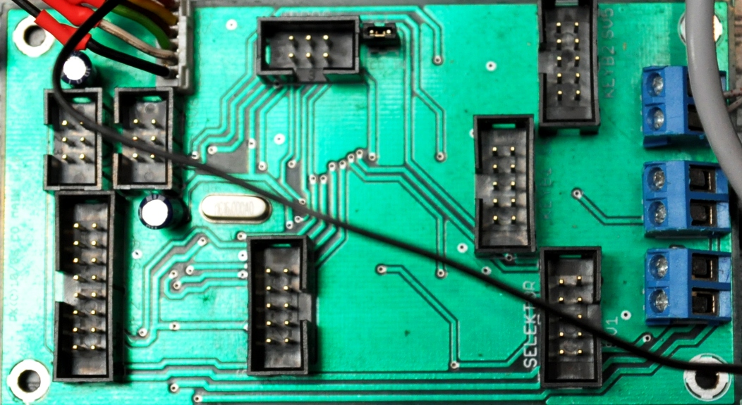

    Wrzuć fotkę drugiej strony płytki.
    To jest oryginalna płytka czy Twój projekt? Ty pisałeś soft? Może błąd w programie atmegi?? np: JTAG włączony?
    Co do zasilacza wygląda dobrze chociaż proponowałby umieszczenie stabilizatora na płycie sterownika pamiętając o tym aby kondensatory 100n były umieszczone blisko jego wyprowadzeń.

    Na drugiej stronie są tak naprawdę same porty. w tej chwili sterownik jest cały czas testowany i jeszcze nie są podłączone do niego przekaźniki oprócz jednego, pewnie kiedy podłączy się resztę przekaźników problem będzie większy.
    To sterownik robiony na zamówienie, nie jestem ani autorem projektu ani programu.

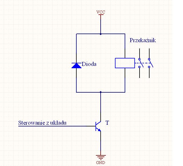

    Myślę że:
    1. Umieszczenie kondensatorów 100n w odpowiednich miejscach przy stabilizatorze i przy procku,
    2. Umieszczenie stabilizatora na płytce sterownika,
    3. Podłączenie wszystkich wyprowadzeń Vcc i GND procka do odpowiednich linii zasilania,
    4. Podłączenie przekaźników jak na rys poniżej:
    Schemat zasilacza 5V 1,5A dla Atmega, CD, VFD i przekaźników
    5. Sprawdzenie softu pod względem ewentualnych błędów
    powinno pomóc.
