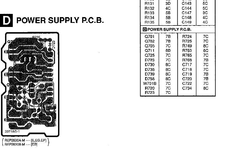

Jak naprawić uszkodzoną płytkę zasilania w amplitunerze Technics SA-EH750?

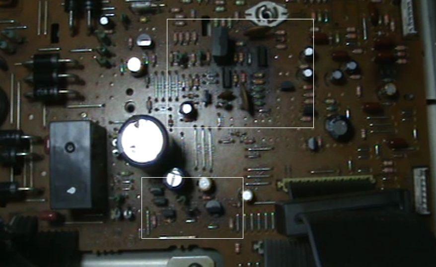

    Wątpię aby wymiana tylko tych elementów rozwiązała problem.
    Takie elementy nie palą się bez przyczyny, zapewne gdzieś jest zwarcie (obstawiam końcówkę mocy).

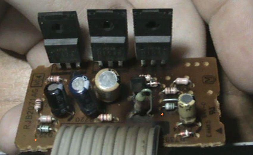

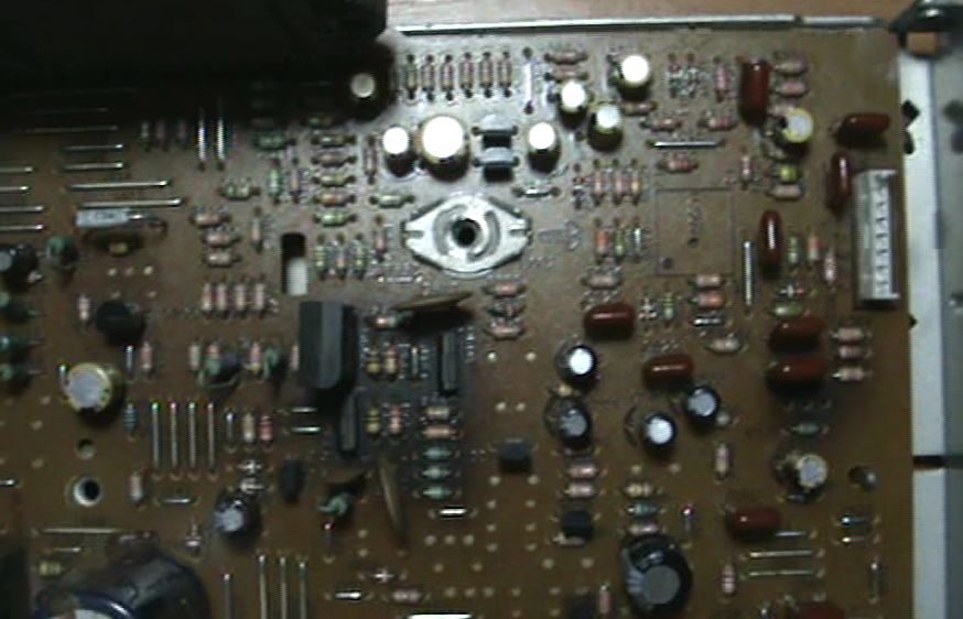

Użytkownik posiada uszkodzony amplituner Technics SA-EH750, w którym kanały niskotonowe nie działają, a na płytce zasilania (POWER SUPPLY) zauważono przypalenia. Użytkownik poszukuje zamienników dla uszkodzonych elementów, w tym tranzystorów (2SC5398RSTA, 2SA1995RSTA, SSD2374PQAU, 2SB1548PQAU) oraz diod (MA165, MA4091H, MA4150M). W dyskusji poruszono również kwestie sprawdzania diod za pomocą multimetru oraz rozważano możliwość wymiany końcówki mocy na inną, ze względu na wysokie koszty naprawy. Użytkownik planuje przeznaczyć około 300 zł na naprawę.
