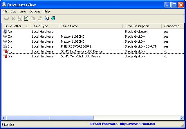

    !. Czy zasilacz do dysku sprawny - sprawdź czy daje 5V (napięcie stałe) miernikiem?
    2. Po podpięciu zasilania i włączeniu słychać pracę dysku w środku?
    3. Podłącz, uruchom ten dysk i zrób zrzut ekranu z DriveLetterView.
  • #3 9597403
    tomek22811
    Posty: 37
    1. niestety nie mam żadnego miernika :(
    2. tak słychać
    3.PQI H566 – komputer nie wykrywa dysku zewnętrznego po podłączeniu w szkole
    jeżeli podłącze dysk to jest taki sam obrazek jak i bez podłączonego :(
  • #4 9597441
    pidar
    Spec od pamięci masowych
    Posty: 11351
    Pomógł: 1569
    Ocena: 3571
    W USBDeview (w zakładce opcje zaznacz 5 pierwszych pozycji) odszukaj ten dysk - wykonaj odłącz i odinstaluj a przekonamy się, czy coś zostanie wykryte po ponownym podpięciu tego dysku pod USB (sprawdź też na innym komputerze, portach USB).

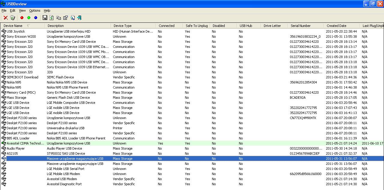

  • #5 9597502
    tomek22811
    Posty: 37
    przed tym wykrywało go troche inaczej bo coś innego pisało ale zrobiłem jak powiedziałeś i jest coś takiego: PQI H566 – komputer nie wykrywa dysku zewnętrznego po podłączeniu w szkole
  • #6 9597600
    pidar
    Posty: 11351
    Pomógł: 1569
    Ocena: 3571
    Z tego co przedstawiasz to dysk nie jest wcale wykrywany przez system!
    Zróbmy jeszcze:
    W DriveLetterView po odłączeniu od USB usuń (czerwony krzyżyk) pozycję, gdzie jest informacja o tym dysku. Następnie sprawdź ile jest aktualnie wykrywanych "Wolumin uniwersalny" (te nie podłączone usunąć) w DevManView -> po zaznaczeniu grupy kliknij na "File"+"Uninstal...". Zobacz też w tym programie w czwartej kolumnie - "DiskDrive" oraz "USB", co jest podłączone, a co nie (jeśli jest wpis o tym dysku to też usuń). Na koniec po restarcie podepnij ponownie pod USB i zobacz czy to coś dało?
