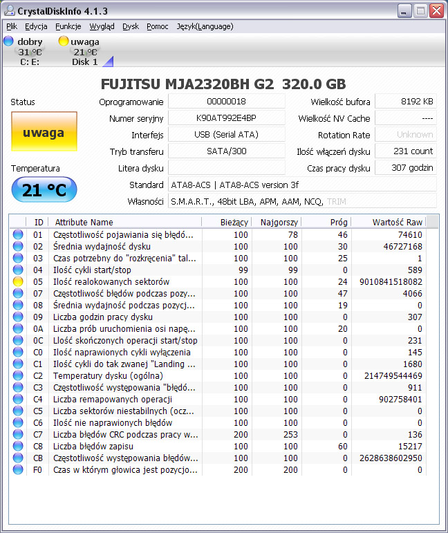

    Witajcie dysk zewnetrzny 320gb PQI na którym mam sporo zdjeć ( w połowie zapełniony)
    uzywałem programu partition magic do podzielenia dysku i dysk zawiesił sie ( nie program) teraz windows go nie widzi :( jest szansa na odzyskanie zdjeć??
    Odczytałem wartości parametrów SMART za pomocą programu:
    CrystalDiskInfo (w programie przełącz: Funkcje> Advanced feature>Wartość Raw>10[DEC])
    Windows nie widzi zewnętrznego dysku PQI - Bardzo prosze o Poomoc
    https://obrazki.elektroda.pl/4026417200_1321175153.jpg

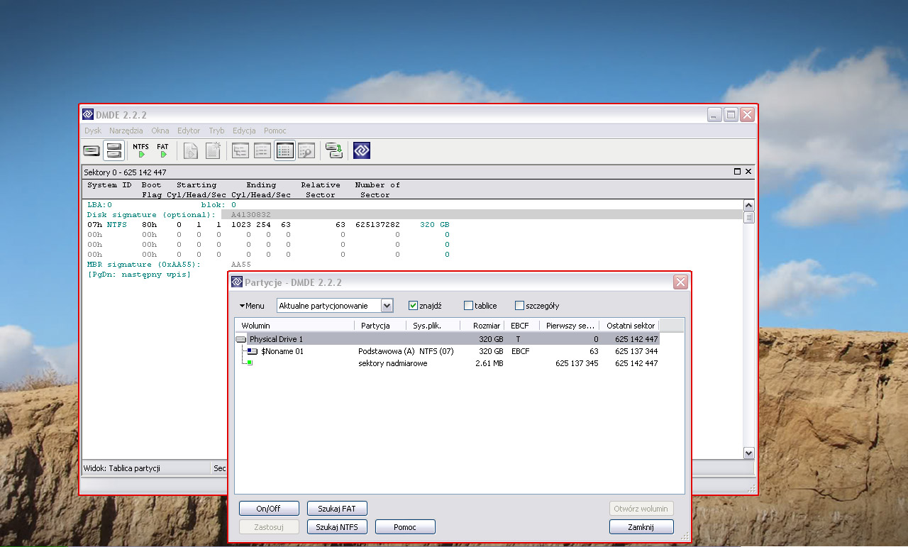

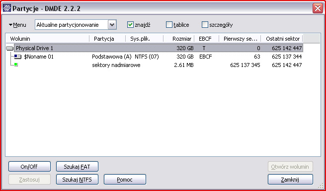

    świeże dane
    :idea: czy naprawdę nikt nie może mi pomóc? :|

    Wartości są jakieś z kosmosu. Przydało by się podpiąć ten dysk bezpośrednio, a nie przez USB.

    Przypomne tylko ze odczytałem wartości parametrów SMART za pomocą programu:
    pisze na wszelki wypadek bo nie wiem czy dobrych uzylem parametrow

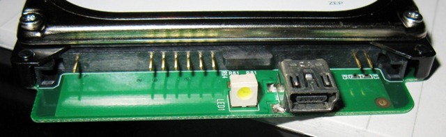

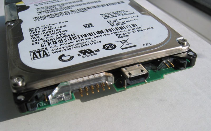

    każdy dysk zewnętrzny to nic innego jak dysk z lapka
    To twierdzenie jest błędne.
    Jak byś napisał większość. to bym zrozumiał ale każdy !!

    czyli jak wrócę do domu to rozbierać obudowę i zobazyć co w środku?
    a potem kupować ten interfejs. ok jak tyko go otworze to sie odezwę Dziękuje Wam bardzo

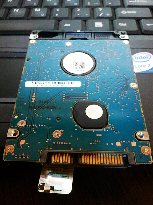

    Witajcie wróciłem z pracy zrobiłem córce obiadek i zabrałem się za obnażanie tego HDD po wyjęciu dysk wygląda jak taki zwykły z laptopa
    szkoda ze nie można podpiąć do laptopa drugiego dysku hymm mam jeszcze stacjonarny komputer tylko troszkę stary abit nf7-s plus AMD 1.7 na win xp
    Czyli taka jak wyżej przejściówkę kupić :?:
    co dalej zrobić :?:
