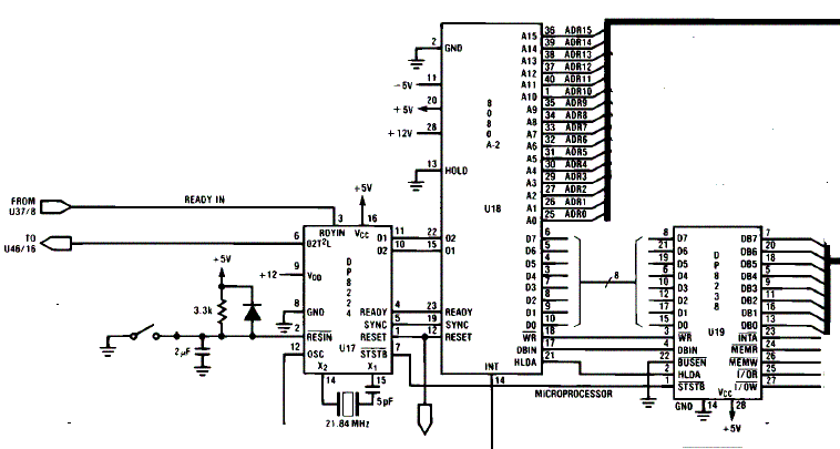

    Witam wszystkich.
    Mój problem to połączenie uP8080 z pamięcia eprom i ram . Potzrebuje schemat ideowy takiego połączenia.
    Pozdrawiam!

    Koniecznie 8080? czemu, potrzebne są jeszcze conajmniej dwie kości, 8228 i jeszcze jedna (poszperam, jak znajdę dopiszę) prostszym będzie Z80, oprogramowanie to samu, ile potrzebujesz epromu i ramu? bo może obejdzie siębez zbędnych dodatków.

    8080 wymaga układu do odświeżania RAM a Z80 ma to już w sobie i może bez multipleksowania obsłużyć 64k.
    Co do połączeń to musisz użyć buforów pomiędzy prockiem szynami danych i adresową.
    Pozdrawiam - powodzenia

    Na drugim obrazku jest kompletny procesor, czyli układy 8080, 8224, 8238. RDYIN do +5
    Piny ADR0-ADR14 doprowadzasz do odpowiednich pinów obu pamięci, tak samo DB0-DB7 z 8328.
    /MEMR – do /OE ROM i RAM
    /MEMW – do /WE RAM
    Jeśli w układnie nie ma portów można dekodować w sposób uproszczony, ADR15 do /CE ROM i do CE RAM.
    Ogólniej będzie z dekoderem np. 74LS138:
    . /MEMR do /G2A, /MEMW do /G2B, ADR15 do A;
    . Y0 do /CE ROM, Y1 do /CE RAM,
    . G1 do +,
