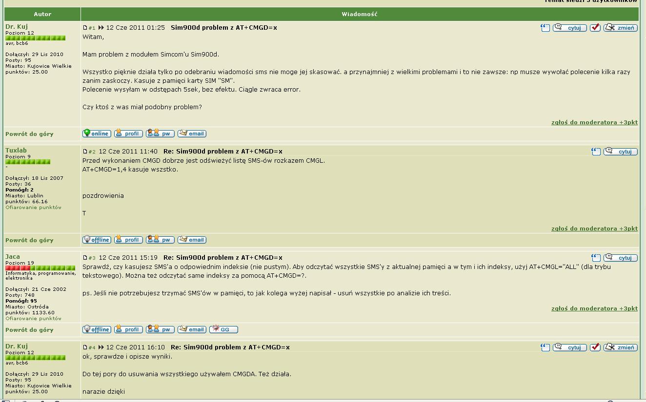

    dondu - u mnie takiego guzika naprawde nie ma: żeby nie było że kłamie załączam zrzut ekranu:
