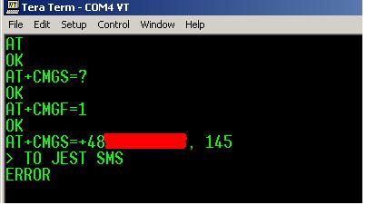

Mam problem z modułem GMS SIM800E, problem polega na tym że nie potrafię go zmusić do wysyłania sms. Moduł działa, można na niego dzwonić oraz sam też dzwoni (komenda ATD123456789; działa poprawnie – gdzie „123456789” to numer telefonu na który dzwonimy).
Moje próby wysłania sms kończą się jedynie komendą ERROR, oto procedura wysyłania sms:
wysyłam: AT+CMGS=?
otrzymuje: OK.
wysyłam: AT+CMFG=1
otrzymuje: OK.
wysyłam: AT+CMGS=+48123456789,145
otrzymuje: >
wysyłam: ctrl+z
otrzymuje: ERROR
Proszę o pomoc.
Sprawdzałem karty SIM: Play preapaid, Play abonamnet, Plus abonament
Numer na który chce wysłać sms ma zasięg, moduł dzwoni na wybrany numer poprawnie, problem jest z sms.
