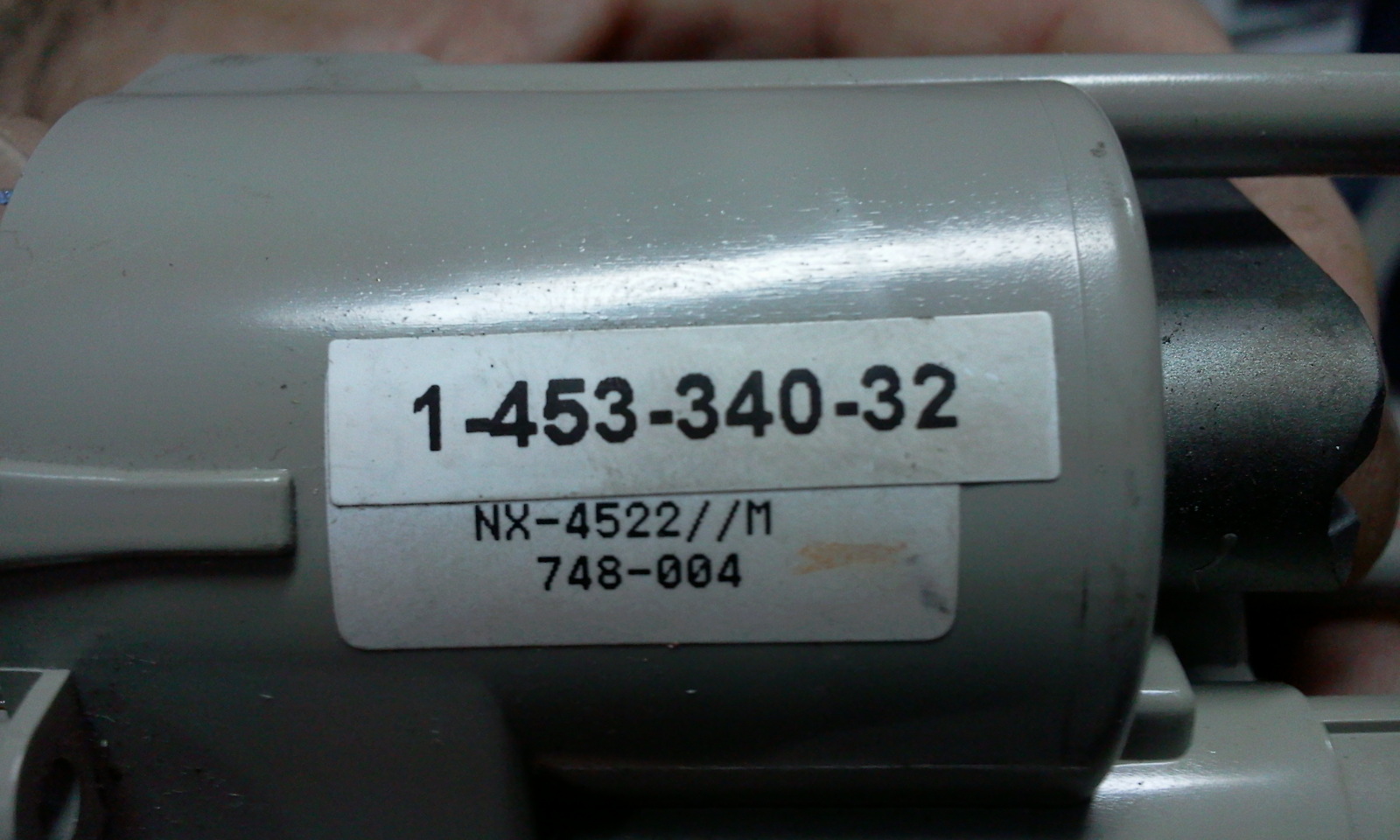

    To trafo, to faktycznie był oryginał, czy tylko naklejka była z nazwą oryginalną? Ile za nie zapłaciłeś i gdzie kupiłeś? Może mógłbyś to opisać? Czasem takie informacje też się przydają...
  • #8 9711188
    darro82
    Posty: 196
    Pomógł: 11
    Ocena: 24
    Trafo na 100% oryginał. Mam bezpośredni dostęp do oryginalnych części SONY. Koszt trafa ok 160zł

    No to chyba trochę przepłacasz. Za takie pieniądze kupiłbyś w ASWO 2 sztuki i w dodatku sprawne :D Ja wymieniałem ich sporo i nigdy nie miałem problemu.

    Mój Boże w dzisiejszych czasach za trafo 160pln toż to samobójstwo :D
    numer kat. 698548 003323162 FBT41295 trafopowielacz 13727087 003323162 cena brutto 87pln

    Panowie nie zapominajcie że to jest oryginał, a jak wiadomo w każdej marce oryginał zazwyczaj jest droższy od innych zamienników. Szukanie zamienników czasem pochłania dużo czasu i nie ma pewności że będzie działać jak powinno.
    A jeśli kli zgadza się na naprawę to po co kombinować!

    Na przyszłośc do tego chassis możesz spokojnie zakładać ten zamiennik ELDORA. 100% działa bez przeróbek, sprawdzone, sam zakładałem u sąsiada.
