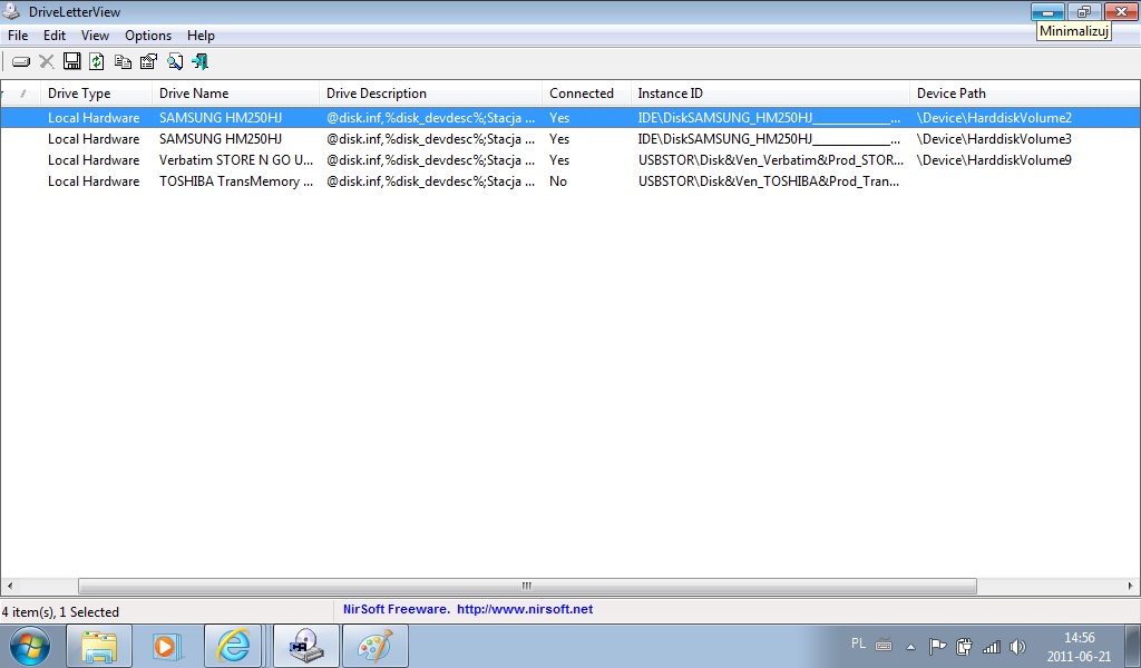

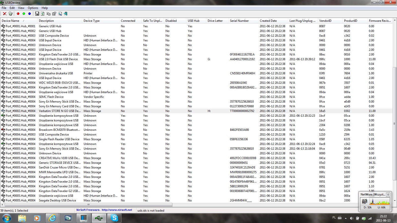

    jacek0503 napisał:
    VID&PID: Vid_0a5c&Pid_219b
    VID&PID: Vid_0ac8&Pid_c342
    A może tak Kolega przedstawi nam co wykrywa USBDeview (w zakładce opcje zaznacz 5 pierwszych pozycji). Może odnajdziesz po poprzedniej nazwie stary prawidłowy wpis i wtedy daj do wglądu "Properties"
    Czy przy pomocy jakiegoś live CD (np. Parted Magic)
    sprawdzałeś czy ten pen po podłączeniu zachowuje się tak samo jak pod Windowsem?
  • #9 9608540
    jacek0503
    Posty: 883
    Pomógł: 28
    Ocena: 175
    Zgodnie z zyczeniem:
    Komputer nie wykrywa pendrive Verbatim 8GB - co zrobić?
    Zaznaczyłem ten pendrive.Co mam dalej robic?prosze o podpowiedzi.Wdziecznosc moja nie zna granic.........J.
    Nic nie robiłem z a pomoca Live CD
  • #10 9609409
    pidar
    Posty: 11363
    Pomógł: 1569
    Ocena: 3589
    Czyli mamy już coś więcej na temat użytego kontrolera:
    "Verbatim STORE N GO 8 Gb 18A5 0302
    PHISON 2251-50
    Phison MPALL 3.08.00 (PS2231, PS2251)
    tam postavil na qalo4ku auto detect i ono dala novie vip i pid posle sozdanie cd rom razdela oni tak i ostalis"
    (cytat z bazy "iFlash")
    Miałeś zapisać "Properties", bo to jest już odniesieniem do prawdopodobnie właściwych ustawień VID&PID!
    No to teraz próbuj na innym komputerze (najlepiej z Windows XP) z tym "Phison MPALL 3.08.00".
    To co wskazałem wcześniej - czy próbowałeś?
    pidar napisał:

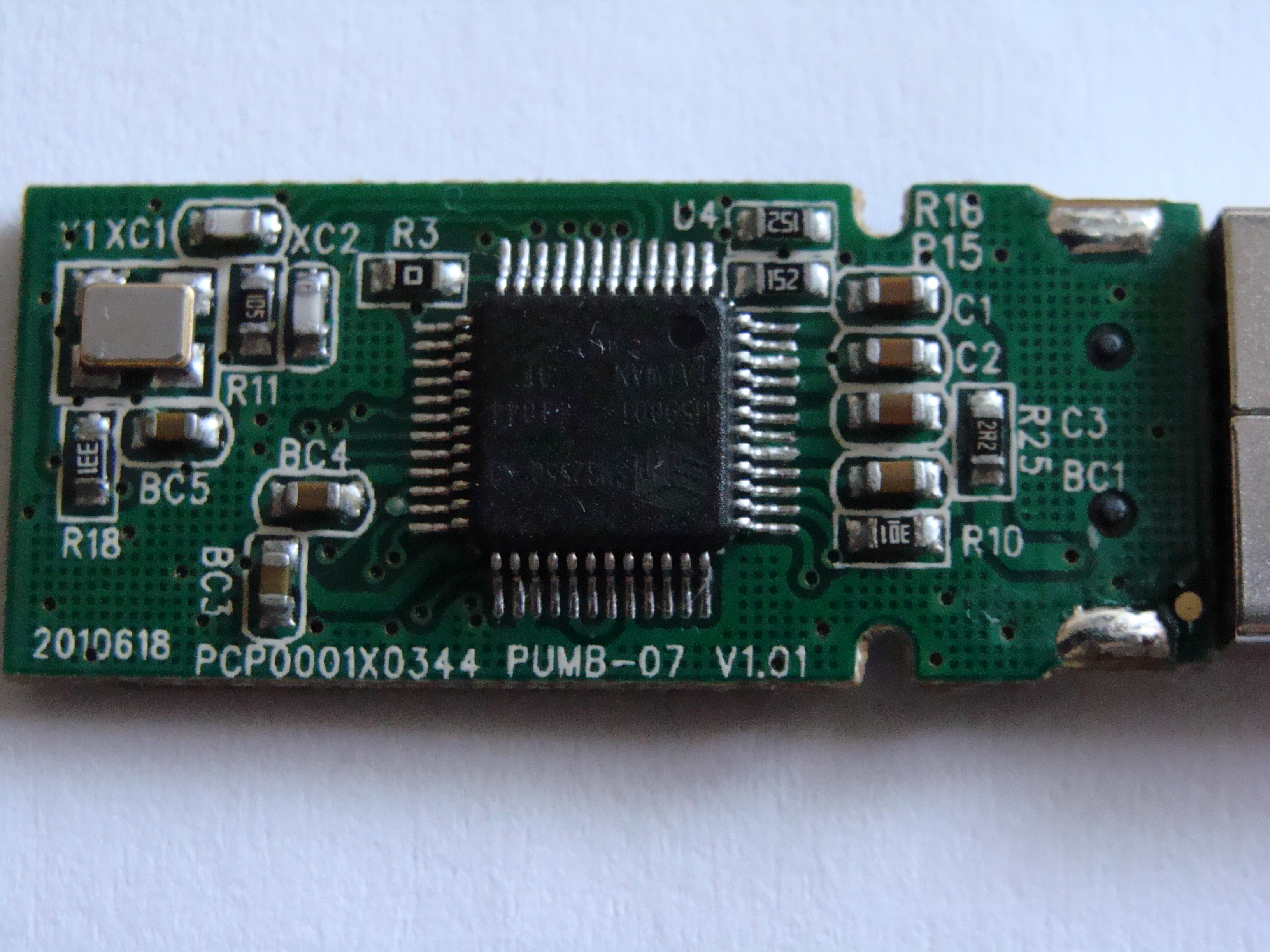

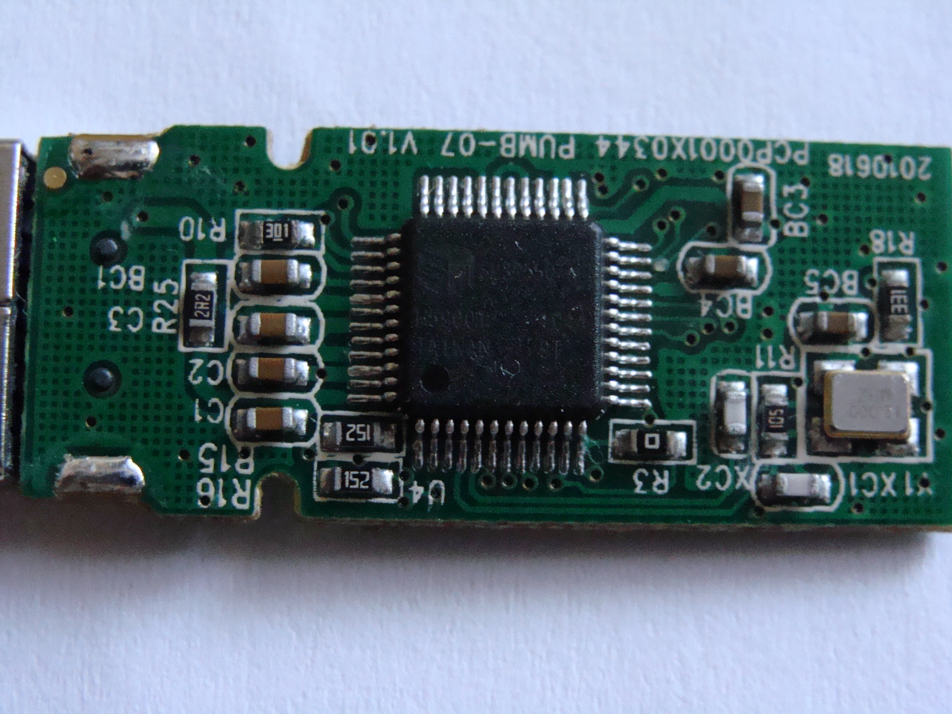

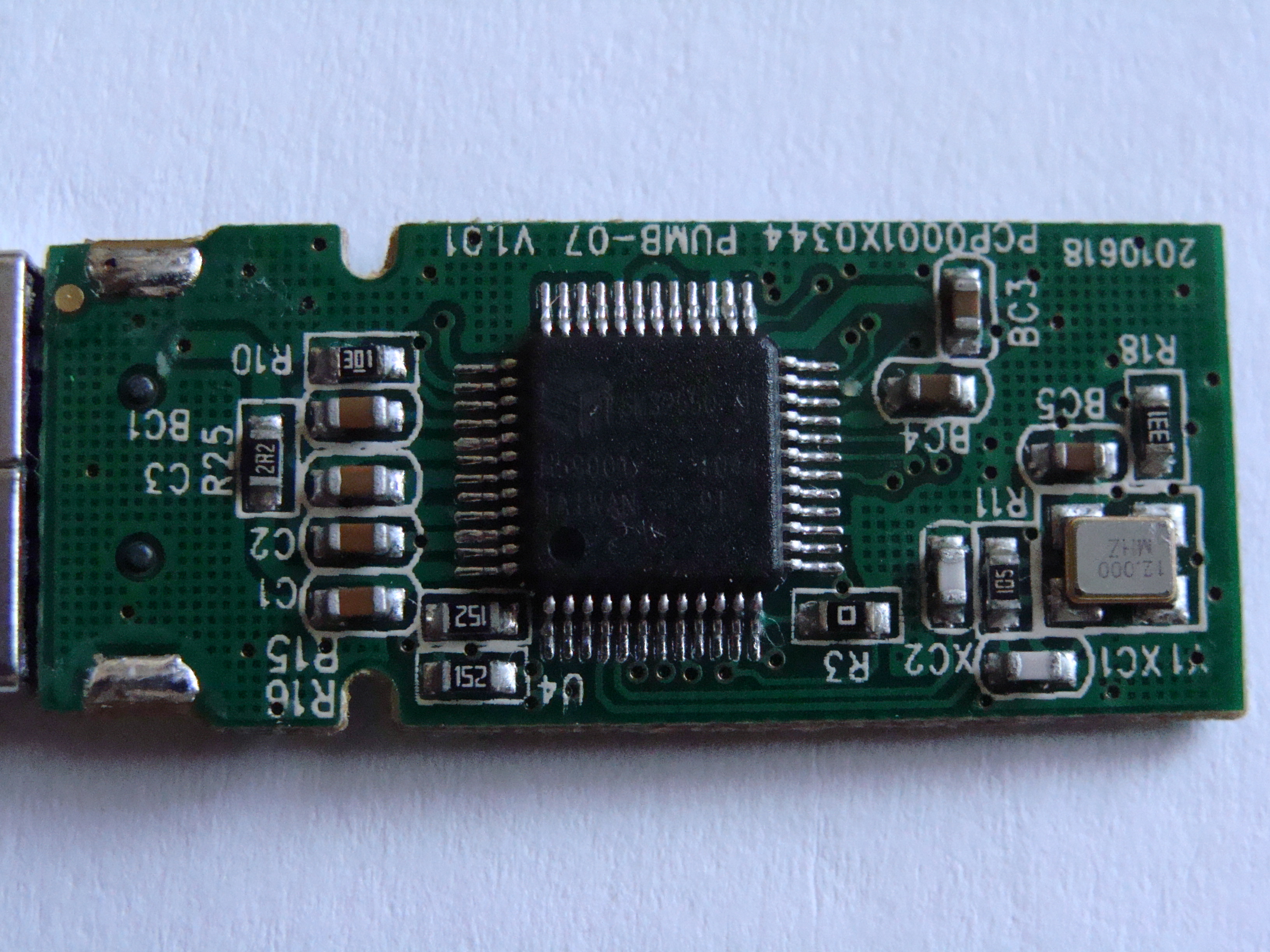

  • #12 9611114
    jacek0503
    Posty: 883
    Pomógł: 28
    Ocena: 175
    Rozebrałem pendraka- nie widac zadnych uszkodzeń.Szkoda pendraka....Prosze o jeszcze jakies sugestie.J.

  • #15 9616754
    Delbart
    Posty: 27
    Ocena: 2
    Sprawdzałeś rezonator kwarcowy? Miałem już przypadek w którym miniaturowy kwarc (chyba 25MHz) miał wyrwaną jedną nóżkę przy obudowie. Jeśli masz dostęp do lutownicy z cienkim grotem lub hot-air`a to przelutuj połączenia elementów z płytką oraz sprawdź czy wtyk usb jest sprawny mechanicznie.
  • #16 9616830
    jacek0503
    Posty: 883
    Pomógł: 28
    Ocena: 175
    Hmmmmmmm.Patrzyłem przez lupke ale wydaje mi sie ze wszystko ok?Nie mam dostepu do takiego sprzetu niestety....Chyba on juz umarł.Oj szkoda!zastanawiam sie jak go wzbudzic?Czy radyjko samochodowe mogło go uszkodzic?Sony?J

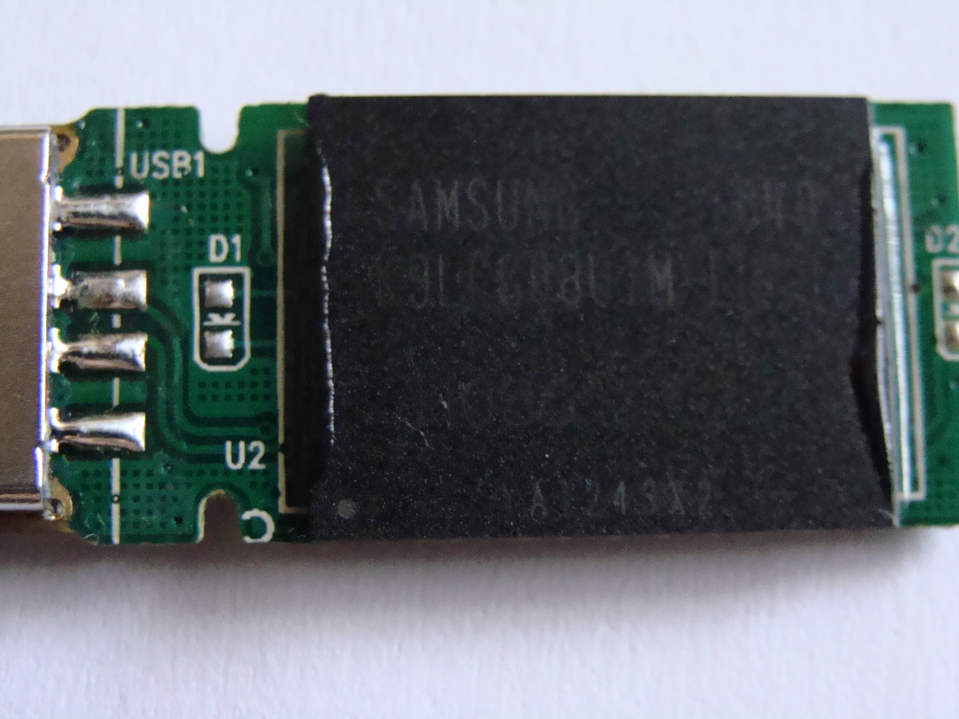

  • #17 9617928
    pidar
    Posty: 11363
    Pomógł: 1569
    Ocena: 3589
    Nawet Kolega nie potrafi podać prawidłowo oznaczeń pamięci (K9HCG08U1M), a co dopiero uporać się prawdopodobnie z opcją "(29-30)". Moja ostatnia rada jest taka:
    Nie wiesz co robisz, nie jesteś pewny - oddaj specjaliście lub zrezygnuj z prób naprawy i odnieś do recyklingu!
  • #18 9618136
    jacek0503
    Posty: 883
    Pomógł: 28
    Ocena: 175
    Szanowny Kolego Pidar.To ze zle odczytałem oznaczenie pamieci nie oznacza ze sobie nie poradze.Poprostu było niewyraznie napisane i zgadywałem.Pomyslal Kolega o tym?Co do drugiej rady nie oddam do specjalisty bo naprawa tego pendriva bedzie nieopłacalna.Mialem nadzieje ze uda mi sie to zrobic domowym sposobem z pomoca Szanownych Kolegów.Niestety widze ze sprawa mnie przerosła.Jeszcze tylko jedna prosba:czy Kolega mogłby mi wyjasnic co to jest opcja "(29-30)"?J
    Zapoznalem sie z tematem opcji 29-30.Niestety u mnie jest to nie do wykonania.Poprostu nie mam dostepu do tych nóżek-sa one nie widoczne od strony pamieci.
