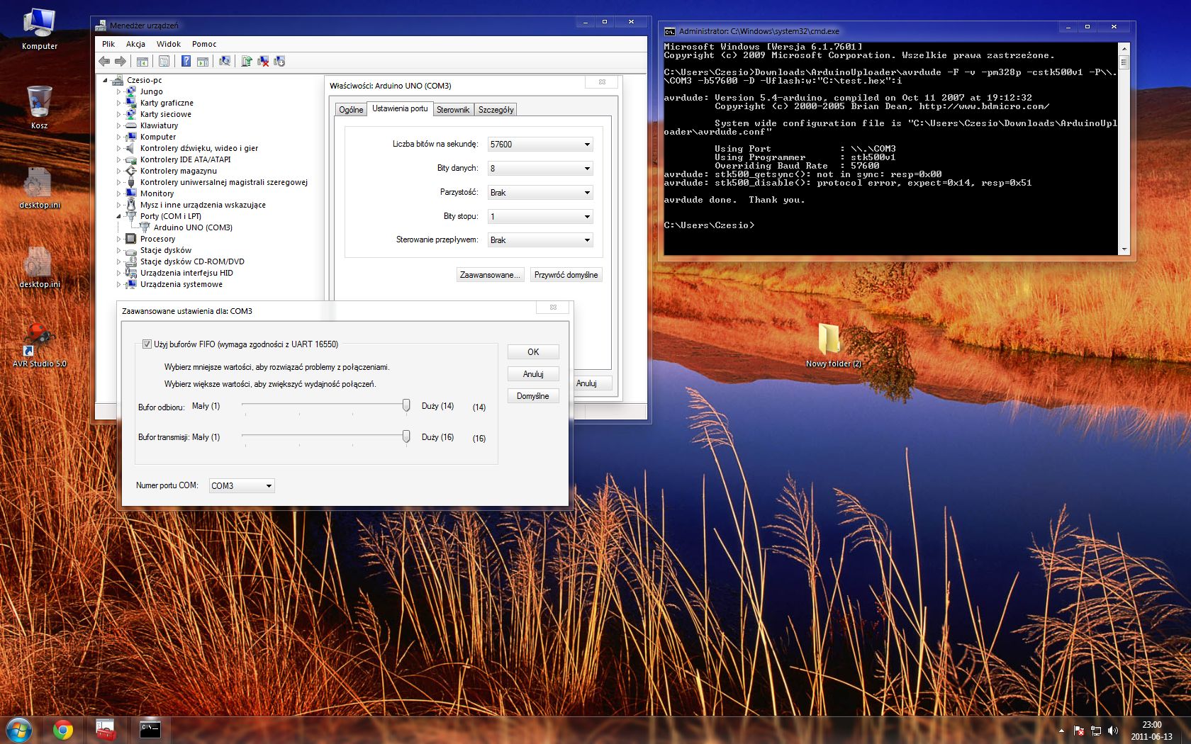

    Próbuje wpakować do Arduino UNO plik hex przez program Arduino Uploader ale w terminalu wyświetlają się błędy:
    C:\Users\Czesio>Downloads\ArduinoUploader\avrdude -F -v -pm328p -cstk500v1 -P\\.
    \COM3 -b57600 -D -Uflash:w:"C:\test.hex":i
    avrdude: Version 5.4-arduino, compiled on Oct 11 2007 at 19:12:32
             Copyright (c) 2000-2005 Brian Dean, http://www.bdmicro.com/
             System wide configuration file is "C:\Users\Czesio\Downloads\ArduinoUpl
    oader\avrdude.conf"
             Using Port            : \\.\COM3
             Using Programmer      : stk500v1
             Overriding Baud Rate  : 57600
    avrdude: stk500_getsync(): not in sync: resp=0x00
    avrdude: stk500_disable(): protocol error, expect=0x14, resp=0x51
    avrdude done.  Thank you.
    Próbowałem zmieniać prędkości transmisji na inne ale nic to nie pomogło
    Arduino raczej jest sprawne bo własnie jest nowe i bez problemu programuje się poprzez oryginalny program

    Ja też kiedyś programowałem arduino plikiem hex ale z tego co pamiętam Arduino Uploader też coś wywalał i przeszedłem na Xloader v1.00 i działało bez problemu.
