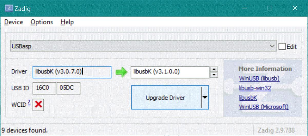

    Z pakietu instalacyjnego należy wybrać driver jak niżej:
    Zrzut ekranu programu Zadig pokazujący wybór sterownika libusbK dla urządzenia USBasp.
    Czy próbowałeś tej drogi uruchomienia tego programatora?

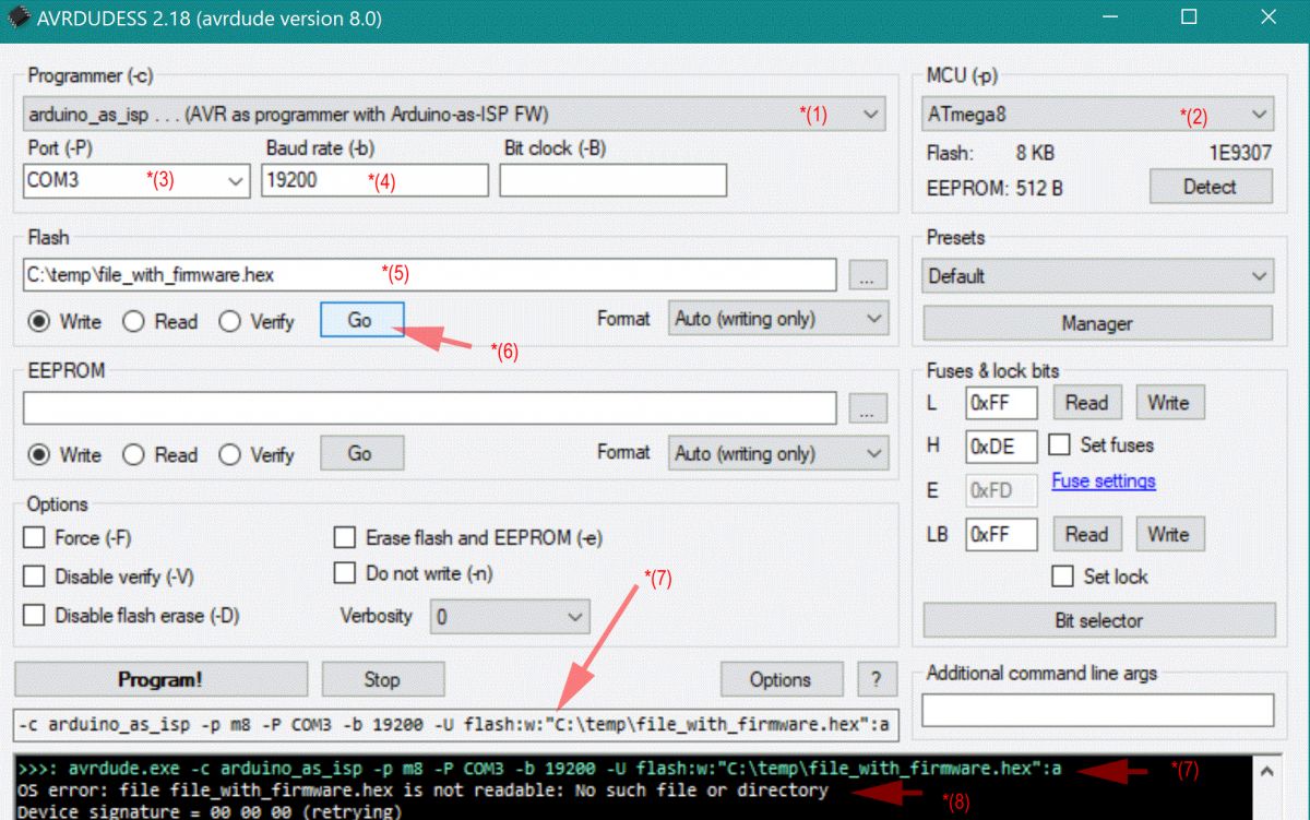

    W zasadzie to pierwsza linia twojego przytoczonego błędu mówi, gdzie on wystąpił!!!!
    >>>: avrdude.exe -c avrisp -p m8 -P COM5 -b 9600 -U flash:w:"D:Downloadsusbasp.2011-05-28usbasp.2011-05-28binfirmwareusbasp.atmega8.2011-05-28.hex":a
    W tym układzie programatorem nie jest avrisp, lecz ‘arduino_as_isp’ i taki należało wybrać w górnej części tabelki i dla niego dotyczy wskazanie portu komunikacyjnego COMx. Natomiast urządzeniem programowanym (docelowym) nie jest jeszcze jeden programator, lecz zwyczajny atmega8 (m8) w dobrze i estetycznie zaprojektowanej i wykonanej podstawce, to co nazywasz „Programator avrisp”.
    ; Programatorem będzie, gdy zacznie funkcjonować!
    Może poniższy przykład naprowadzi:
    Zrzut ekranu programu AVRDUDESS 2.18 z ustawieniami do programowania ATmega8 przez Arduino jako ISP.
    Diagram podłączenia jest opisany w początkowej /zaremowanej części szkicu, który wpisałeś do arduino tworząc 'Arduino as isp.

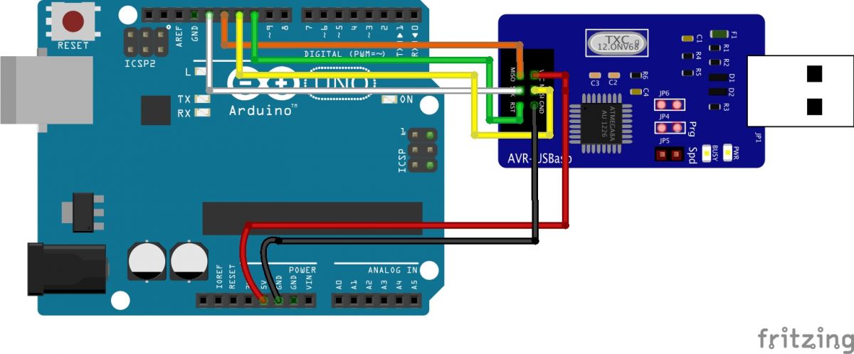

    A może pokazałbyś ten "wywalony błąd" a także sposób (schemat) podłączenia tego programatora do układu programującego.
    Schemat połączenia Arduino z programatorem AVR-USBasp
    Prawdopodobnie powielasz gdzieś ten sam błąd, którego nie potrafisz zauważyć!
    Pokaż także jak masz skonfigurowany Avrdudess.
    Czy potrafisz alternatywnie wpisać do tego procesora (m8 na płytce programatora) jakikolwiek inny program, na przykład testowy mrugania diodą? Nie wymaga to żadnych modyfikacji układu.

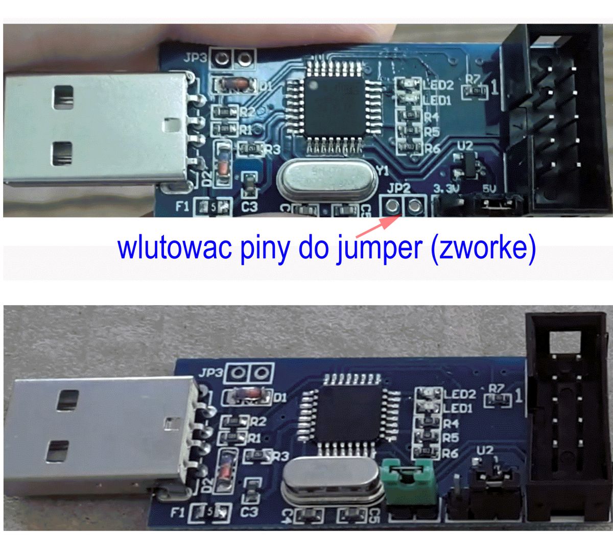

    Skoro nie odpowiadasz na wszystkie pytania, to zapytam jeszcze o jedno:
    Czy masz zainstalowaną zworkę na jumper J2 ?
    Ta zielona na obrazku poniżej:
    Zworka na jumperze J2 do programowania na płytce PCB
    bez tego nie zaprogramujesz nic!
    e marcus
