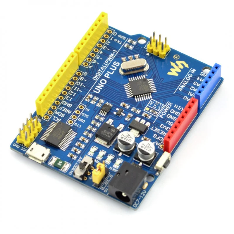

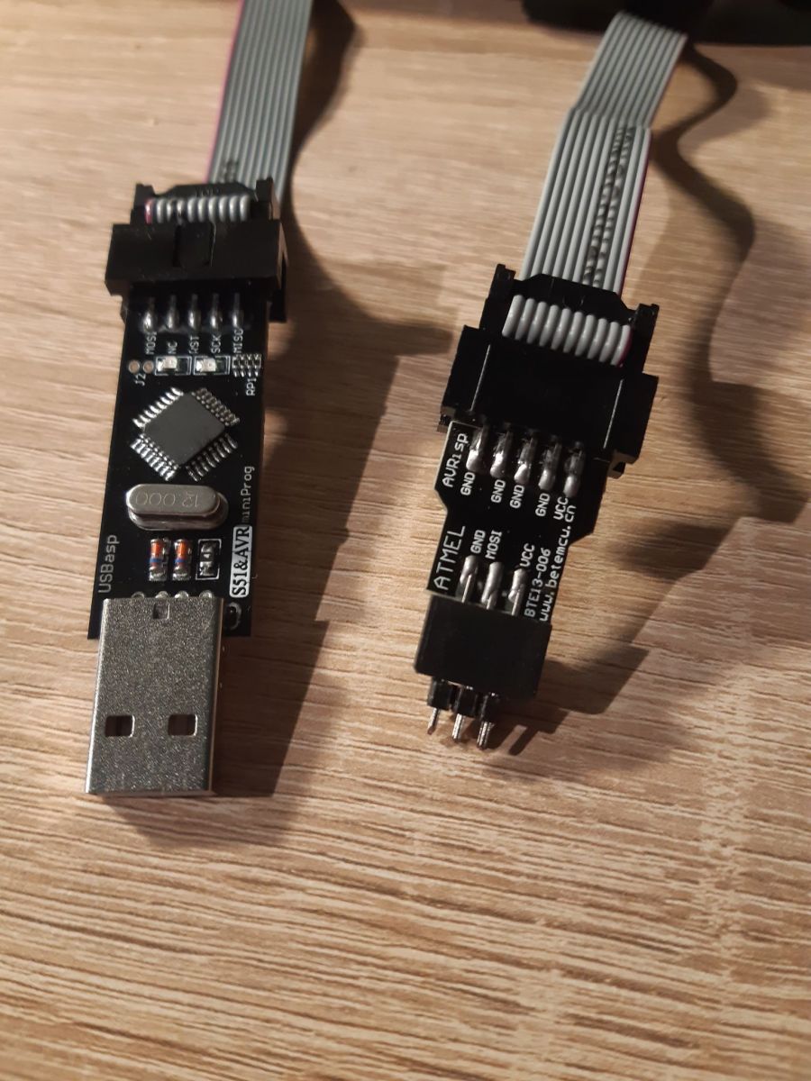

    Błąd wgrywania programu na płytkę Arduino UNO: avrdude, stk500_recv(), stk500_getsync() Błąd wgrywania programu na płytkę Arduino UNO: avrdude, stk500_recv(), stk500_getsync()
    To płytka o której mowa i programator USBasp
    Po podłączeniu płytki zostaje ona przypisana do com3 , płytka była wcześniej użytkowana beż żadnych problemów.
    Posiadam również płytkę Cytron maker uno ale po podłączeniu jej wyskakuje ten sam błąd a ta płytka w przeciwieństwie do tej pierwszej nie była nigdy używana (ale po jej podłączeniu komputer w ogóle jej nie rozpoznaje)

    Wgraj sobie bezpośrednio przez programator blinka na tą płytkę i wtedy będziesz wiedział czy wszystko jest okej jak będzie migał to znaczy płytka jest w porządku.
    Bootloader jest Ci w zasadzie w ogóle niepotrzebny możesz każdy program wgrywać bezpośrednio przez programator.
